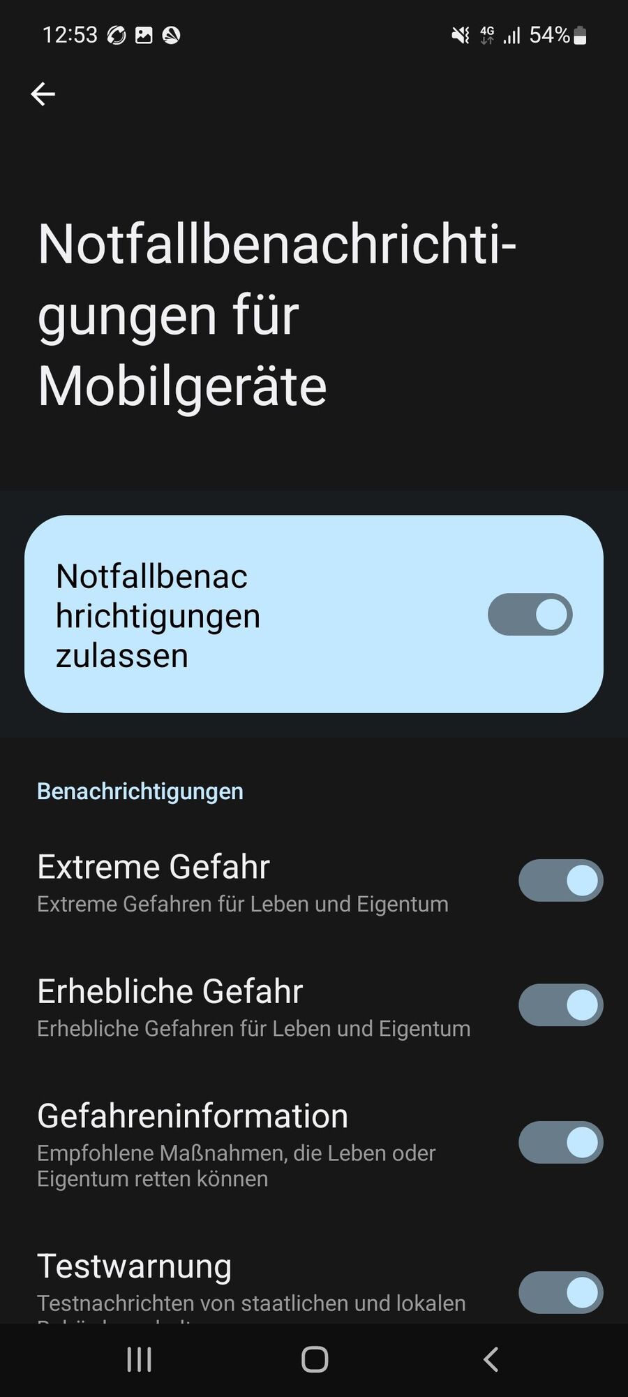

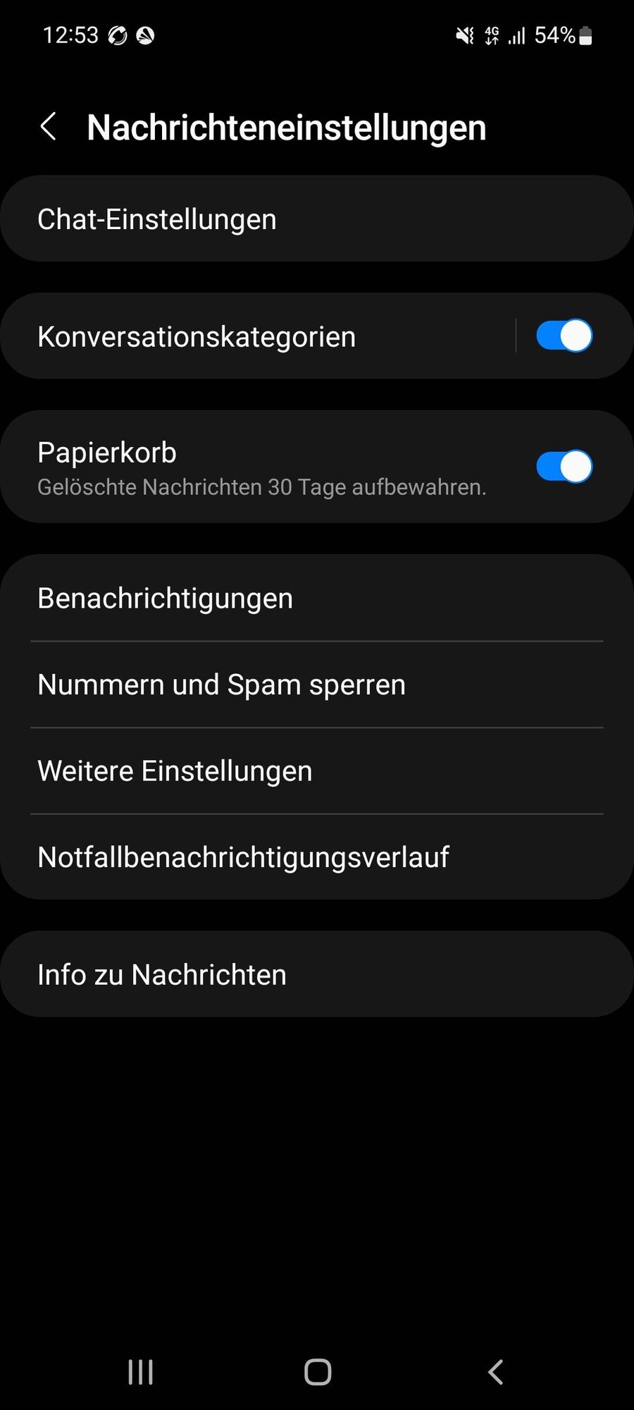

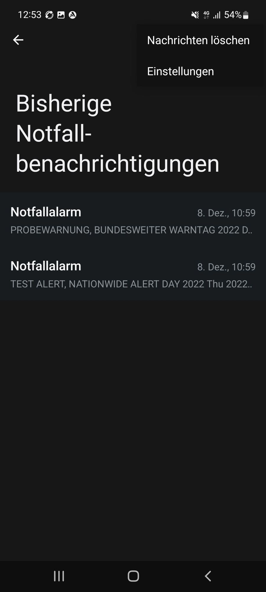

Ich füge mal als Screenshot den Pfad der Systemeinstellung A12 bei,
1. Nachrichten
2. 3 Punkte
3. Den Screenshots nach
Wie gesagt, das S22 hätte unterallen Umständen auslösen MÜSSEN!
MFG MJ

Gehe mal
SMS App.
Drei Punkte tippen.
Notfallbenachrichtigung.
Was steht bei Dir?

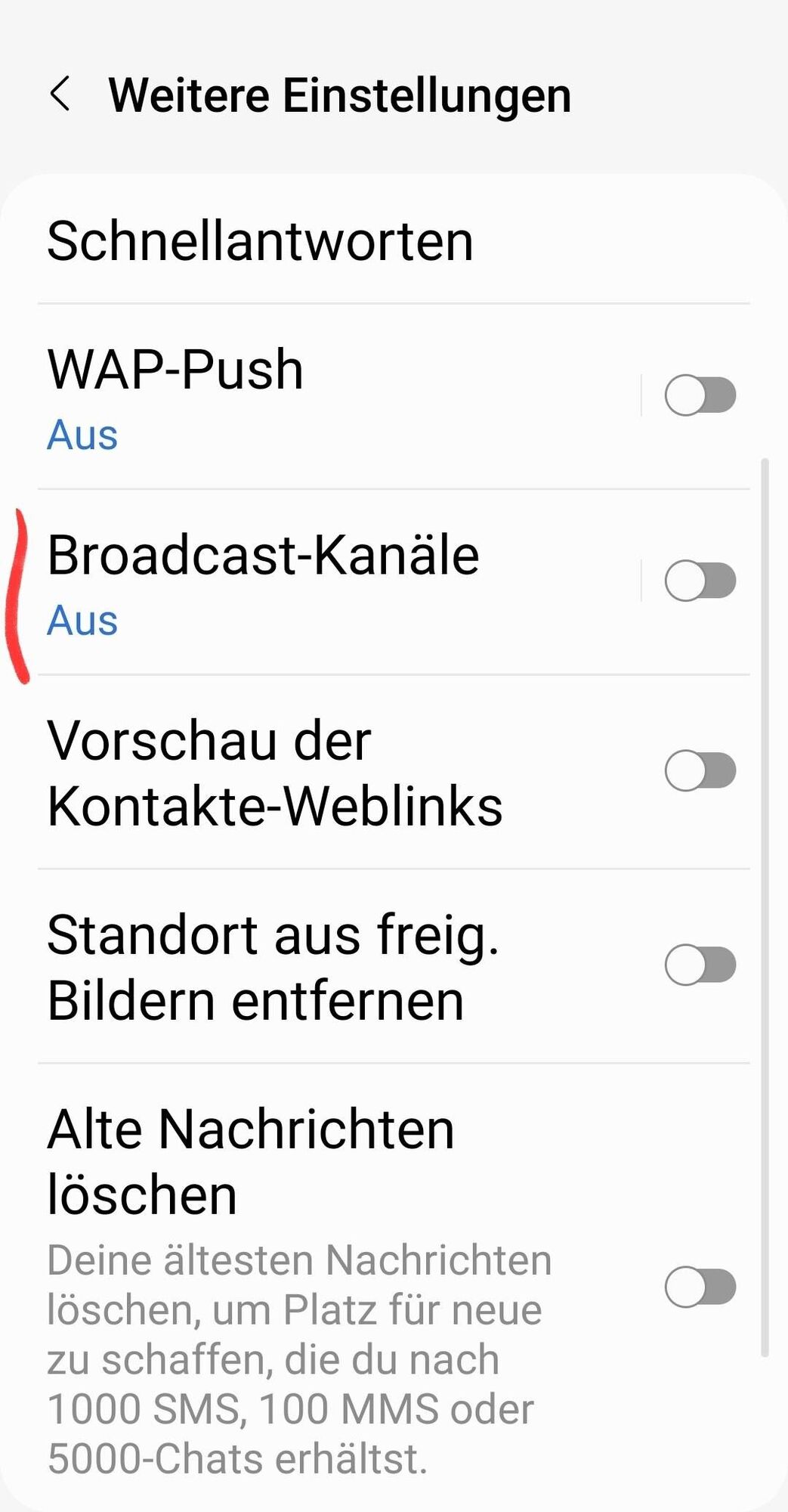

Ah okay, das war deaktiviert. Komisch, ich hab da nichts deaktiviert. Sollte so eine Funktion nicht standardmäßig aktiviert sein?
Ich hab Android 13 drauf und hatte ALLE Notfallwarnungen auf aktiviert stehen, allerdings war der Haken bei Broadcast Kanäle empfangen auf aus gestellt. Komisch, da ich selbst vorher nie in diesem Menü war.

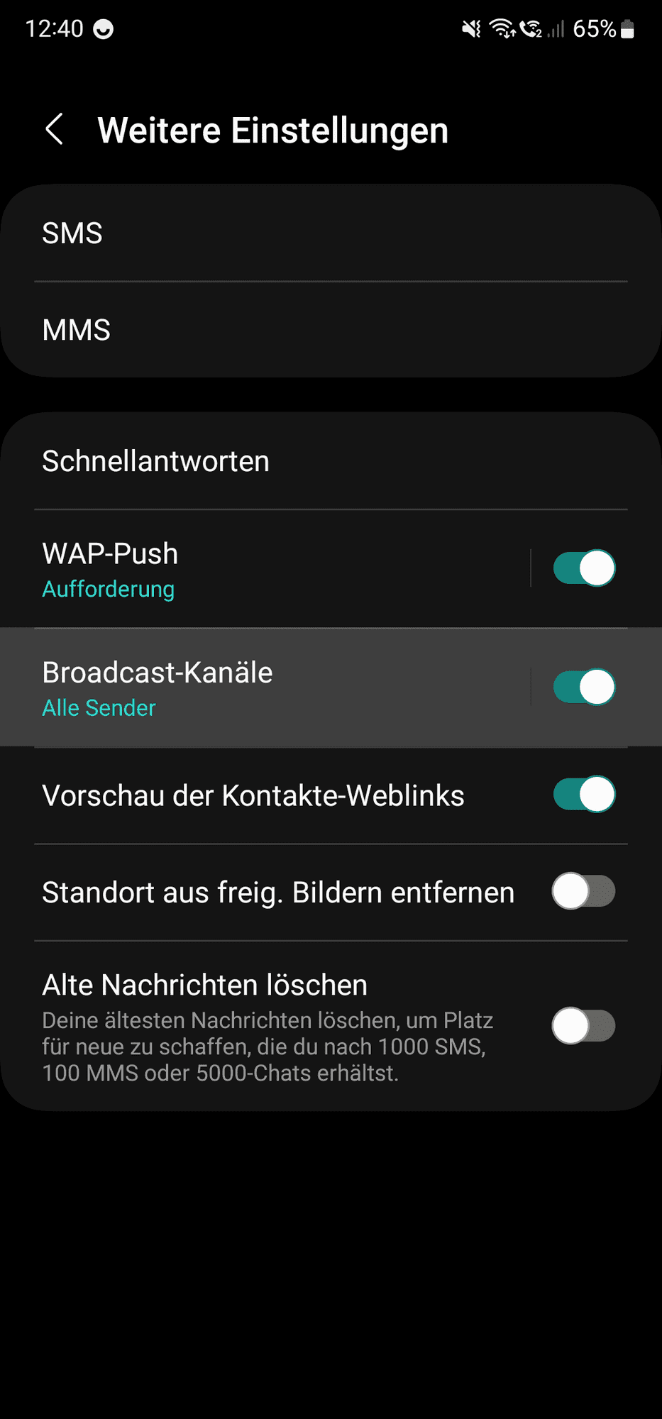

Bei mir die gleiche Kombi, Handy S22U + Telekom und auch nix bekommen. Und alles war richtig eingeschaltet

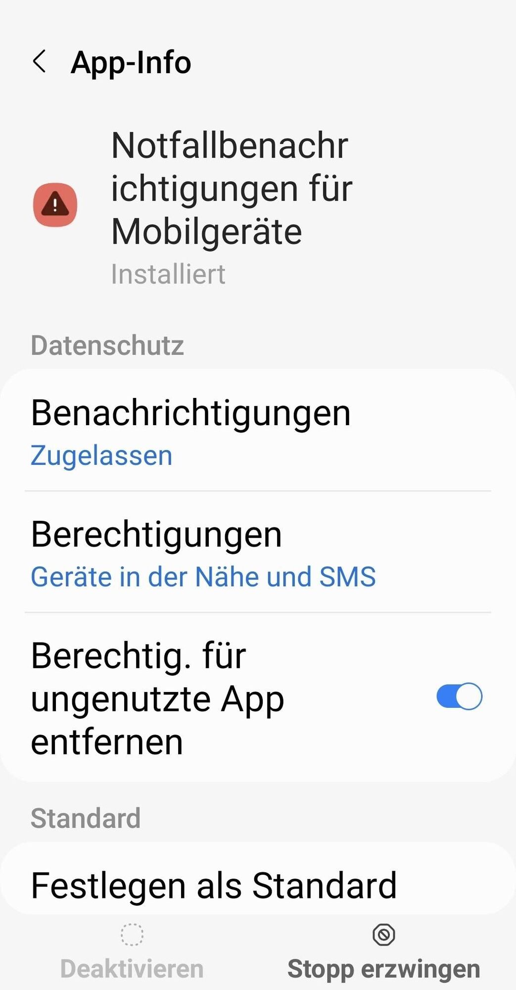

Obwohl bei meinem Note 10 plus die Broadcast Kanäle auf "Aus" stehen(sieheScreenshot), habe ich die Warnmeldung bekommen.
Allerdings gibt es eine spezielle App.
Siehe Screenshots
Die App habe ich definitiv nicht selbst installiert.

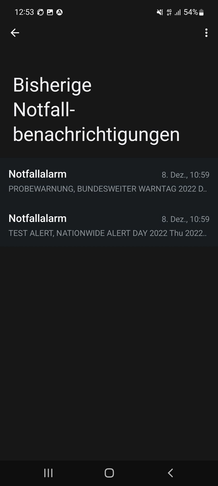

Ich habe die Warnung über Telekom empfangen.
Ein Smartphone über WLAN und das andere über Mobilfunk.
