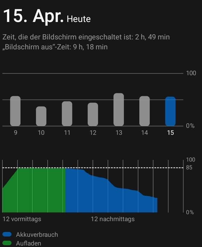

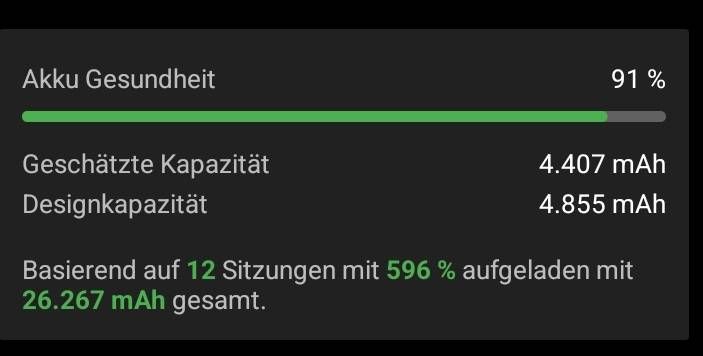

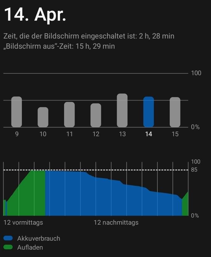

Hallo,Ich habe meine S22 Ultra (256GB) nun seit dem 18.3.22 und nutze es hauptsächlich im Energiesparnodus und 1080p. Das läuft auch ganz gut soweit und komme gut über den Tag. Nun ist das aber nicht unbedingt der Sinn davon und habe jetzt die letzten 2 Tage das Adaptive Display angeschaltet und die Prozente purzeln nur so runter. Jetzt ist meine Frage, ob das auf einen defekten bzw. schwachen Akku zurück zuführen ist, oder ob ich mein Handy einfach falsch benutze. Laut AccuBattery liegt meine Kapazität auch nur bei 4407 mah +-. Wie ihr auch sehen könnt, ist der Bildschirm auch nur so 2,5 Stunden im Schnitt angeschaltet. Habt ihr da vielleicht eine Meinung zu?
Ich sag jetzt schonmal vielen Dank für eure Tipps.

1. sind diese Apps wie AccuBattery totaler Müll und sammeln nur deine Daten.
2. ist dein Akku nicht defekt
es ist wie beim Auto, wenn ich alle Verbraucher einschalte und Vollgas fahre verbraucht es auch mehr
Lad den Akku erst Mal ein paar Wochen auf 100% und stell danach die 85% ein. Erst dann hat der sich richtig kalibriert und die Software hat sich angepasst. Außerdem ist accu battery relativ ungenau.

AIDA64 zeigt beim Akku meines S22 Ultra laut Datenbank 5000 mAh an, gemessene Kapazität ist 4855 mAh.
