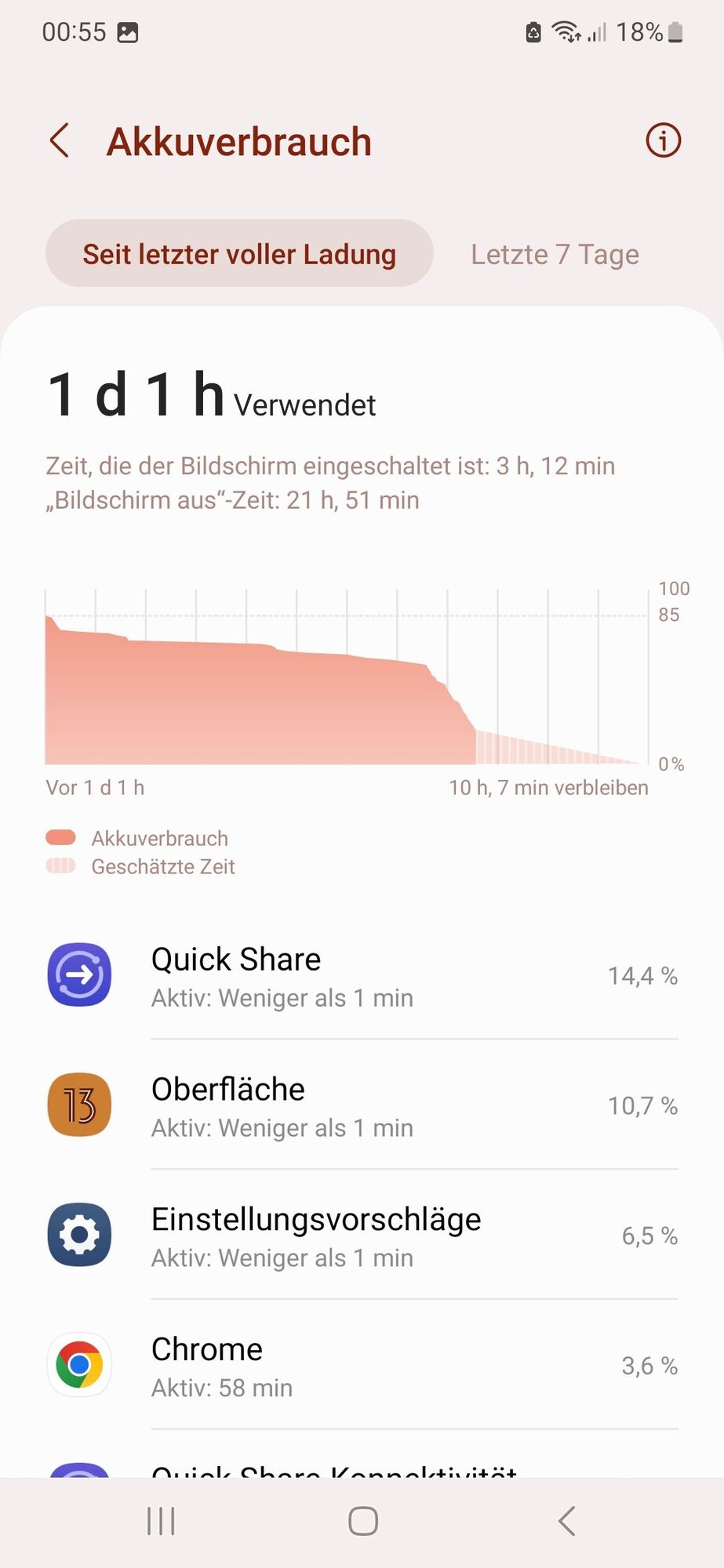

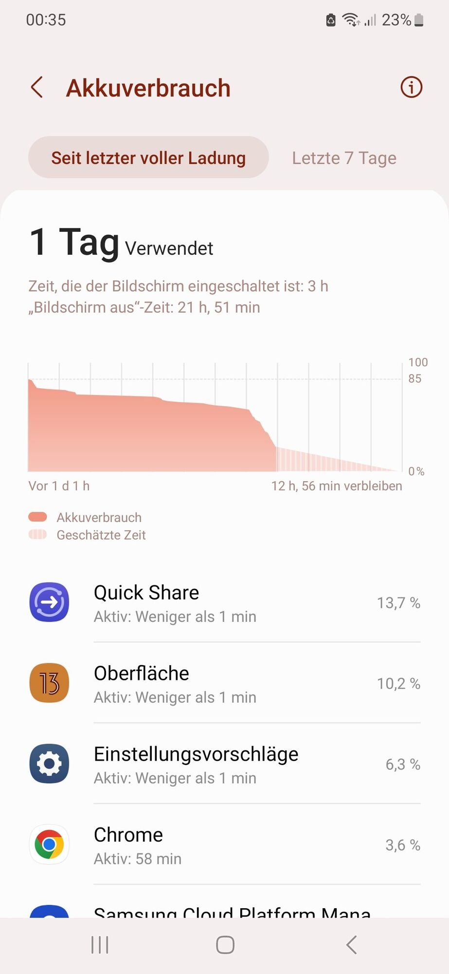

Hallo zusammen, seit dem Update am 13.02. habe ich einen extrem hohen Akkuverbrauch.
Energiesparmodus, adaptiever Akku ist eingeschaltet, kein Bluetooth etc. an. Displayhelligkeit ist minimal. Ich habe nichts verändert an den Einstellungen. Lade immer nur bis 85 % auf.
Bin kein Vielnutzer. Nach dem Update habe ich aufgeladen. Heute nach 3 Stunden Displayzeit Akkustand bei 23 %, nach 3 Stunden 12 Minuten nur noch 18%.
Das ist doch nicht normal? Habt ihr eine Idee, was ich tun kann?

Quick share würde ich nur wenn es verwendet wird einschalten.
Bei wie cache kann nichts passieren, leert nur den alten Datenmüll.
Vielen Dank. *1f642.png* Quick Share ist ausgeschaltet, da ich es überhaupt nicht nutze. Es stand auch sonst nie an obetster Stelle in Sachen Akkuverbrauch. In 21 Minuten sind schon wieder 12 % weg
Bei den S22 Modellen ist aktuell Quick Share das Problem. Kannst auch im bei den Rezensionen im Galaxy Store lesen. Bei mir waren es fast 40% Akkuverbrauch. Hilft aktuell entweder die Aktualisierung der App zurück zu setzen, Akkunutzung der App einschränken oder wie bei mir über ADB gleich deaktivieren wenn du QS nicht benötigst. Dann auf ein Update hoffen. VG

Bei mir ist es sogar seit dem Dezember Update so. Wipe Cache Partition hat nichts gebracht... Quick Share ist bei mir so gut wie nie aktiviert (nur wenn ich es brauche). Und so richtig weiß ich nicht was so hoch Akku zieht, da in der Gerätewartung irgendwie nicht so wirklich eine App hervorsticht...
Ich bin nicht der Verfasser, aber habe seit Dezember ebenso mit meinem S22+ Akkuprobleme. Das teste ich direkt aus, da ich das Good Guardians nicht kannte bis jetzt. Der erste App Booster hat 15 Minuten gedauert :rofl: :great: wäre ja super wenn das was bringt. Danke
