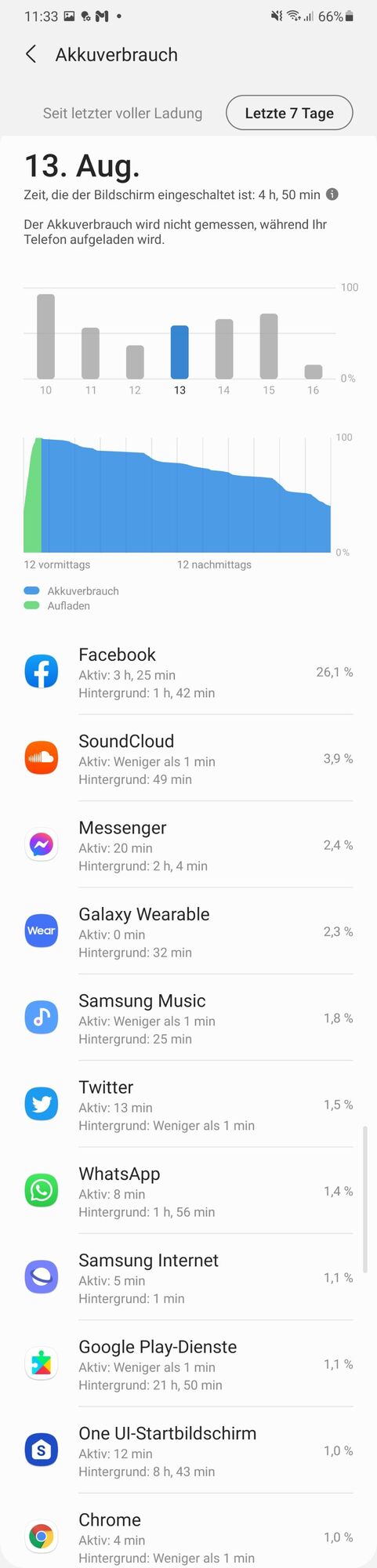

Hier ist ein Screenshot für ganzen Tag
Aber von 100 bis ungefähr 35-40%
Jap und wie vermutet steht Facebook ganz oben. Hau die App runter und gehe lieber mit Browser auf Facebook. Schau was ich oben geschrieben habe und versuch das mal. Wenn du Chrome nicht unbedingt brauchst, würde ich es deaktivieren.
L: @Ahmad_Hazem
Ich muß hier den Kollegen vor mir zustimmen. Die Facebook-App ist ein sehr großer Akkufresser. Allerdings muß man auch sagen, wenn du Intensivnutzer bist, kommst du mit einer Akkuladung gut durch den Tag. Viel länger aber auch nicht.
