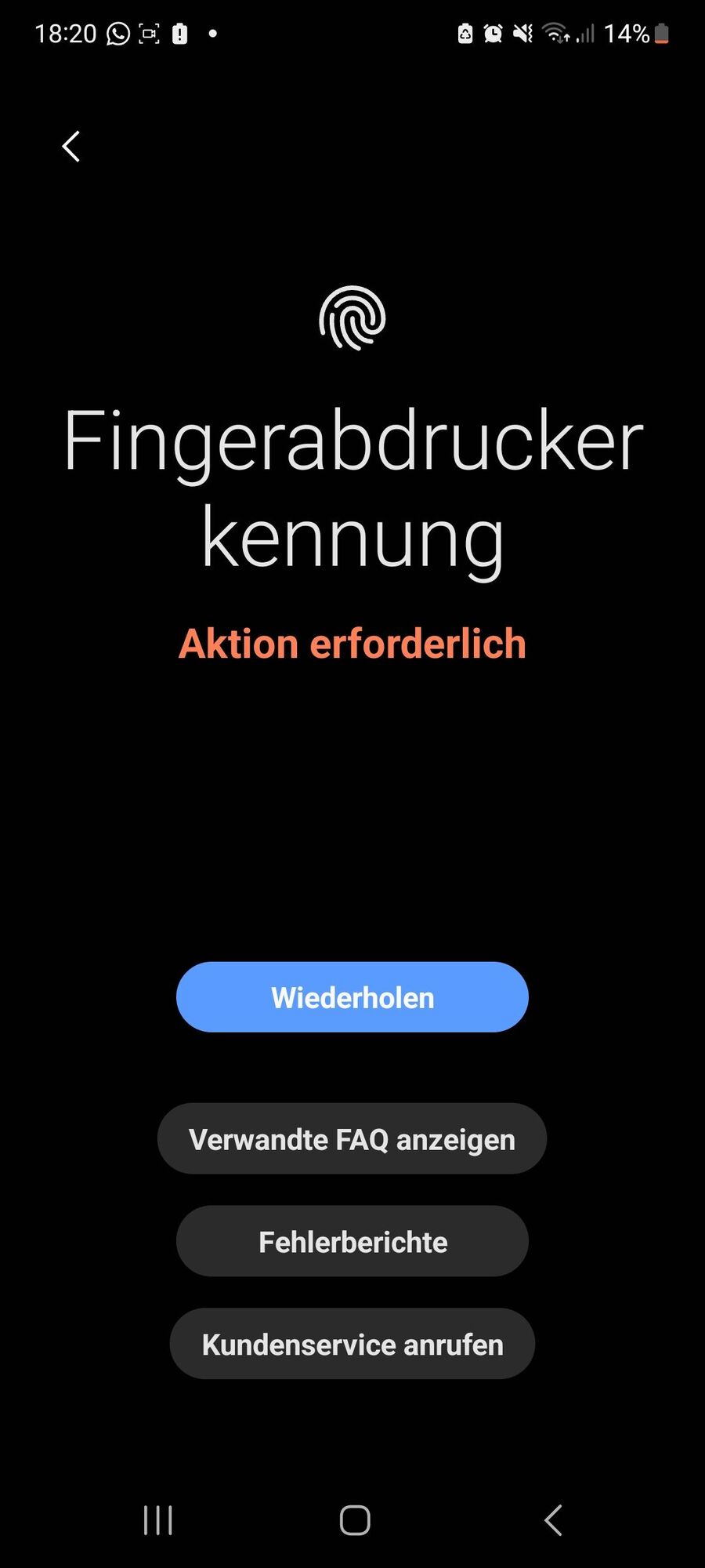

Er gibt mir ja nicht mal die Möglichkeit er gehr direkt in Störung
In der Diagnose? Kannst du bitte einen Screenshot davon machen?

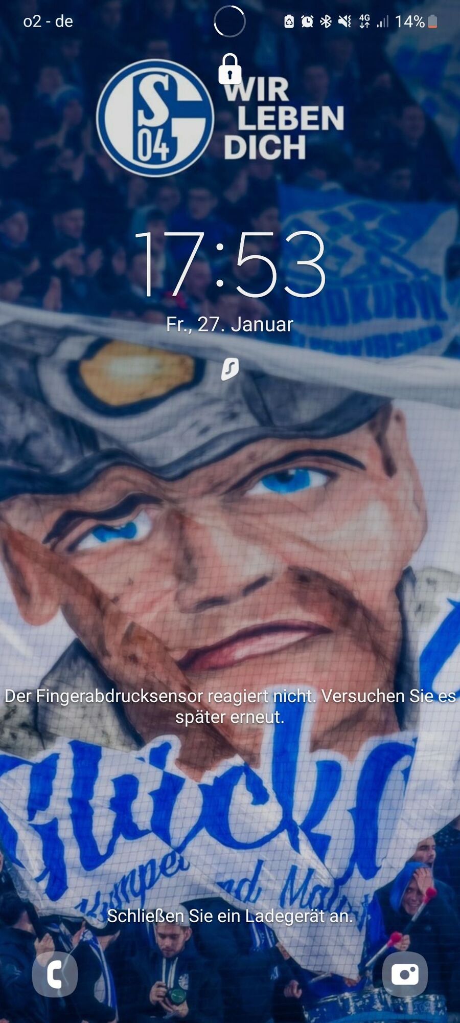

Nein der sagt direkt "Fingerabdrucksensor reagiert nicht. Versuchen sie es später erneut."
Das Testfenster" blitzt" ganz kurz auf zeigt mir dann aber fast direkt das hier an
