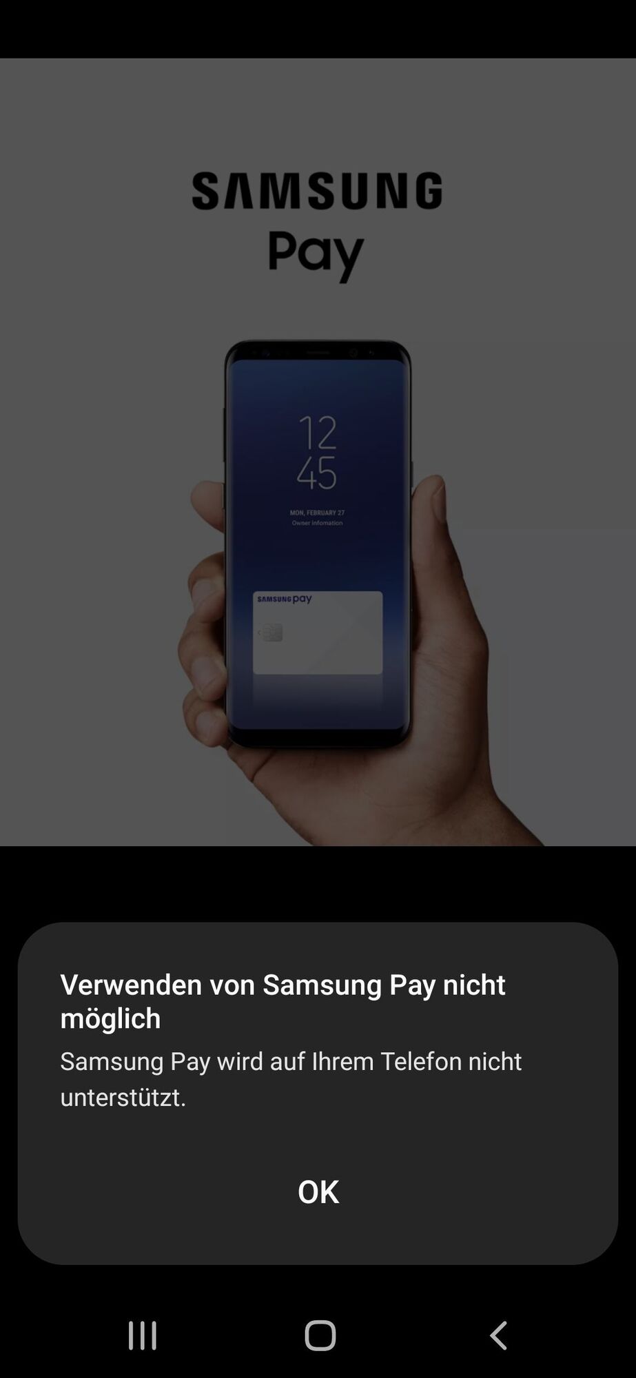

Guten Tag,
Hab ein Problem. Ich hab mir am 19.03.2022 das Samsung Galaxy S21 FE 5G angeschafft und ich kann dort keine Samsung Pay App öffnen. Er sagt mir immer: "Samsung Pay wird auf Ihrem Telefon nicht unterstützt."
Das hängt vermutlic h laut Samsung Support mit dem Ländercode zusammen...
Bei mir steht bei Telefoninformationen bei Software-Version des Dienstanbieters: EUX/-/EUX/EUX.
Ich hab alles versucht, dass da DBT oder so steht... Hab Handy zurückgesetzt, Simkarte rein/raus, sogar eine andere ausprobiert.. Nichts geht *1f61e.png*
Hat jemand auch das Problem? Der Ländercode muss DBT sein damit ich Samsung Pay benutzen kann...
Einer ne Lösung oder Workaround?

Nein, da wirst du kein Glück haben. Du hast ein Handy, welches nicht für den deutschen Markt bestimmt ist und daher geht kein Samsung Pay. Da bringt auch kein zurücksetzen etwas
DBT ist doch weggefallen und dafür wurde das allgemeine EUX eingeführt oder irre ich mich da?
Nicht missverstehen, EUX ist richtig. Samsung nutzt bei den neueren Galaxy Geräten seit kurzem jetzt nur noch regionbasiertes CSC und nicht mehr Länderspezifisch. DBT ist somit nicht verfügbar. Auf S21 FE 5G wird in Europa nur noch EUX (Europäisches Freies Gerät) verwendet. Warum Samsung Pay nicht funktioniert ist mir in dem Fall rätselhaft.
Ja, ich hab noch Garantie. Das Handy hab ich erst vor 3 Tagen bekommen
Das müsste funktionieren, mein Z Fold hat auch den EUX Code und das S21FE meiner Frau auch.
Ja, NFC ist aktiv...
Dann scheint es irgendeine Einstellungssache zu sein? Ich hab das Gerät auch schon mehr mals auf Werkeinstellung zurückgesetzt...
Ich habe es gerade beim S21FE meiner Frau getestet, dort lässt sich Samsung Pay installieren.
Hm ok und was steht bei Software Informationen bei euch? Also auch EUX? Und lässt sich die App auch starten?
Ist auch EUX bei uns, ich kann das leider nicht testen, meine Frau ist unterwegs.
Hm ok.. Ich hab echt keine Ahnung *1f61e.png* Auf meiner Uhr konnte ich Samsung Pay mit dem Watch Plugin Addon normal installieren...
Also bei mir klappt das Galaxy A52 4G EUX. Nimm Kontakt mit O2 auf, die sollen das Gerät ggf umtauschen
