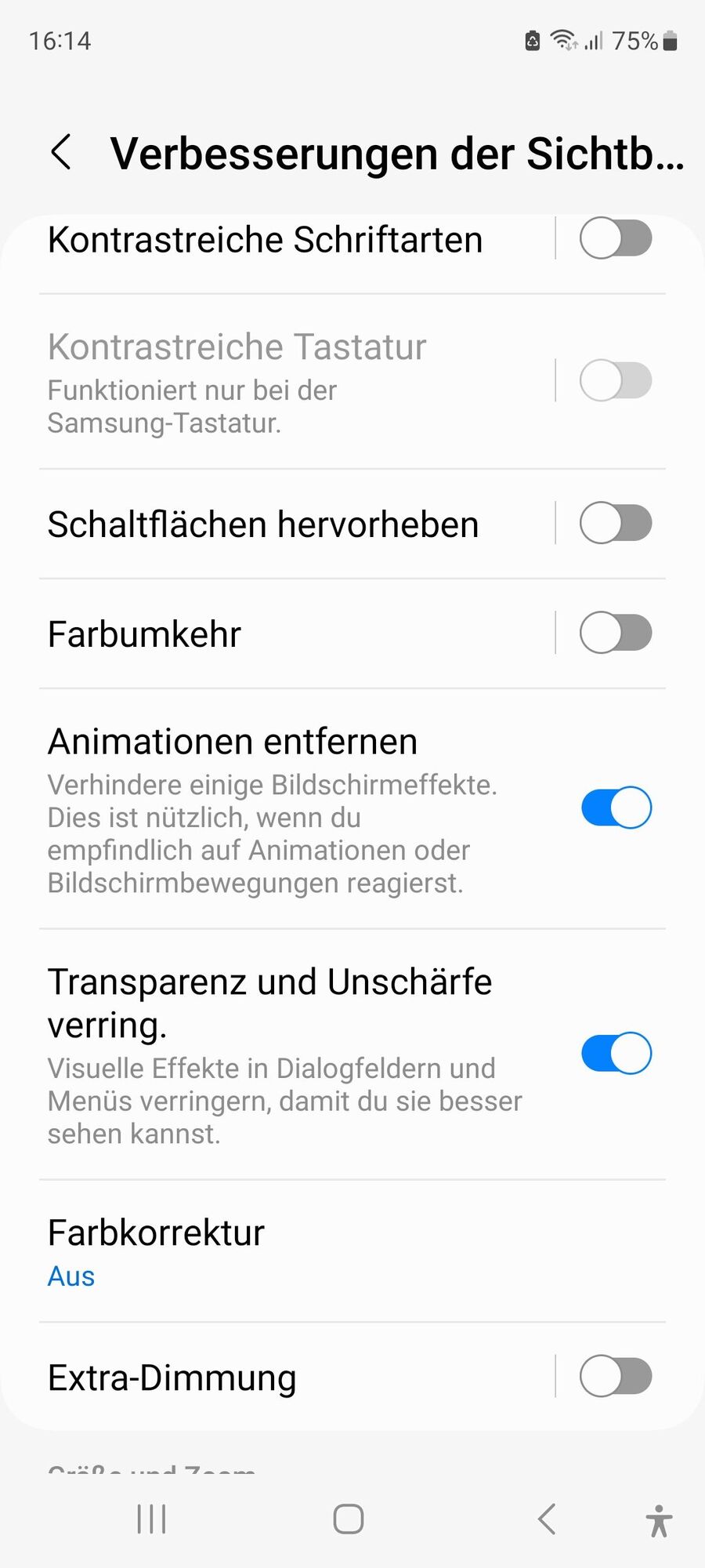

Die beiden einschalten.
Danke, die untere Funktion hatte ich schon angemacht gestern, aber erst als die Beschwerden schon da waren. Die Animation entfernen habe ich nun auch angemacht. Außerdem kontrastreiche Tastatur. Ich melde mich heute Abend mal ob ich eine Änderung bemerkt habe. ( Und habe wie gesagt noch Dark Mode ausgeschaltet und Helligkeit hochgeschraubt, ca. 50%). Könnte es eigentlich helfen das Display auf 120 HZ zu stellen oder sollte das dahingehend keine Besserung bringen ? Danke

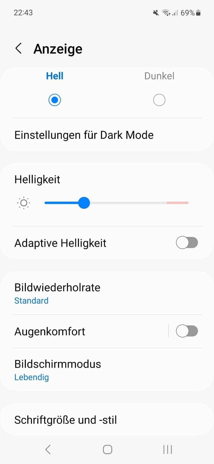

So habe ich die Helligkeit jetzt eingestellt, sind das < 30 ?
Ich habe außerdem noch Augenkomfort ausgestellt, da ich das, zumindest im hellen modus, als unangehm und anstrengend für die Augen empfand ( vorallem bei weißen Hintergründen, z.B. bei den Einstellungen, WhatsApp oder beim Browsen). Was ja irgendwie paradox ist aber naja...
Sonst habe ich nur die beiden Funktionen an, die du auf dem Bild gezeigt hattest.
