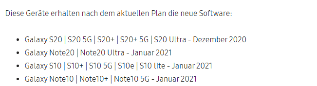

Ich hab noch kein Update gehabt wegen Android 11, obwohl ich auch Note 20 Ultra hab :think:
Das Note bekommt im Januar meines Wissens.
Der Threadersteller hat meines Erachtens ein S20 Ultra, kein Note.
