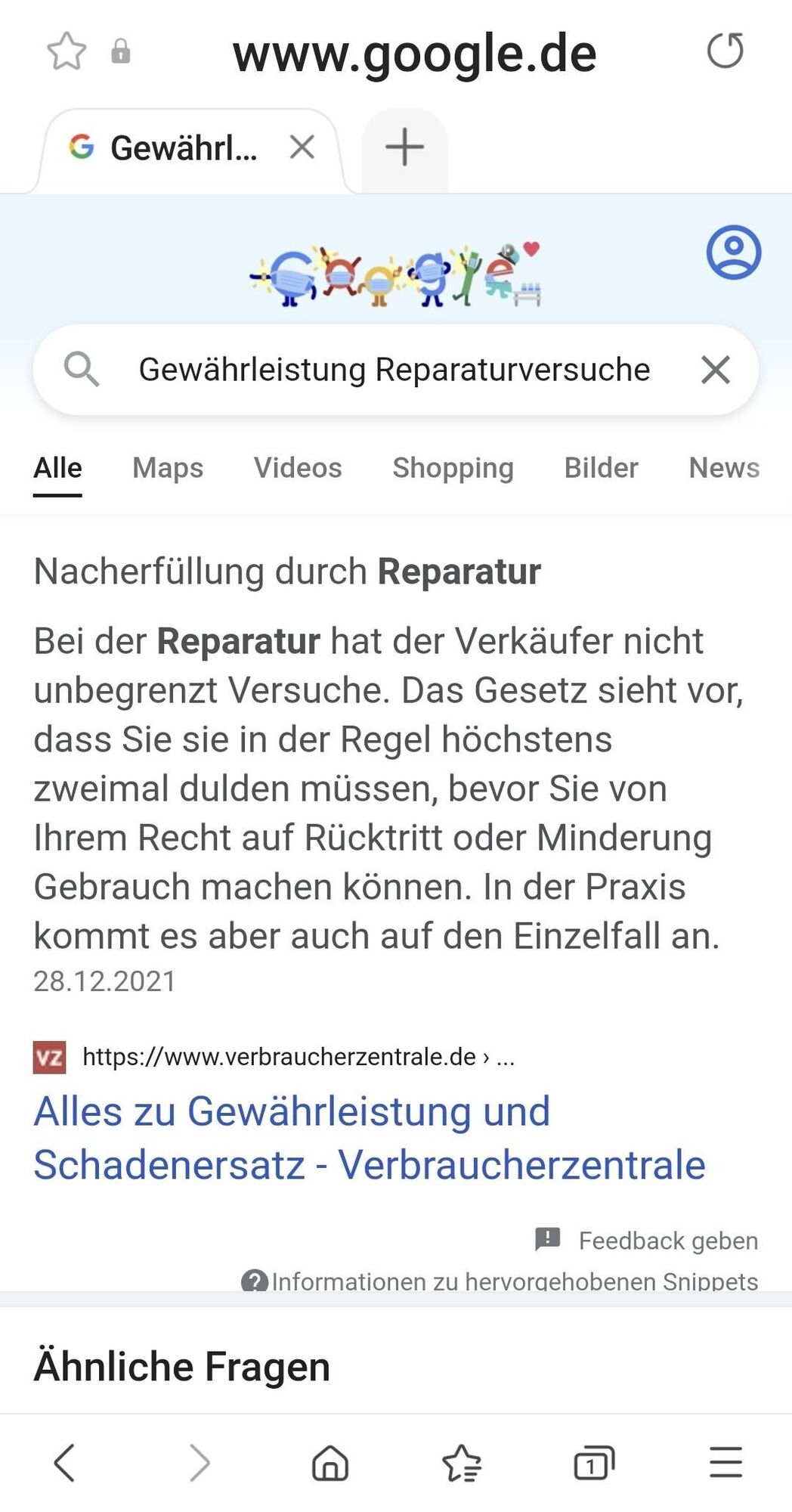

Aber wenn die Reperatur nichts bringt, dann bestehst du entweder auf ein Ersatzgerät oder du wandelst den Kaufvertrag. Nach 2 fehlgeschlagenen Reperaturen hast du das Recht dazu.

Nach 2 erfolglosen Reparaturversuchen hast du das Recht auf Wandlung. Das bedeutet, dass der Verkäufer das Gerät zurücknehmen und dir den Kaufpreis erstatten muss.
Natürlich kannst du dich mit dem Verkäufer auf Umtausch einigen.
Ein wenig problematisch könnte es werden, wenn du die Reparaturversuche hast machen lassen, ohne den Verkäufer zu informieren.
