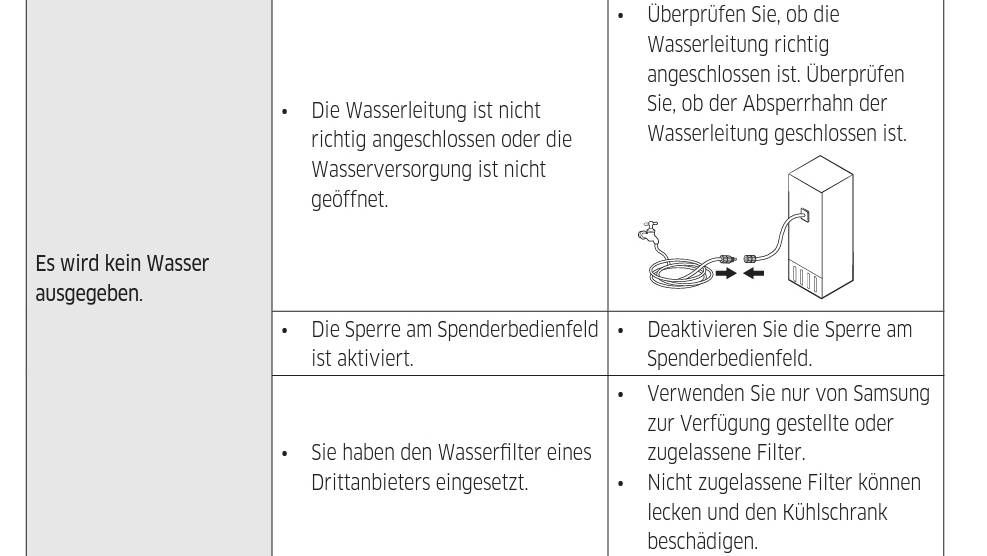

Hast du diesbezüglich schon mal einen Blick in die Bedienungsanleitung geworfen?
Hallo Butzefina,
Bedienungsanleitung hatte ich bereits durchgeschaut. Die Schritte in deinem gelinkten Bild sind entweder für einen Kühlschrank mit Festwasser-Anschluss (habe einen mit Wassertank, hätte ich noch dazuschreiben können) bzw sobald die Sperre aktiviert ist und ich den Schalter fürs Wasser auslassen betätige läuft die Pumpe erst garnicht an. Kann es also auch nicht sein.
Wasserfilter habe ich bei dem Kühlschrank keinen gefunden, online ist auch leider nirgends beschrieben wo er bei einem mit Wassertank sitzt. Vorrausgesetzt dieser hat überhaupt einen.
Habe nochmal die Schläuche unter der Tür des Frost-Abteils kontrolliert, hier sitzt alles korrekt. Wasser für die Eiswürfel wird ja ausgegeben.
Hmm merkwürdig. Das hatte ich aud der Anleitung zu dem von dir genannten Modell. Allerdings hab ich das Modell auch nur in der Schweiz gefunden. Vielleicht hab ich mich also doch verklickt...
Gibt es bei deinem Modell die Kindersicherungsfunktion und kann die versehentlich aktiviert sein?
Als Sperre gibts nur das "Lock" am Spenderbedienfeld. Wenn dies aktiviert ist läuft die Pumpe erst garnicht an, deaktiviert hört man die Pumpe summen.
In der mitgelieferten Bedienungsanleitung ist das gleiche Bild abgebilded wie Du mir gezeigt hast, wird also Standatisiert sein.
