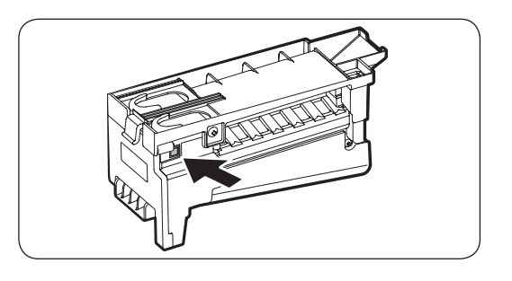

Bei mir sind keine Eiswürfel im Dispenser - aus irgendeinem Grund, werden diese nicht zubereitet. Hat jemand eine Idee? Trinkwasser kann man zapfen, daraus schließe ich, dass die Wasserversorgung funktioniert.
Weiß jemand, was der kleine Knopf rechts oben am Dispenser für eine Funktion hat???
LG Ralf
Hallo L: @Rama147,
bitte überprüfe die Eismaschine mal auf Funktionstüchtigkeit. Seitlich der Eismaschine findest du einen kleinen Knopf:
Wenn du ihn drückst, solltest du eine Melodie hören. Eine weitere Tonfolge wird abgespielt, wenn die Eismaschine richtig funktioniert.
Welches akustische Signal wird dir ausgegeben?
Schaue bitte auch, ob du die Eisbereitung vielleicht ausgeschaltet hast. Gehe dafür über den Bildschirm deines Kühlschranks in "Kühlschrank-Manager > Kühlschrankeinstellungen > Eisbereitung".

Drücke ich den Knopf, so ertönt nichts.
Halt ich ihn gedrückt, ertönt ein kurzer Sound.
Wiederholen kann ich das allerdings nicht direkt.
Im Eiswürfelbehälter befinden sich (glaube ich - so fühlt es sich an) Eiswürfel. Diese werden aber nicht ausgeworfen.
Das Eiswürfelkühlfach ist recht kalt.
An wen könnte ich mich denn konkret wenen, um ggf Telefonsupport zu bekommen?
Oder kannst Du mit diesen Infos etwas anfangen und mir helfen?
Gibt es eine Möglichkeit, die Eiswürfel aus der Form zu bekommen?
Hast Du ggf noch weitere Zeichnungen des Behälters, dann kann ich mir das nich besser vorstellen?
Kann es sein, dass der Kühlschrank nicht weiß, dass Eiswürfel in der Form sind, die in den Dispenser sollen? Kann ich das "anschieben"?
