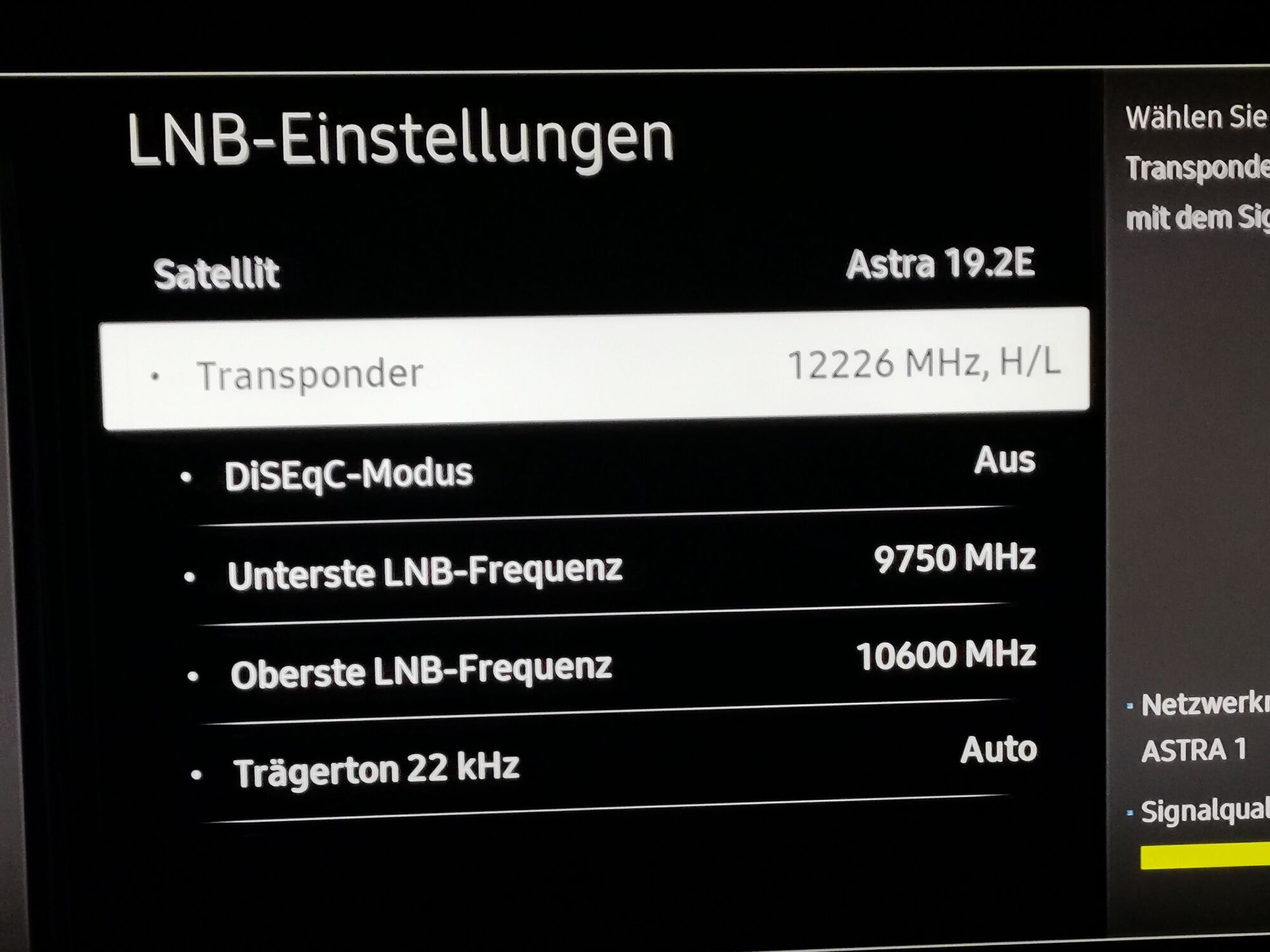

Bei der Suche einstellen:
Astra 19,2
unterste Frequenz müsste auf 9750 stehen
oberste auf 10600
Trägerton 22 auf Auto
Disecq aus

Um vox gings mir garnicht mehr - er hat garnix gefunden *:smiling-face:
aber mit deinen Einstellungen geht es nun wieder, der suchbereich war verstellt, das war wohl schon alles - habe nun 709 sender gefunden und auch Vox up und Vox Austria zur Freude meiner besseren Hälfte *:smiling-face: VOX D suche ich noch aber alles gut - vielen Dank für die Antwort!

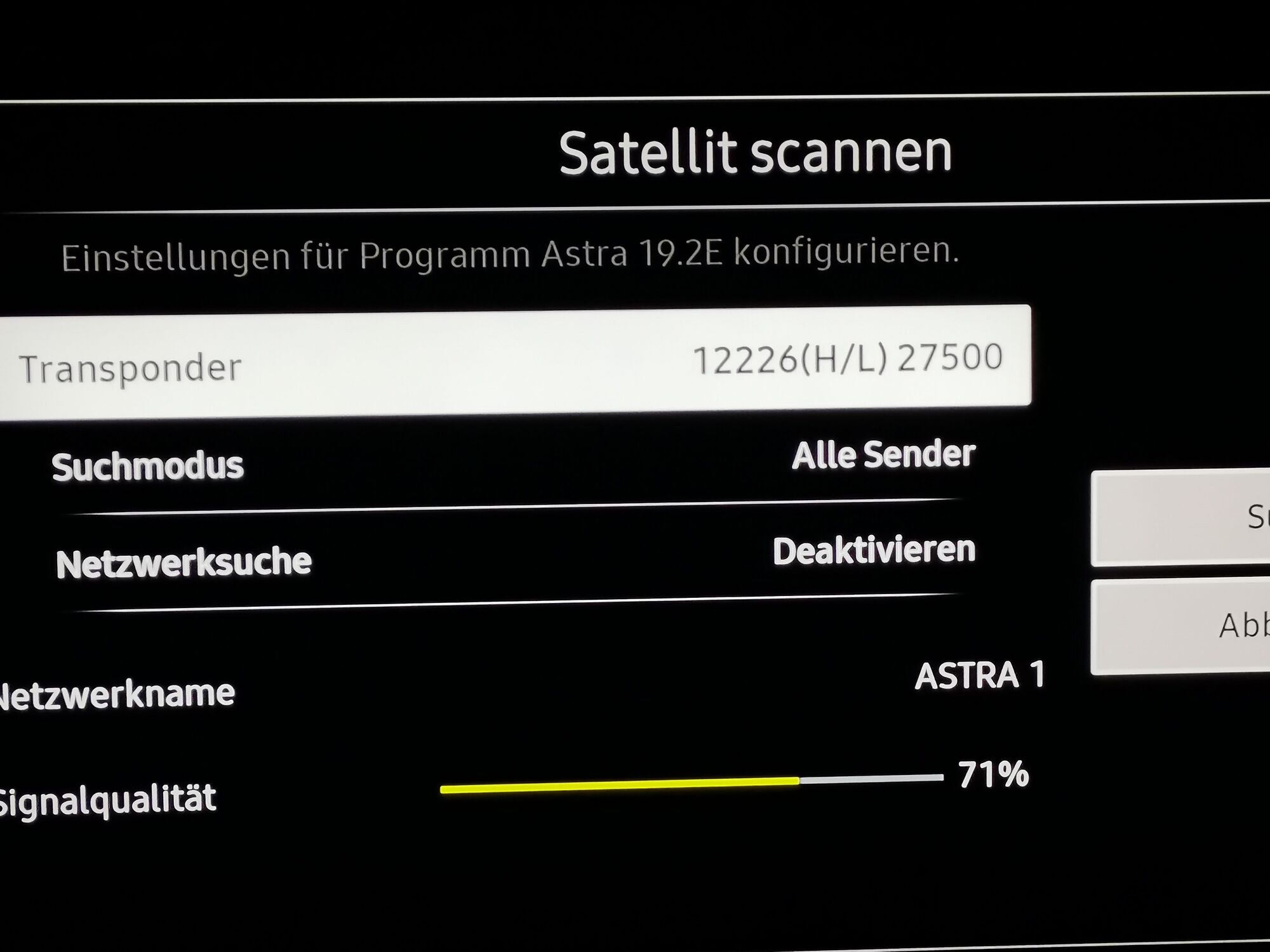

Ich finde den VoxUp und Prosieben Fun auch nicht!
Wie soll ich vorgehen?
Weis das jemand?
Prosieben Fun ist doch nicht frei über Astra zu empfangen???
VoxUp
Ausgestrahlt wird kostenlos und unverschlüsselt auf dem Astra-Transponder 1.091 via Frequenz 12.226 H, SR 27500, FEC 3/4, Modulation DVB-S- QPSK, Service ID 28820.
ggf. Manuell auf dem Transponder suchen.
Auf der Frequenz senden 9 Sender. 4 ausländische, eurosport 1 sd deutsch, euronews sd, hse 24 extra und vox up. Wenn Du die 3 anderen empfängst, musst Du auch vox up empfangen. Vielleicht nochmal langsam die Senderliste durchschauen.
Evtl. nochmal die eingestellte untere und obere Frequenz prüfen.
Gibt es vielleicht ein Screen Shot von den Einstellungen, wie das bei Tv aussieht.
Die Grunddaten in den LNB Einstellungen (unterste und obere Frequenz.)
Der Transponder könnte auch ein anderer sein, je nach Sender, der gerade läuft.
