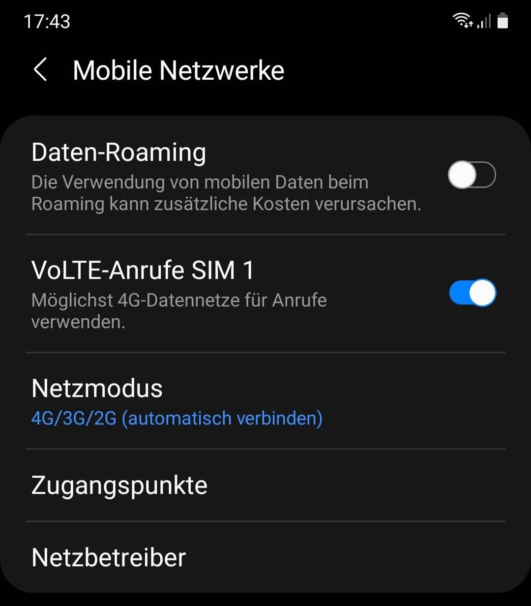

Hm .... mal ein anderer Ansatz :
Hast Du " VoLTE " , also Voice over LTE, in den Einstellungen aktiviert ?
Falls nicht , dann auf jeden Fall mal aktivieren. Sollte es ausgegraut sein, dann ist diese Funktion bei Deinem Provider nicht aktiv für Dich.
VoLTE verbessert die Sprachqzalität und somit die Verständlichkeit signifikant .
Bitte mal checken .
Bei Whatsapp telefonierst Du möglicherweise über Deinen Router im Wlan ? Hast Du das fehlende Rauschen bei WhatsApp Telefonaten auch ausserhalb Deiner Wohnung ? Also auch im Mobilnetz ?
Bei meinem Note 20 Ultra macht das beispielsweise keinen Unterschied. Es rauscht immer leicht.
Allerdings deutlich weniger seit ich VoLTE aktiv habe !!!
Hier ein Screenshot ( VoLTE )
