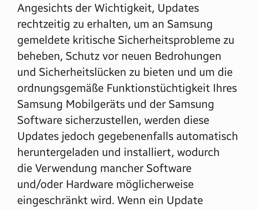

Ich denke mal, dass die Bedingungen ähnlich sind wie bei der Software der Smartphones.
Wenn Samsung es für wichtig erachtet - aus welchen Gründen auch immer - nehmen sie sich das Recht, die Software trotz Deiner Konfiguration zu installieren.
Dieser Vorgehensweise haben wir alle, die wir Software von Samsung nutzen, zugestimmt.
Die Software gehört ja nicht dem Nutzer bzw der Nutzerin.
Nutzerinnen und Nutzer haben sich nur das Recht erkauft, die Software zu verwenden.
Das ist sicherlich nicht immer befriedigend, aber Stand der Dinge.
