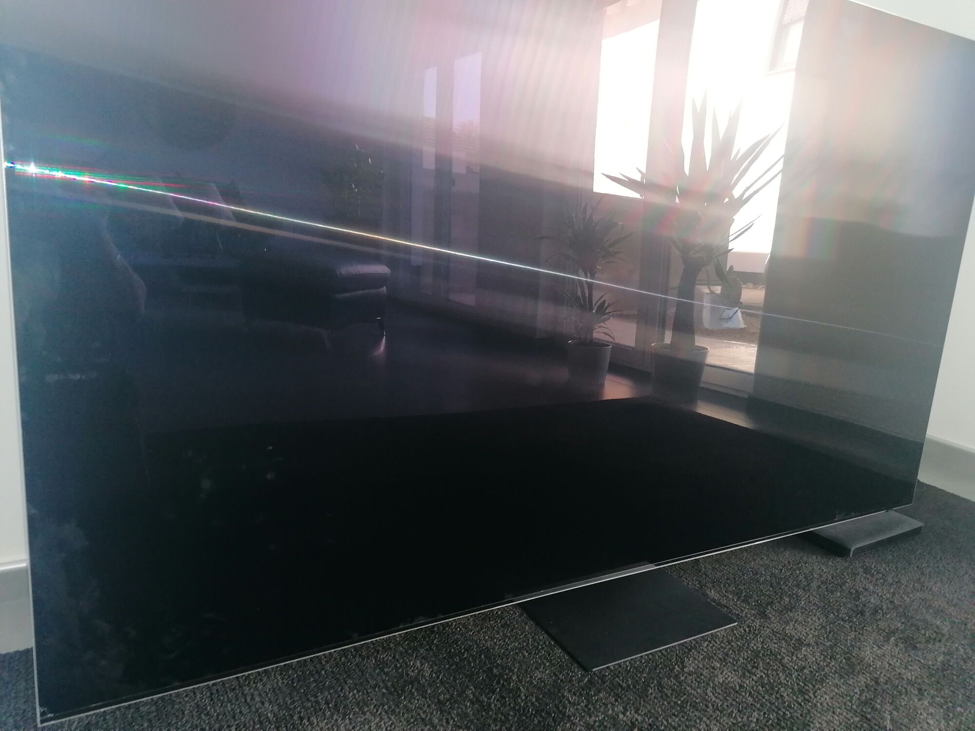

Vorgestern kam endlich unser QN800A in 85 Zoll an und wir packten es aus, den Standfuss montiert und TV eingeschaltet.

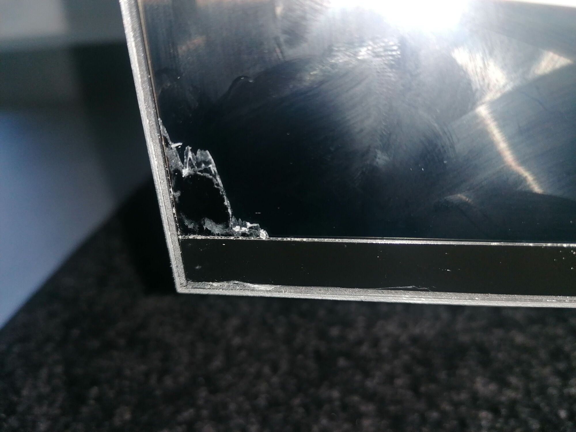

Unten links gab es eine Anziehlasche für die Transportfolie. Als ich es entfernen wollte geht diese Lasche einfach ab als ob es nur einfach auf dem Display geklebt wurde. Also es siejt so aus alsob es keine ist Folie vorhanden ist. Anden Kanten und auf der unteren Kante gab es Folie, wir haben die enfernt.
Wir wollten mit Fingernagel Gefühl die gesamte Display Schutzfolie herausfinden. Es ist eine Folie vorhanden aber es geht sehr schwer ab. Da ich ein sehr schlechtes Bauchgefühl habe, hab ich gestoppt dies zu entfernen. Ich weiss jetzt nicht mehr ob unser TV eine Schutzfolie hat. Unten links haben wir die vorhandene Folie leicht abgemacht, besser gesagt versuch abzumachen.
Kann mir jemand helfen wie ich jetzt vorgehen muss? Es stört mich jetzt sehr, so dass ich über unser TV nicht mehr freuen kann.
Ich versuche Bilder hochzuladen. Villeicht kennt sich jemand aus.

L: @gokkayaali Ich selbst besitze diesen TV nicht, aber ich befürchte, der TV besitzt keine extra Displayschutzfolie.
Das sieht mir eher danach aus, als wenn du die sogenannte Polarisationsfolie zerstört hast, die werkseitig auf dem Display verklebt ist.
Da ich mir allerdings nicht sicher bin, ob bei deinem Modell nicht doch eine Schutzfolie aufgebracht ist, wäre vielleicht ein Anruf bei deinem Händler bzw. beim Samsung Support (06196 77 555 77 / Mo.-Sa. von o7:eek:o Uhr - 21:3o Uhr ) von nöten, um Klarheit zu erlangen.
Vielleicht ist es wirklich eine Schutzfolie, ansonsten hast du ein Problem.

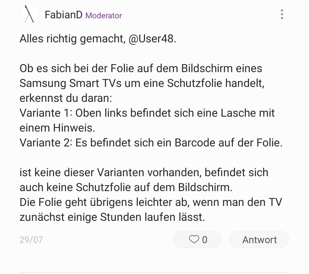

Hier mal ein Hinweis eines Moderators aus einem anderen Beitrag zum Thema:

Ansonsten muss wohl ein neues Display verbaut werden, denn der Schaden ist so nicht mehr reparabel.
L: @gokkayaali In diesem Video (ab ca. 1:40 min) ist allerdings zu sehen, das es wohl doch QN800A gibt, bei denen eine Schutzfolie verbaut worden ist.
Hier ist allerdings die Lasche für die Schutzfolie oben links angebracht, und es sieht auch so aus, als wenn mittig auf der Schutzfolie ein Barcode zu sehen ist.
Ob es sich bei der Folie um die Polarisationsfolie handelt, kannst du einfach Prüfen, indem du das Gerät einschaltest, und schaust ob du in diesem Bereich ein Bild hast.
Wenn an der Stelle, an der die Folie "Abgepezelt" ist kein Bild ist, oder du bei leichten anheben der Folie kein Bild hinter dieser Folie hast, hast du leider Pech gehabt.
Samsung ist auch nicht erfreut, wenn der Kunde die Folie Abzieht und entsprechend gibt es (vermutlich) keine Garantie, weil selbst Verursacht.
Egal ob Abziehlasche oder nicht.
