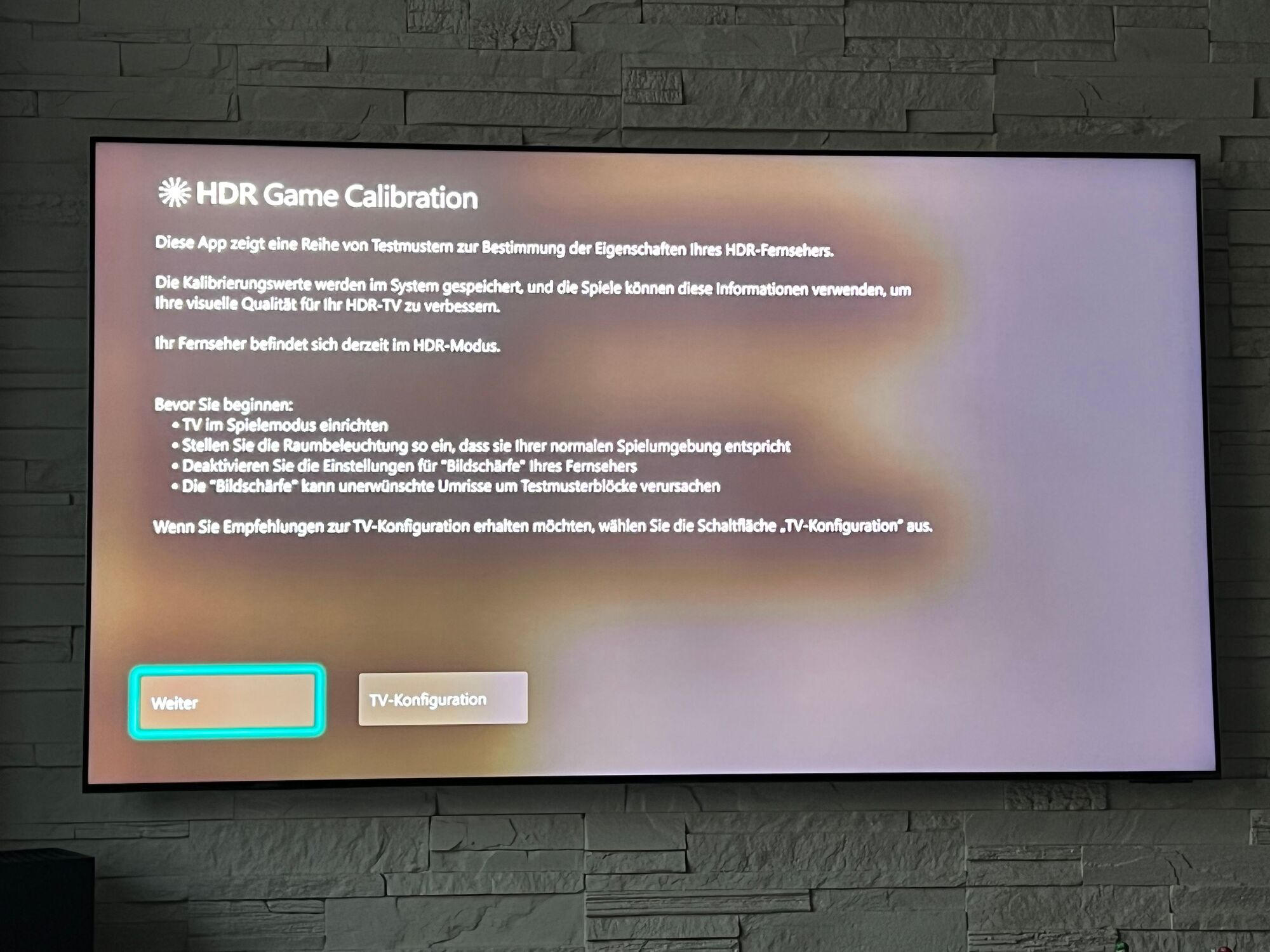

Hat jemand zufällig beim QN800 oder vielleicht einem anderen Samsung Modell im Spielemodus ebenfalls dermaßen Probleme mit dem Local Dimming (siehe Video und Foto) Extreme Fleckenbildung.
So etwas hatte mein älterer 8K Q900 vom Jahr 2018 keines wegs. Bei einem Top Modell wie dem QN800 und dem Preis darf so etwas einfach nicht sein!!!
Bitte um Abhilfe.

hast Du das auch den Samsung Support geschickt?
Hier kann Dir damit wohl keiner helfen, wobei Du anscheinend nicht der einzige bist mit dem Problem.
Gruß
Nee hab ich nicht gemacht. Aber ich vermute das Problem gefunden zu haben. Irgend wie passt dem QN800 die VRR Einstellung der Xbox nicht. Wenn ich nämlich an der Xbox die variable aktualisierungsrate deaktiviere, habe ich das Problem nicht mehr.
