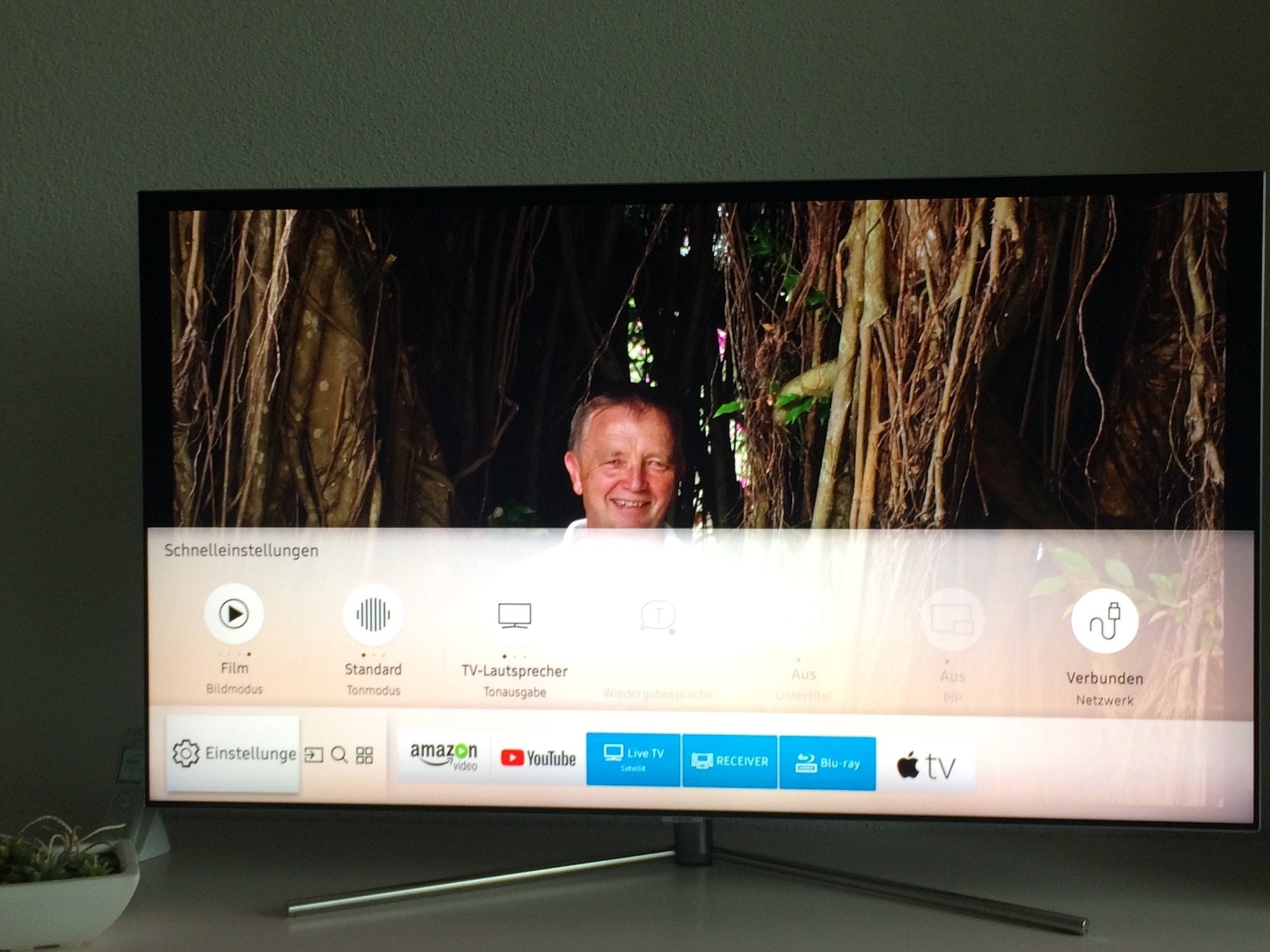

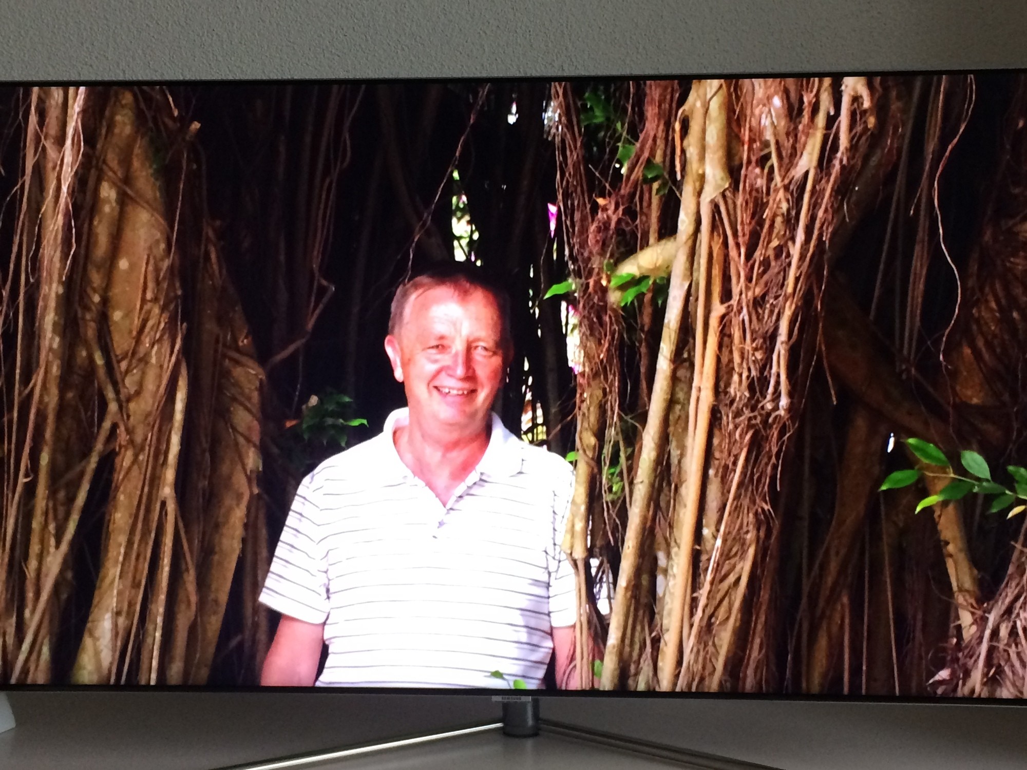

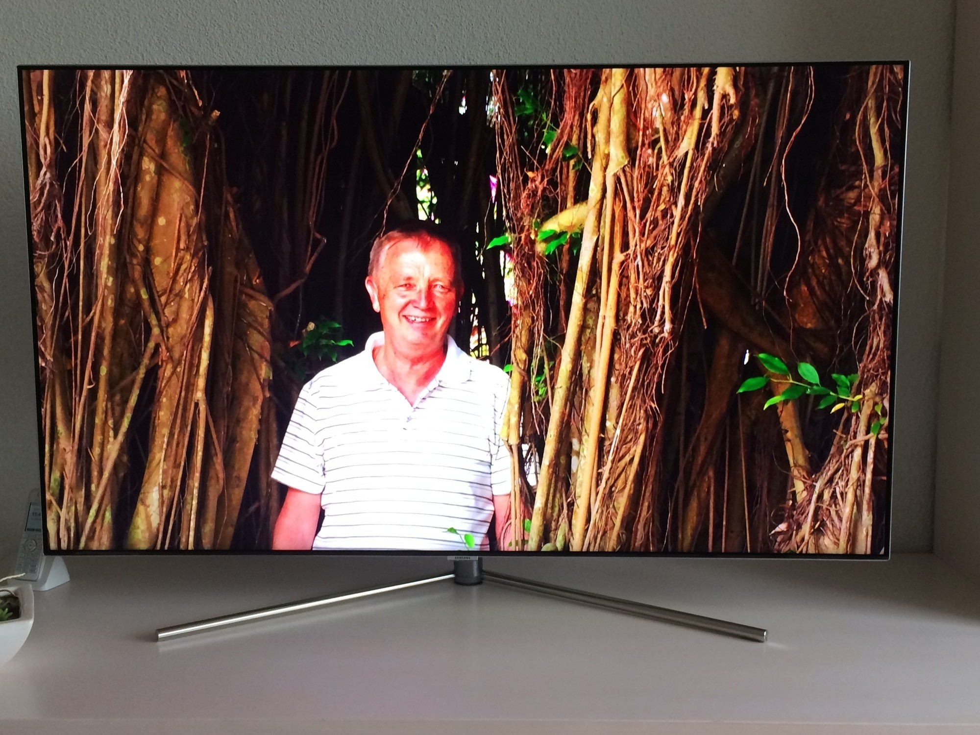

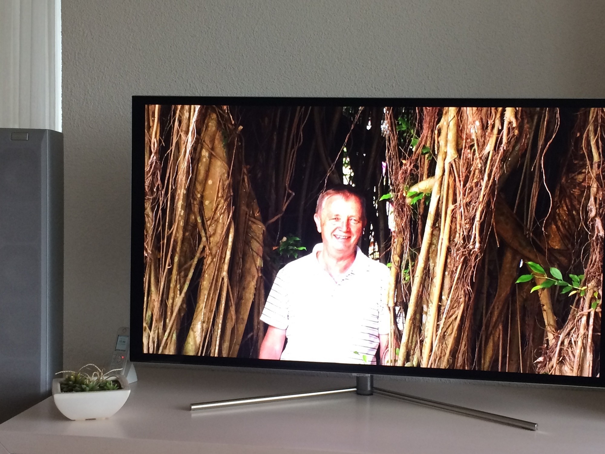

Iphone mit neuestem IOS, Samsung mit neuester Firmware. Auf dem Iphone ist die App Nero Streaming Player installiert, mit dieser kann man Fotos vom Iphone
auf ein DLNA-fähiges Ausgabegerät mit UPNP-Renderer schicken.
Folgende Bilder habe ich angehängt (das Original war leider zu gross zum hochladen):
1. DLNA_Samsung_jpg (DLNA-Streaming über Nero Streaming app auf Samsung TV (Bild viel röter)
2. DLNA_Samsung_Einstellungen.jpg (Bildeinstellungen sind während Streaming gesperrt)
3. USB_Samsung.jpg (gleiches Bild über USB an Samsung)
4. USB_Samsung_Einstellungen.jpg (USB, Bildeinstellungen nicht gesperrt).
5. DLNA_Sat.jpg (DLNA-Streaming über Nereo Streaming app auf Sat-Receiver)
Über USB sind die Farben ok, dort sind auch die Bildeinstellungen nicht gesperrt. Über den DLNA-Renderer von meinem Sat-Receiver sind die Farben auch ok, d.h. es liegt nicht an der App.

DLNA_Samsung
DLNA_Sat
USB_Samsung
