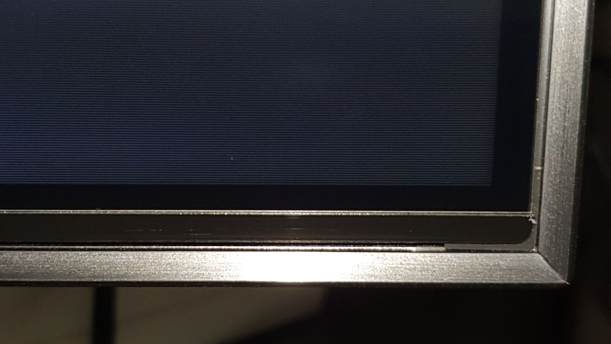

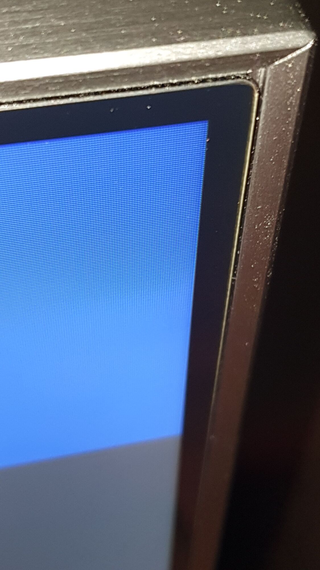

unten
oben
ich hoffe es ist gut genug zu erkennen
L: @Komarac- also ich würde sagen, zumindest auf der Leiste unterhalb des Panels ist noch eine Folie drauf. Und auf dem Panel wahrscheinlich auch.
Auf der Leiste, ok, da hattest du recht!
auf dem Panel, definitiv nicht!
ich hätte eben fast das Panel gelöst...
