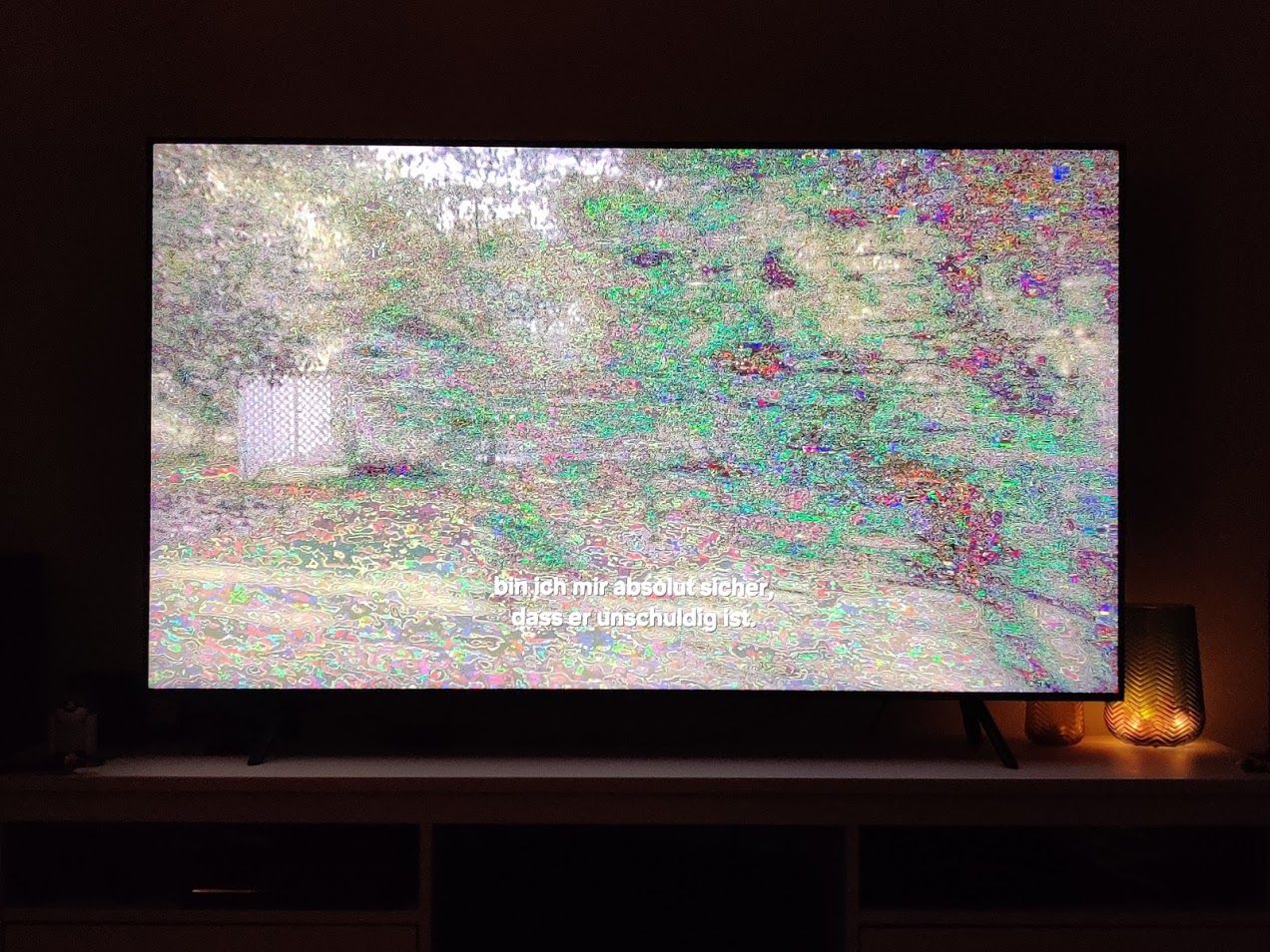

Ich habe gestern meinen neuen Q70R bekommen - tolles Teil! Allerdings habe ich am ersten Fernsehabend Probleme mit dem Empfang festgestellt: Wenn der Fernseher ca. 40 Minuten läuft hängt sich das Bild auf sobald ein Overlay geöffnet wird (Programminfo, Smart Hub Leiste, Menü). Der Ton läuft dabei weiter. Nach 5-10 Sekunden läuft auch das Bild wieder weiter, der Ton bleibt dann allerdings asynchron. Bei jedem erneuten Öffnen eines Overlays bleibt das Bild wieder stehen.
Mein Setup:
DVB-T2 über Zimmerantenne (ca. 6 Monate alt) & Freenet TV
Ton geht über HDMI ARC an einen Yamaha RX-V381
Folgendes hab ich schon versucht:
Weglassen der Freenet Karte (passiert trotzdem)
Anderes HDMI Kabel (passiert trotzdem)
Receiver nicht anschließen (passiert trotzdem)
HbbTV deaktiviert (passiert trotzdem)
Smart Hub reset (trat danach wieder auf)
Werks-Reset (trat danach wieder auf)
Gerade teste ich das Verhalten mit Kabel-Empfang, was aber nur eine Notlösung sein kann (falls es klappt), DVB-T sollte schon funktionieren.
Hatte jemand von euch schonmal ein ähnliches Verhalten oder eine Idee was ich noch ausprobieren könnte?
Ich hoffe der Fernseher ist nicht DOA, ich kann doch jetzt nicht wieder auf meinen alten zurück! *:face-with-tears-of-joy:
