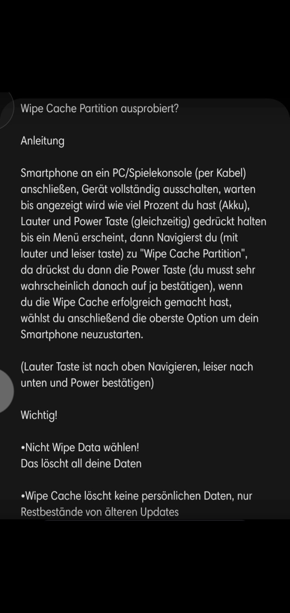

probieren Sie das mal

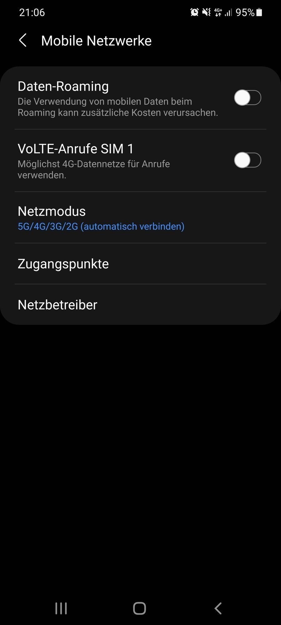

Der Haken bei "möglichst 4g Netze nutzen "war blau habe ihn mal aus gemacht. Mal schauen was passiert. Danke erstmal

sooo ,danke erstmal an L: @Aliani genau das war der Fehler!! Ich habe diese Einstellung nicht gemacht, weiß einer wieso oder wer diese Automatische Einstellung macht?? ist das von @Samsung oder vom Netzbetreiber ?? Danke
