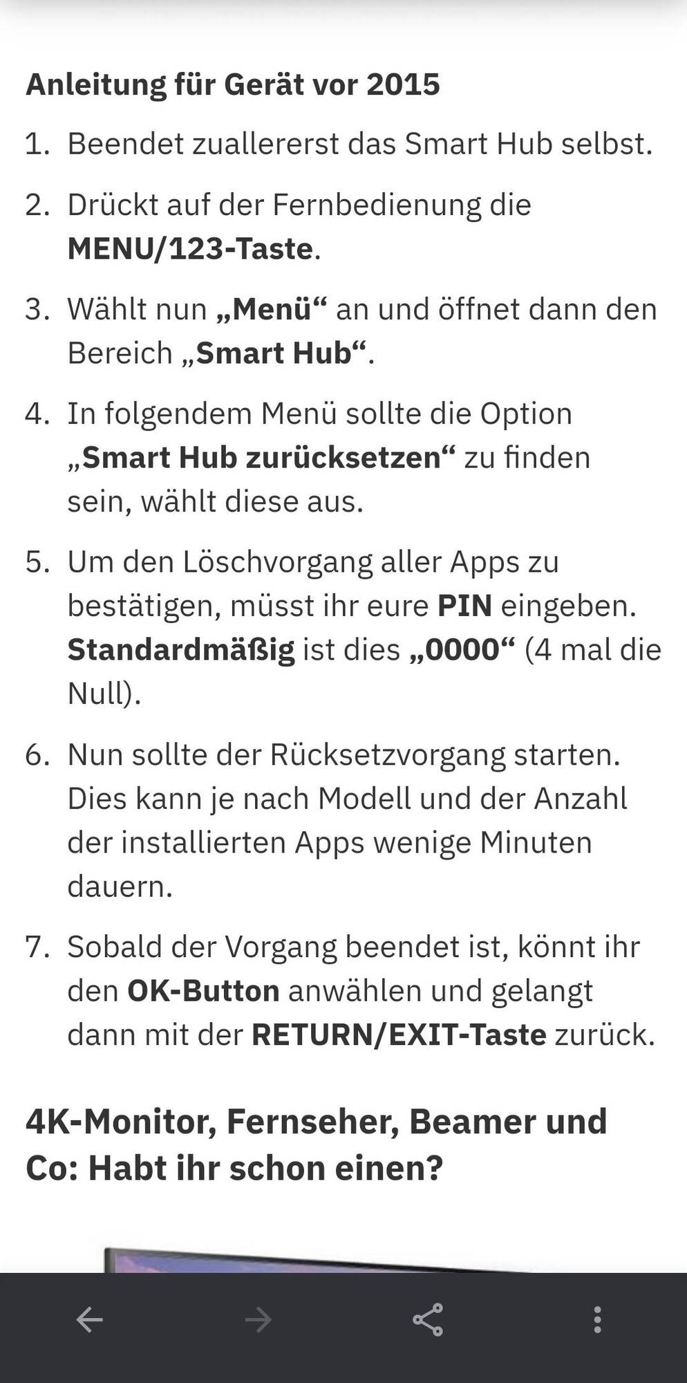

Probiere mal den Smarz Hub zurückzusetzen siehe Foto! Wenn das nicht funktioniert kann es auch an den Routereinstellungen liegen könntest dann evtl mit einer LAN Verbindung testen sollte das funktionieren liegt es an den Router Einstellungen!
Vielen Dank für die Vorschläge. Leider hat weder die Verbindung mit dem LAN noch das Zurücksetzen des Smart Hubs etwas verändert.
