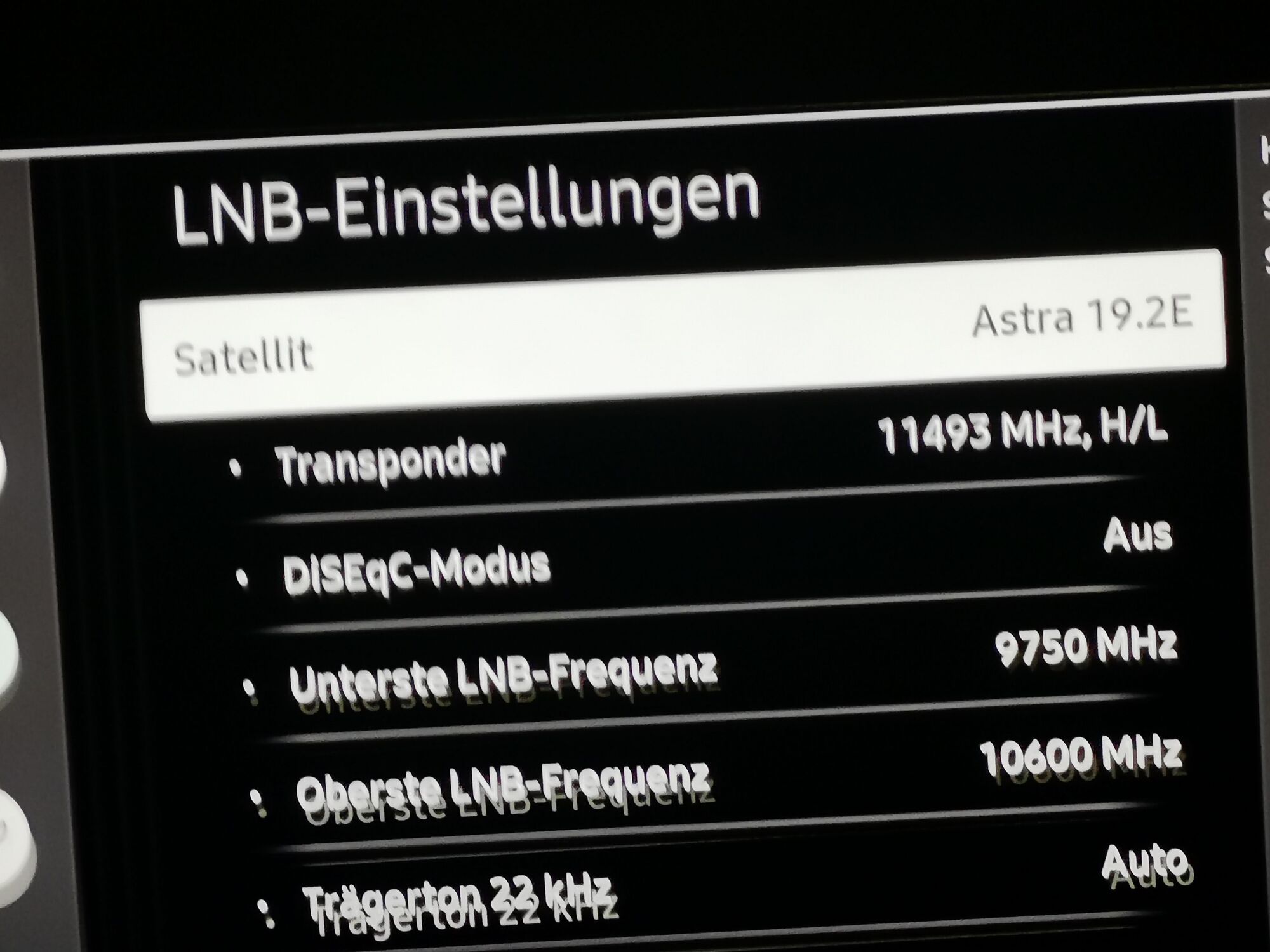

Schau mal, ob die obere und untere Freqenz richtig engestellt ist und versuche nochmal den Suchlauf.
Man kann auch nach einzelnen Transpondern suchen.
Da wird Dir eine Übersicht angezeigt. Am Ende der Liste kann man auch manuell was eingeben.
Rtl hd,rtl Ii hd, ntv hd und vox hd kommen z.B auf 10832 H
Wenn Du in der Liste jetzt 10832 H bzw 10831 H auswählst,
siehst Du die Signalstärke und kannst nach diesem T.
suchen.

Hab bei mir noch mal geschaut, manueller Transponder unter
Einstellungen/Senderempfang/ Experteneinst./man.Sendereinst/Astra/Transponder ganz unten kommt neu
Ja ok, danke, habe ich gefunden. Es fehlt mir jetzt - was ich so sehen kann - nur noch WDR Bielefeld. Das kuriose dabei ist, das ich WDR Wuppertal, Bonn, Aachen und Duisburg bekomme, in SD und in HD. Aber eben nur die. Die liegen auf 12,603 GHz. Wenn ich auf 12.421 manuell suche (hier liegen die Sender), dann findet er nichts. Laut Satindex liegen die Sender auf 12422, den gibt es aber eigentlich nicht. Wie komme ich denn jetzt an mein WDR???
