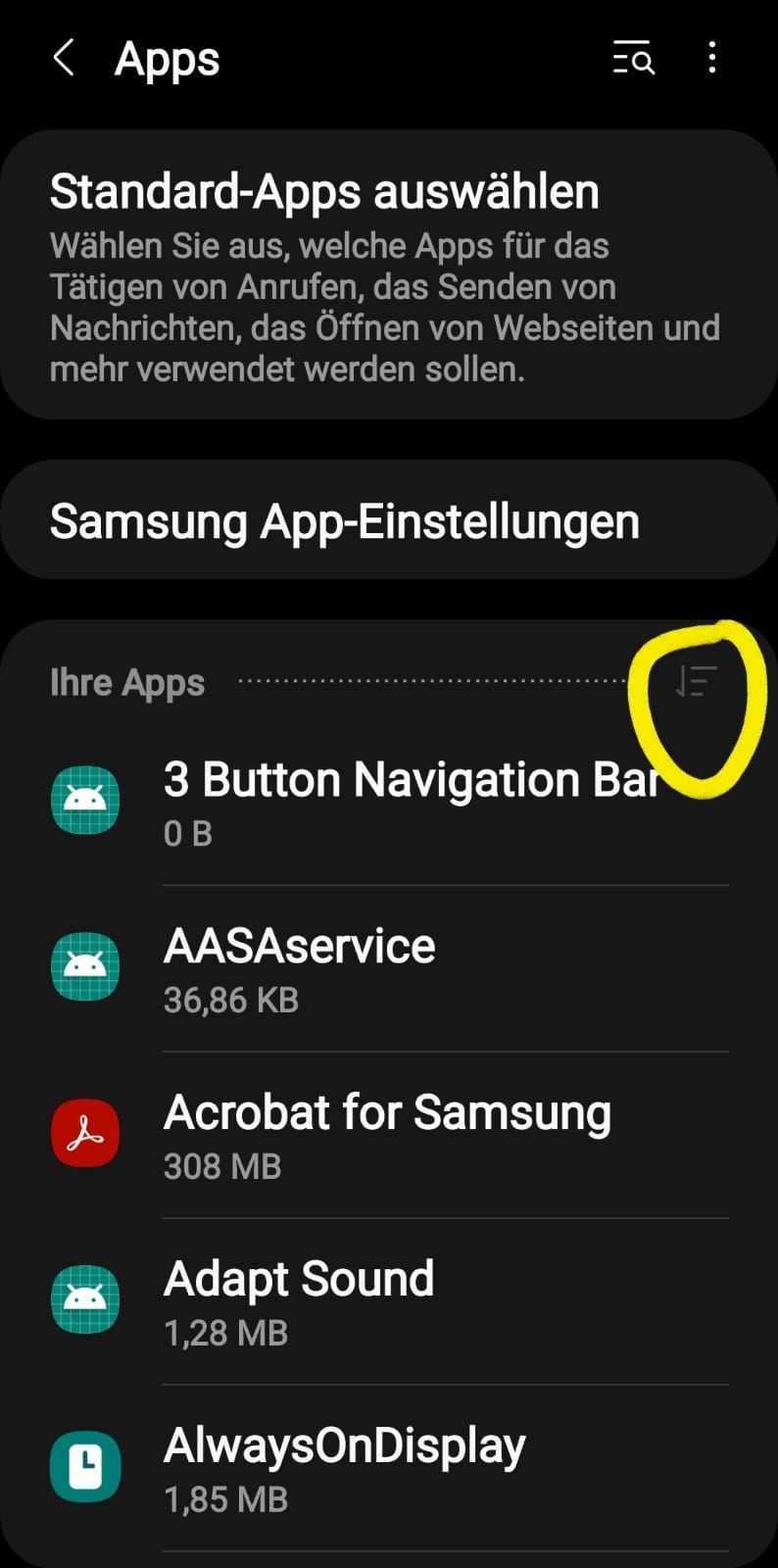

L: @Schöka ,Hallo, das Problem könnte mit der Hiya-Service-App zusammenhängen, die für das Blockieren von Spam-Anrufen und -Nachrichten zuständig ist. Versuchen Sie, den Cache und die Daten dieser App zu löschen. Rufen Sie Einstellungen/Anwendungen auf und klicken Sie auf den im Screenshot markierten Bereich, aktivieren Sie Anwendungssystem anzeigen und akzeptieren.Suchen Sie die Hiya-Service-App und im Speicher – löschen Sie den Cache und die Daten der App und starten Sie das Gerät neu.Prüfen und kommentieren.Grüße.
