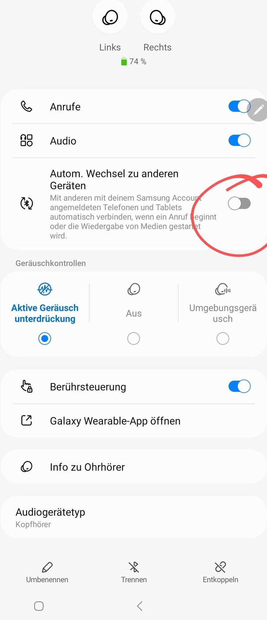

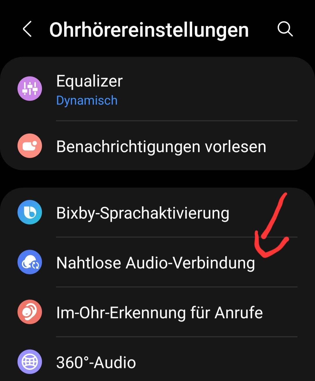

Ich denke du musst das hier in deine Buds Einstellungen ausmachen:
Grade getestet. Durch die Einstellung kann mein Tablett nicht mehr auf die Buds zugreifen. Ich muss jedes mal komplett neu Koppeln, wenn ich zwischen den Geräten wechseln will.
Danke. Ist aber so leider auch keine Lösung. Kann ja nicht sein, dass die Buds beim Gerätewechsel jedes Mal komplett neu gekoppelt werden müssen.
Habe eine Lösung gefunden. Direkt in den Bluetooth Einstellungen das autom wechseln zu anderen Geräten deaktivieren. Dann klappt es.
