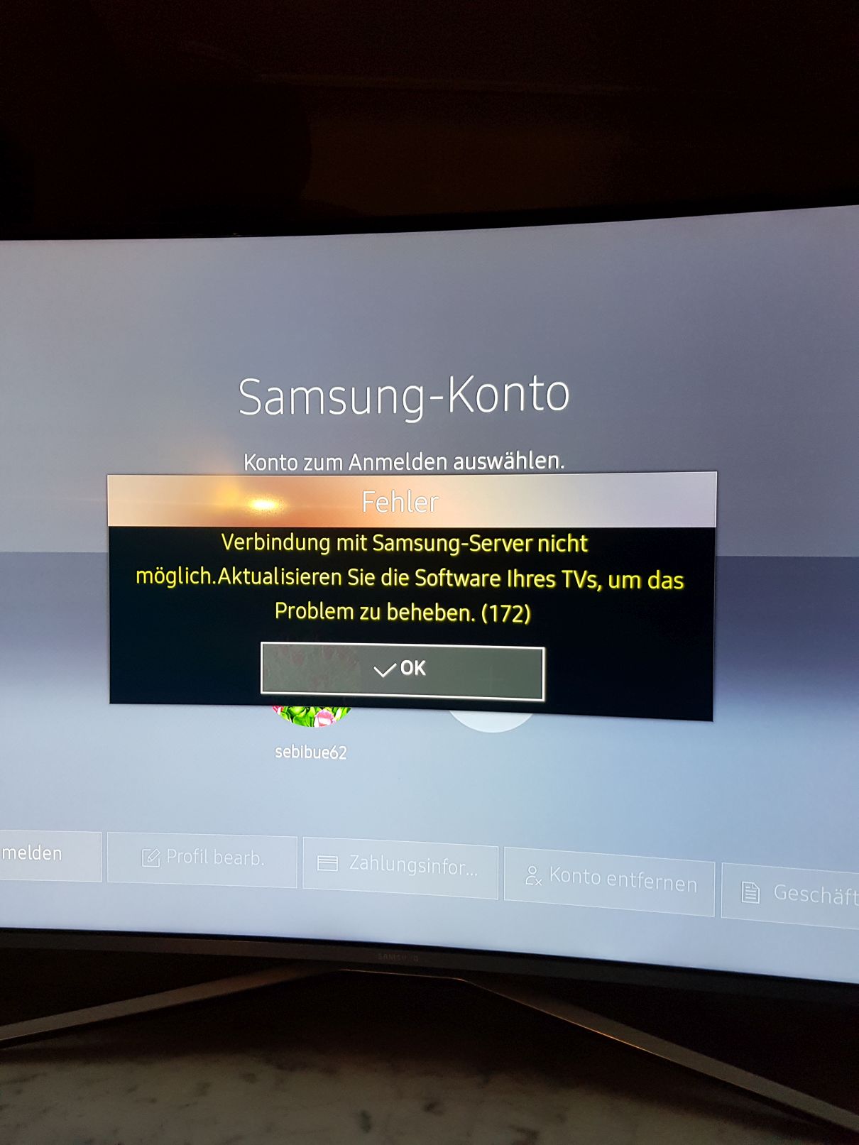

Hallo, Ja das stimmt Firmware 1208.2! Und ich versuche den Smart-Hub zurückgesetzt, und frisch Login Konto und auch frisch Smart-TV & APPs! Toll...! Aber ich schlate TV aus, später wieder ein! Leider wieder Problem! Siehe Fotos!
Samsung Konto
Ich finde komisch...! Wie..?
Grüsse Sebastian
