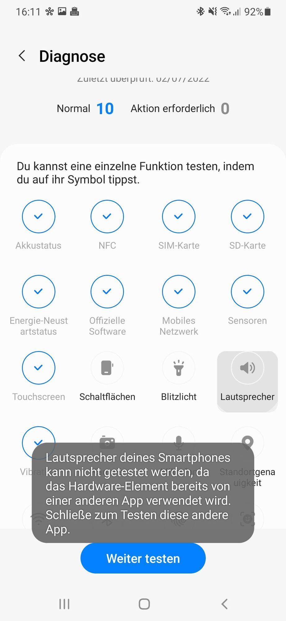

Hallo ihr lieben, ich wollte fragen ob jemand helfen kann. Immer wenn ich in Samsung Members meinen Lautsprecher testen möchte, kommt diese Fehlermeldung. Ich weiß nicht woran es liegt weil ich schon alle anderen Apps geschlossen habe. Ein Neustart bringt auch nichts. Die selbe Meldung kommt außerdem wenn ich das Mikrofon testen möchte.
Äußerst aufschlussreich........Diese Fehlermeldung......da weiss man gleich was Du meinst.......weil es gibt ja auch nur diese eine.....hat die evtl auch einen Inhalt den man hier wiedergeben könnte?
Die Fehlermeldung wird unten auf dem Screenshot angezeigt
Jetzt wird da auch ein Screenshot angezeigt, der war vorher nicht da.

Alle Töne, sowohl systemtöne als auch Töne von Youtube-Videos höre ich nicht mehr. Youtube Videos und Musik auf Spotify werden jedoch sehr sehr schnell (ca. 10 Mal so schnell) abgespielt. Beim Telefonieren höre ich die andere Person nicht und die mich auch nicht. Auflegen funktioniert bei anrufen nicht mehr, da muss ich dann das Gerät neustarten.
Habe ich versucht. Als ich daraufhin in die samsung members App zurückgehe und den Test machen möchte, kommt die selbe Fehlermeldung

Ich habe schon alles mögliche im abgesicherten Modus probiert. Auch dort funktioniert der Ton nicht
Dann kann es nur am Gerät selber liegen. Hast Du schon in der > Allgemeinen Verwaltung > Zurücksetzen > Alle Einstellungen zurücksetzen versucht?
Es wird wohl auf ein Zurücksetzen auf Werkeinstellung hinauslaufen.
