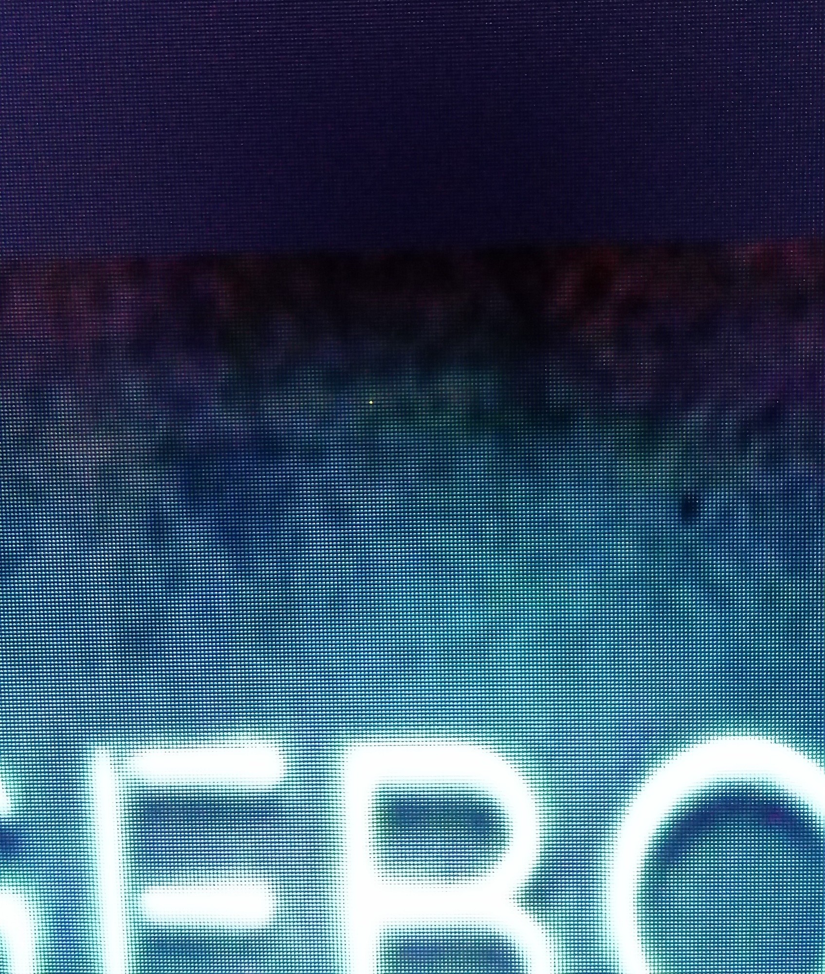

Guten Morgen,
mir ist letztens leider ein kleiner leuchtender Punkt an meinem Fernseher aufgefallen (UE55MU7009).
Man sieht diesen beim normalen Fernsehprogramm (über externen Receiver) und bei den internen Video-Apps.
Man sieht diesen aber auch nur dann wenn man recht nah am TV sitzt und eig. auch nur wenn das Bildmaterial aus dunkleren Farben besteht.
Was aber merkwürdig ist, man sieht diesen z.B. nicht bei den üblichen Pixelfehlersuchbildern und auch nicht beim integrierten Fehlersuchbild des TV´s. Es scheint so als würde der kleine Punkt überstrahlt werden.
Habe davon auch schon ein Foto gemacht und den Support gesendet, der Support bot mir dann auch einen Technikerservice mit evtl. Paneltausch an.
Ich bin ansonsten sehr zufrieden mit dem Gerät was z.B. die Ausleuchtung etc. angeht.
Die Frage die ich mir stelle ist, hat man bei dieser Geräteklasse das anrecht auf eine 100%tige funktionsweise aller Pixel?
Denn ein Paneltausch kann ja auch zu anderen Fehlern führen (Backlight bleeding, Clouding etc.)und davor habe ich Angst.
Es kann auch einfach sein das ich zu pingelig bin, deshalb frage ich mal hier in die Runde, was Ihr für Erfahrungen gemacht habt.
Oder ist es gar möglich das dieser punkt wieder von alleine verschwindet?
Gruß
    Dass ein Pixelfehler wieder alleine verschwindet, habe ich noch nicht gehört. Wenn du ihn von deiner normalen Fernsehposition aus sehen kannst und er dich stört, würde ich das Angebot unseres Supports annehmen und deinen TV von einem unserer autorisierten Servicetechniker untersuchen lassen. Mit diesem kannst du ja auch noch einmal über deine Bedenken sprechen und dich beraten lassen.

    ich wollte mal meine Erfahrungen mit dem Reparaturservice von Samsung mitteilen.
    Am eigentlichem Support seitens Samsung Telefon/Mail gibt es nichts auszusetzen, man bekommt schnell Hilfe.
    Ich wurde recht zügig vom Servicetechniker in meiner nähe kontaktiert, dieser nahm die Fehler nochmals auf, bestellte Ersatzteile und kam 4 Tage Später zum Paneltausch.
    Der Techniker machte einen sehr kompetenten eindruck, er versicherte mir, dass solch ein Fehler (Pixelfehler) nicht mehr Auftritt und legte mit der Demontage los. Beim lösen der Rückwand sind 2 Kunstoffhalterungen abgebrochen. Der Techniker sagte das dies immer Passiert da die Rückwände nur für die einmalige Montage gefertigt werden.
    Nachdem das neue Panel angeschlossen worden ist, kam die Ernüchterung wieder Pixelfehler, diesmal 2 Rote (größer als zuvor) und 3 kleine Schwarze (in der linken obenren Ecke, vielleicht auch Dreckeinschlüsse).
    Das schlimmste für mich ist aber, dass ich jetzt ein Panel bekommen habe, bei dem die Hintergrundbeleuchtung durchscheint (unten links + Rechts "als normal zu bezeichnen" und oben Rechts Kreisrund "sehr nervig").
    Jetzt soll ich mich nochmal mit Bildern und Fehlerbeschreibung beim Techniker melden.
    Ich habe schon schlimme Befürchtungen wie das enden wird.....
    Was ich aus dieser Sache gelernt habe ist, dass man es sich lieber zweimal überlegen sollte ob man wegen eines Pixelfehlers (der laut Samsung einen Mangel darstellt) den Technikerservice in Anspruch nehmen möchte, denn es geht scheinbar oft mehr kaputt als heile.
    Fox2010 hatte mich ja schon vorgewarnt aber mein Dickkopf war stärker.
