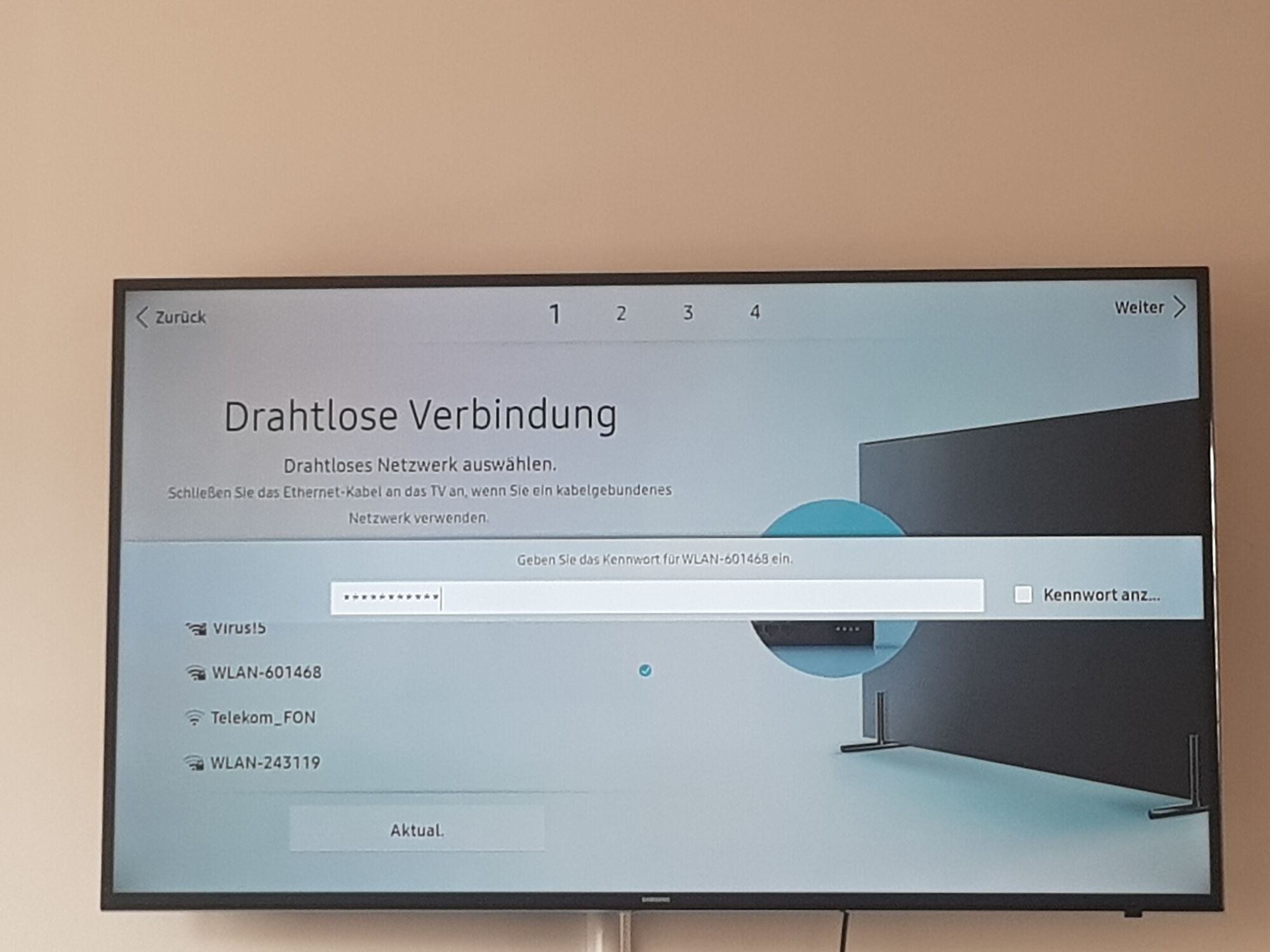

Habe ich gemacht, er nimmt die Tastatur an.
Sobald ich den TV nun zurücksetzen will, komme ich bei der Eingabe des WLAN Passworts nicht weiter, da ich nicht "entern" und weiter gehen kann.
Ohne die Tastatur hätte ich auch gar nicht die Möglichkeit was einzugeben da mir die tastatur am Bildschirm fehlt seit Tagen....

Eine Tastatur über USB ist möglich, aber spätestens bei der WLAN Einrichtung kann ich nicht "entern" weiter gehen, warum auch immer..

!!!!GELÖST !!!!
Ich habe eine Tastatur via USB am TV angeschlossen, konnte über das Menü die Netzwerkeinstellungen zuerst zurücksetzen (in meinem Fall wichtig, da das Netzwerkproblem viele Fehler ausgelöst hat) und habe danach den gesamten TV zurückgesetzt.
Nach dem Neustart klappt wieder alles!
