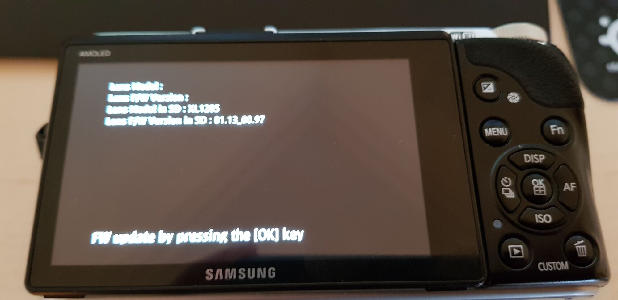

Der MA am Telefon hat mir noch vorgeschlagen auf das Body eine ältere Version der FW zu installieren. Leider hat die Cam auch mit einer anderen Version der FW das Objektiv nicht erkannt. Auch wenn ich versuche das Objektiv aus dem Hidden Menu zu updaten sieht es so aus:
Wenn ich auf Ok drücke passiert nichts. Hat jemand eine Idee vielleicht?
