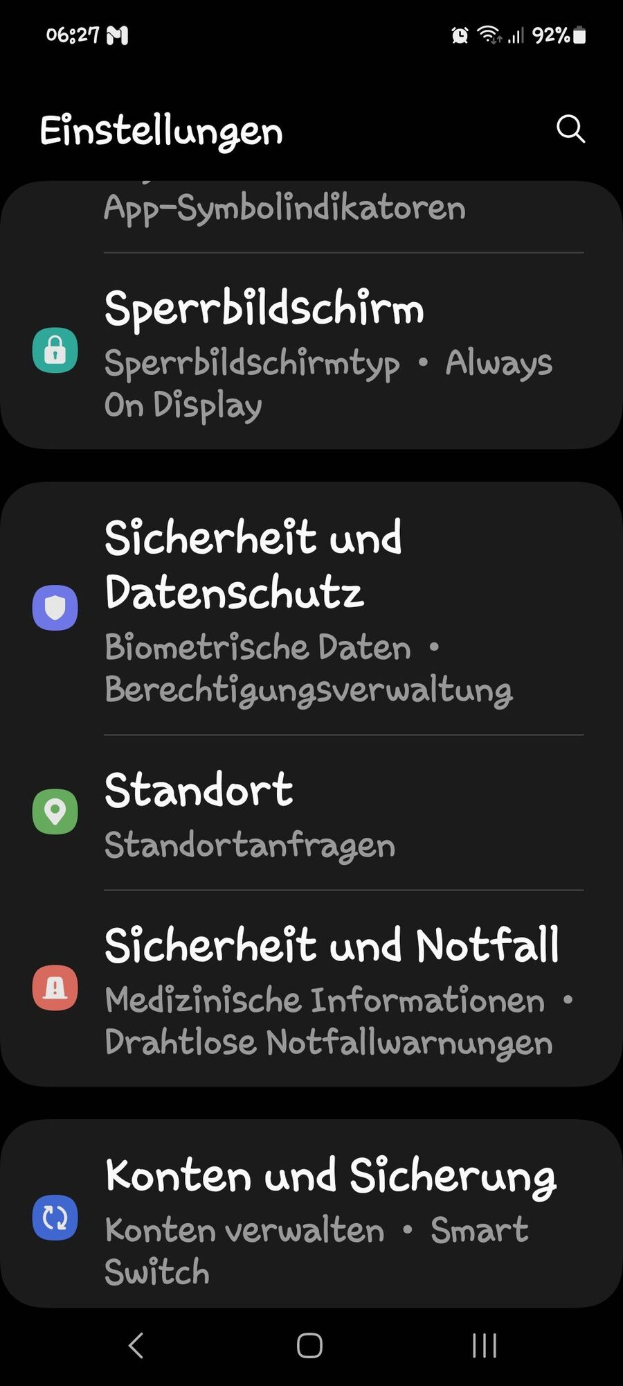

Moin scheint so das du 5 mal hintereinander den aus und knopf kommst .
Unter sicherheit gehen da kannst du einstellen den countdown einstellen max 30 Sekunden und es ertönt ein lautes Signal vielleicht hilft es dir
Einstellungen》Erweiterte Einstellungen》Bewegungen und Gesten》Zum Einschalten zweimal tippen》Aus Falls das immernoch Probleme macht, dann schaltest du auch "Zum Aktivieren hochheben" aus.
Dann sollte alles gut sein.
Ich hatte dasselbe Problem mit meinem Note10+, seitdem nutze ich die Handys ohne diese beiden Funktionen.
