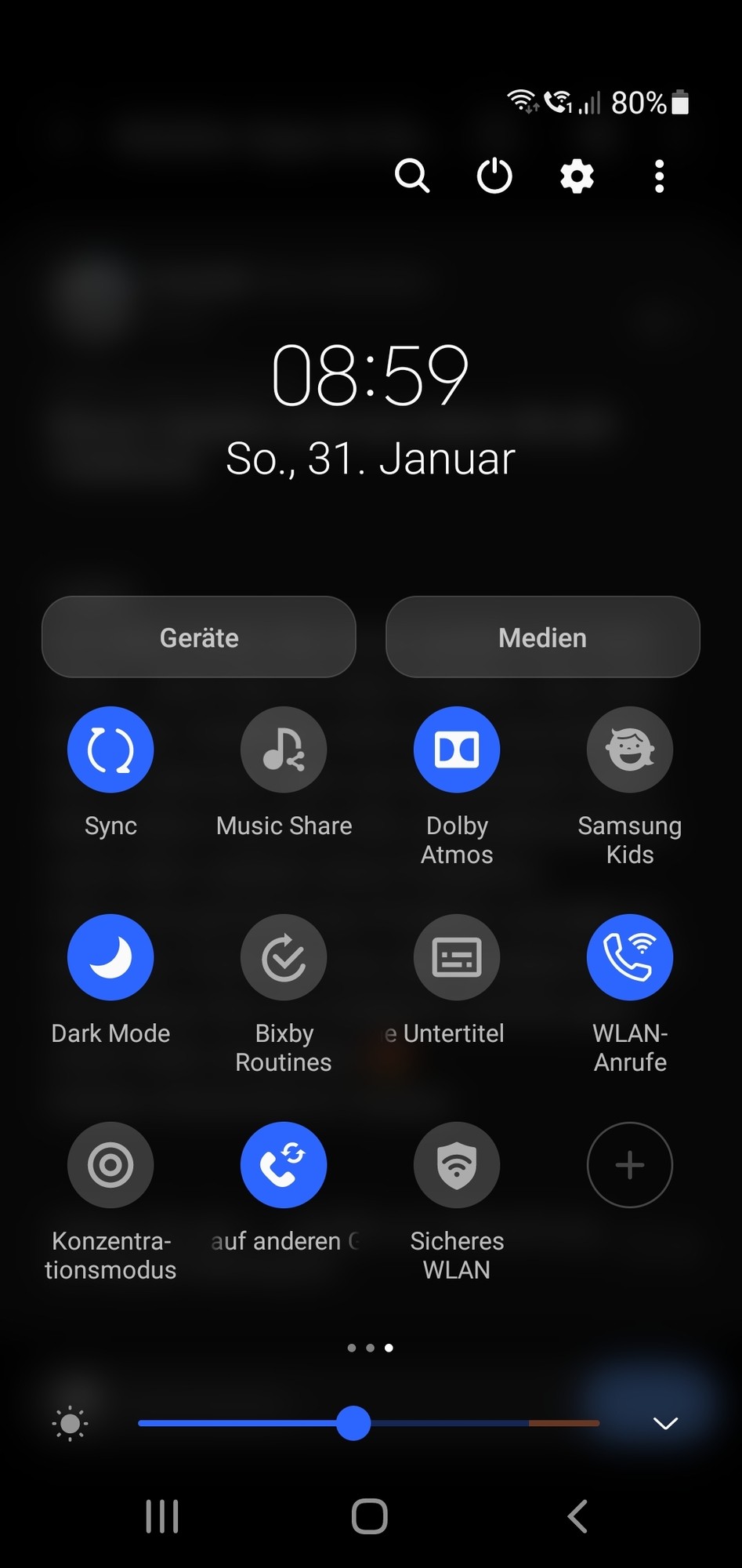

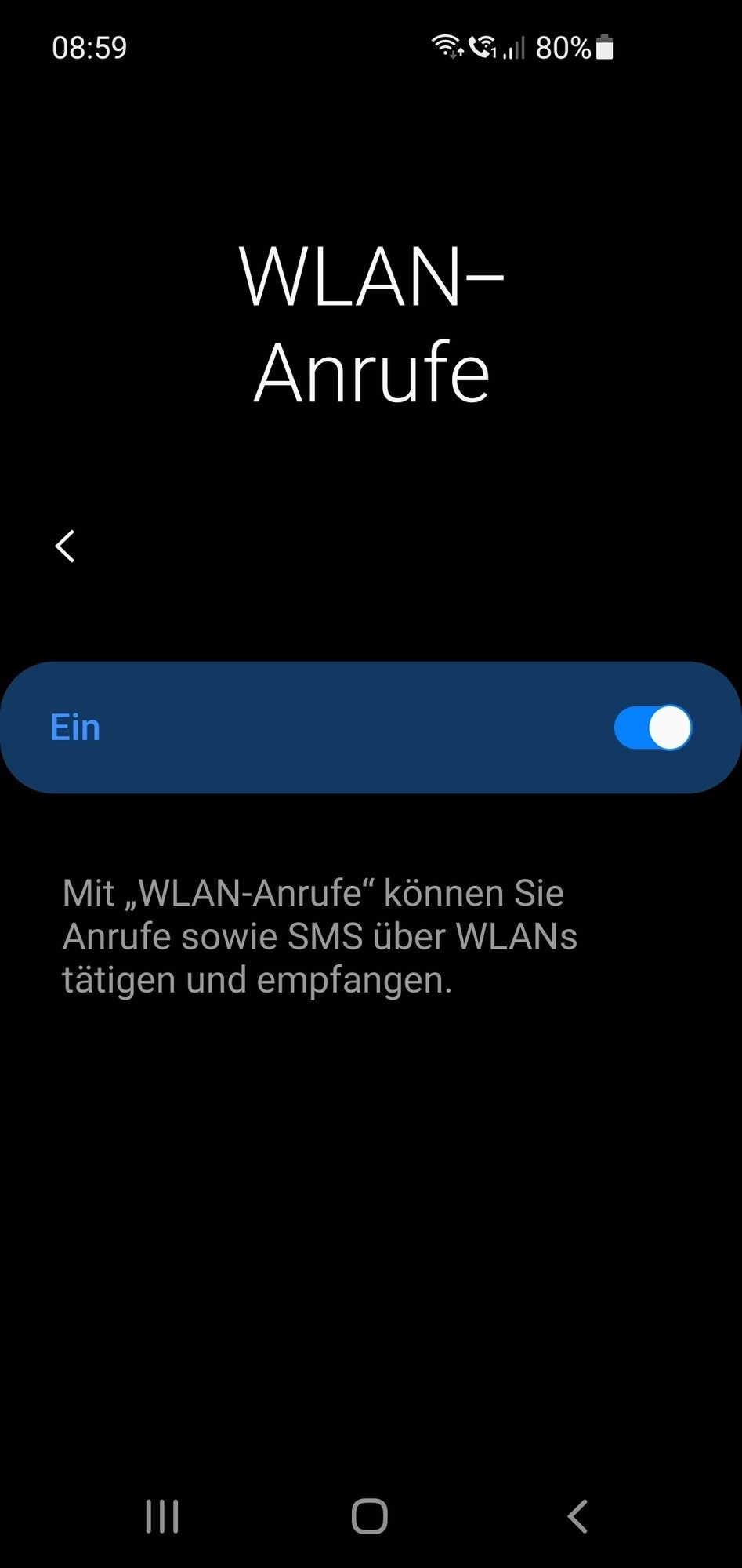

Ist es in der Benachrichtigungsleiste aktiv? mal 2sek auf Wlan Anrufe tippen.
Das hab ich aktiviert und auch mehrmals an und aus geschalter
Man kann auch einfach auf den Text darunter tippen anstatt 2sec aufs Symbol ..Nur mal nebenbei :)
Das ist mir schon klar, wie geschrieben, die Wlantelefonie ist aktiviert, aber leider funktioniert es seit heute morgen nach dem Update nicht mehr.
