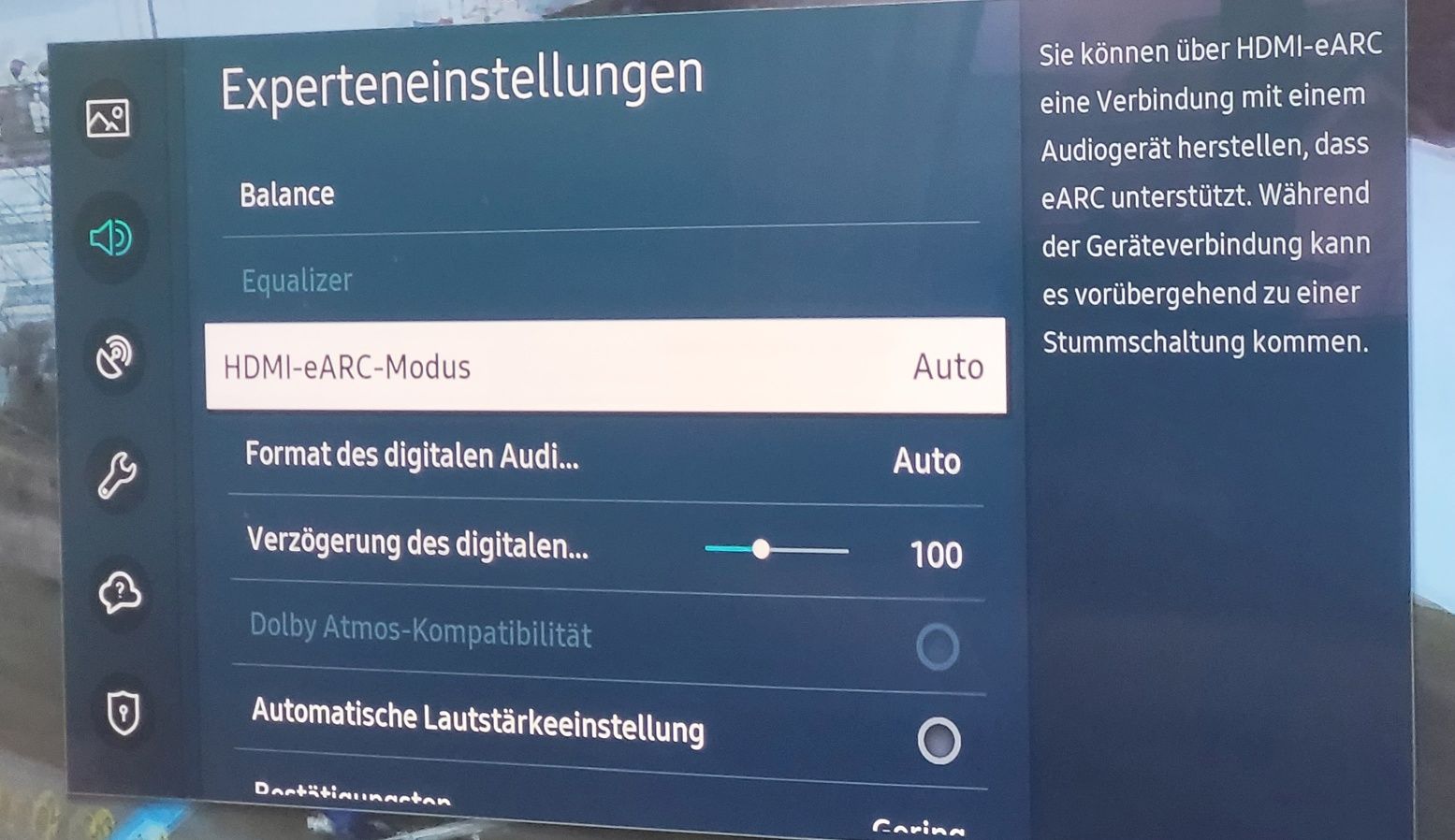

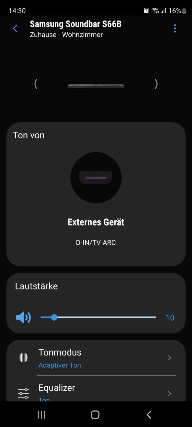

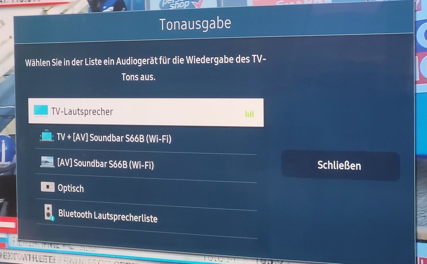

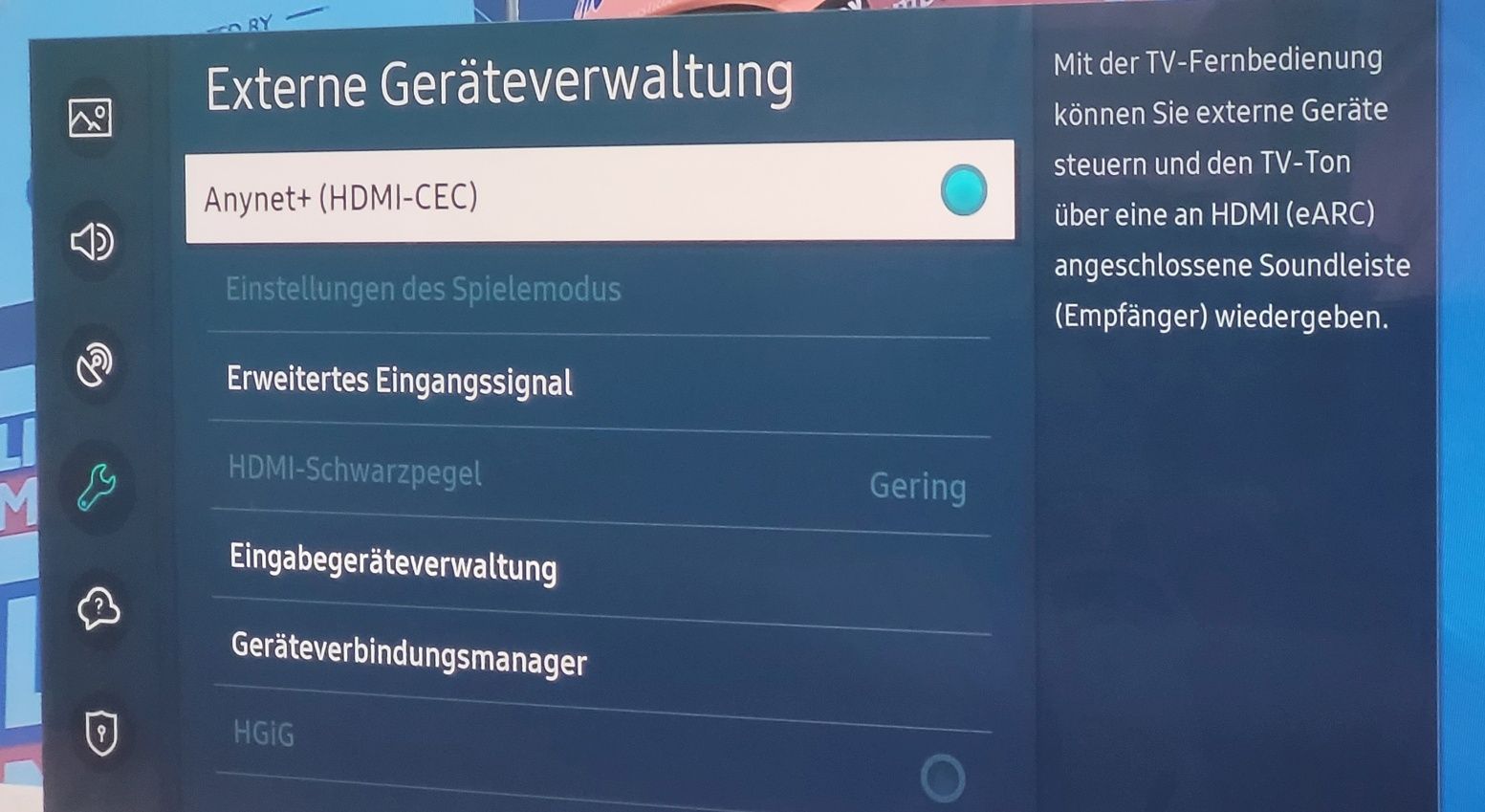

Neue Soundbar HW-S66B (2022) gibt keinen Ton vom TV GQ65Q95T (2020) über HDMI Verbindung ab.
c.
über WiFi und vom Handy aus über BT funktioniert es.
Original Samsung HDMI Kabel am HDMI IN (ARC) angeschlossen.
In der Smart Things app sieht es auch gut aus.
Was mache ich falsch?

Moin moin Was mich etwas wundert ist, dass in den TV Toneinstellungen dein HDMI Anschluss garnicht zu sehen ist.
Also wurde wahrscheinlich dein HDMI Anschluss nicht erkannt.
Deine Einstellungen sehen in Ordnung aus.
Bei "Format des digitalen Audi..." könntest du es mit "Dolby Digital" versuchen.
Ich denke aber, dass das egal sein sollte da es auf "Auto" steht.
Eventuell mochte mal den Cache der Soundbar löschen.
Wenn ich mich richtig erinnere den Netzstecker an der Soundbar entfernen und dann die Ein/Aus Taste für mindestens 30 Sek.
Gedrückt halten.
Sie wird dann nicht zurückgesetzt, sondern es wird nur der Cachespeicher gelöst.
