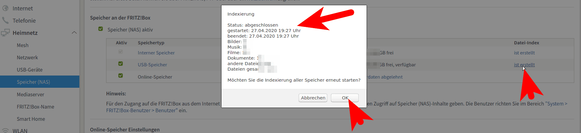

Ich habe das Problem gelöst *:smiling-face: Ohne Werksreset!
Die Lösung (für FRITZ!Box, wie das bei anderen Routern ist, keine Ahnung):
In der Fritz gibt es eine Indexdatei, die "eigentlich" beim Zugriff auf NAS aktualisiert wird. Vermutlich geht der "aktualisieren Button" vom SamsungTV ins Leere. Doch ein Softwareproblem beim Samsung (wenigstens RU7409?).
Ich habe die Aktualisierung der Indexdatei per Hand in der Fritz gemacht (s. Anlage, das Bild), einfach drauf klicken.
Zwar nur kurze Erfahrung, das schein es aber gewesen zu sein *:smiling-face:
