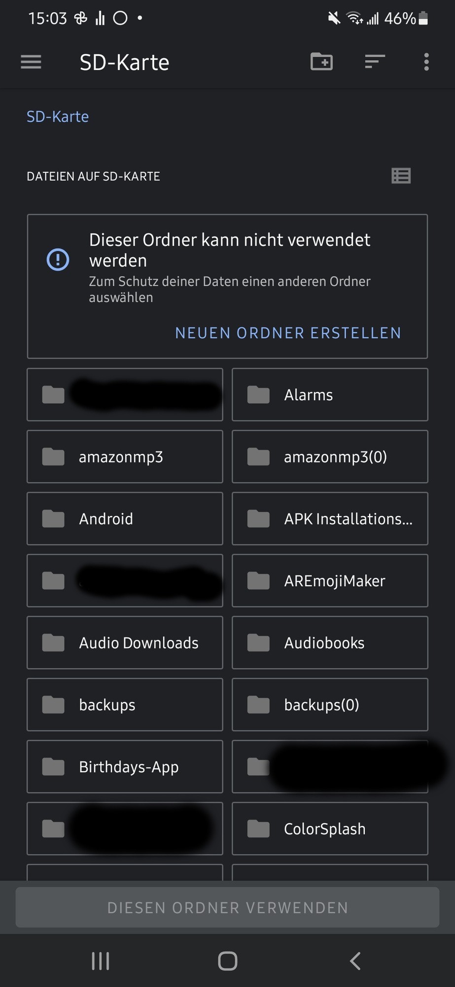

Hier noch einmal ein Screenshot von der Situation:
L: @Lennart1
Es steht ja, aus Schutz und einen anderen verwenden.
Weiß jetzt nicht um welchen Ordner es jetzt handelt. Ist es gesperrt, weil es etwas mit dem Sicheren Ordner zusammen hängt ?
Es muss ja irgendwas da vor eingestellt sein?
