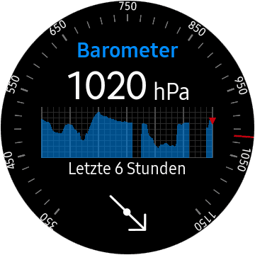

In der Nacht beim Schlaf, fuhr mein Barometer trotzdem Achterbahn (Bild1), so dass ich schon mal mit 14 gezählten Schritten ganze 4 Etagen erklommen haben soll.

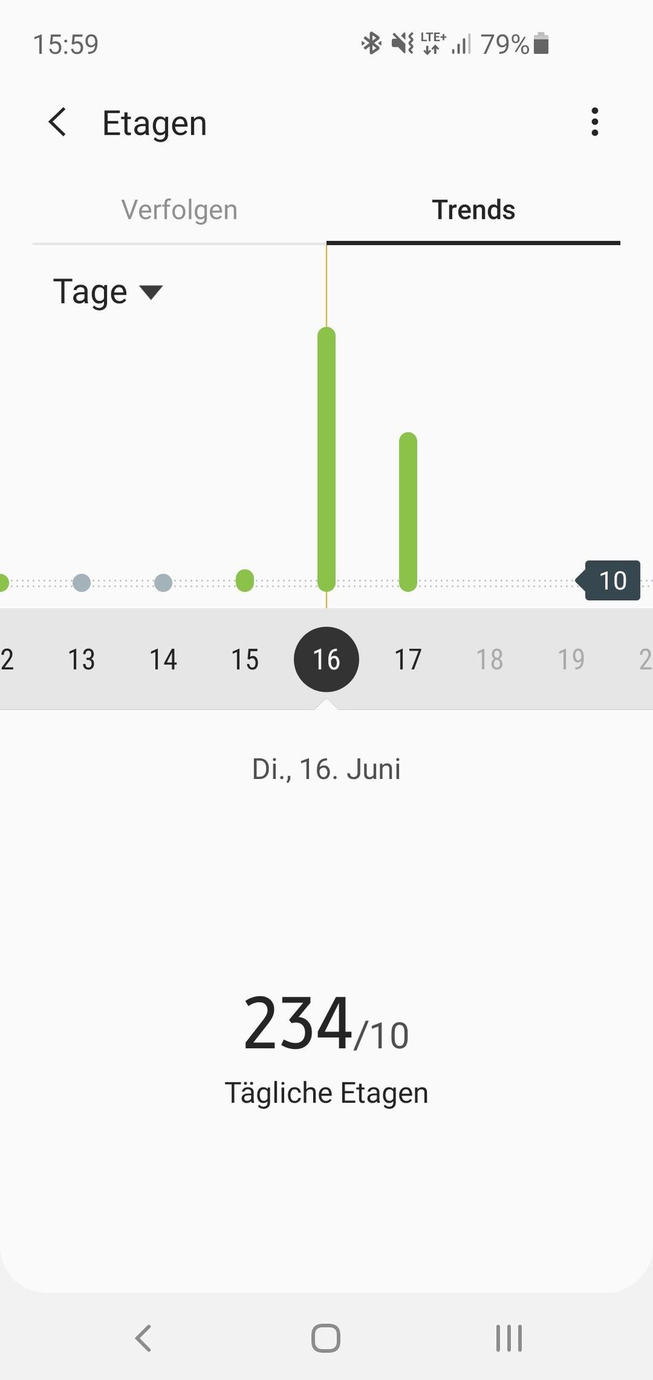

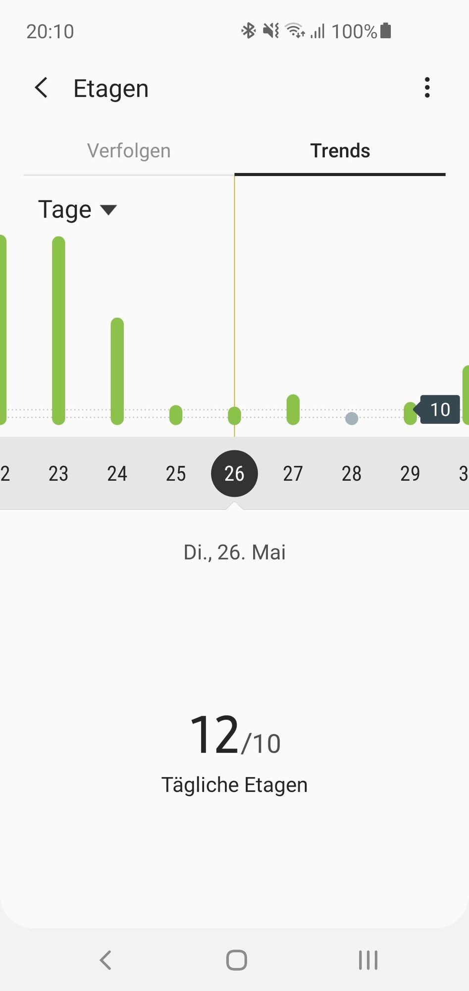

Wenn sie jetzt hin ist, dann macht es ein so ein gehasstes „Reset“ auch nicht schlimmer. Also zurücksetzen, das erste Mal. Nach einer ca. 45 minütigen Einrichtung, hatte ich plötzlich und unerwartet eine völlig neue Uhr, die nun schon seit einer Woche mit der Etagenzählung auf vornehme Weise zurückhaltend ist (abends am 24. zurückgesetzt Bild2), und annähernd reale Daten wiedergibt. Workout-Erkennung, sowie manuelle Aufzeichnungen des Workouts funktionieren wieder wie gewohnt.

Als nach dem Zurücksetzen wieder alles lief, so stellt die Uhr seit gestern wieder völlig absurde Etagenrekorde auf...
