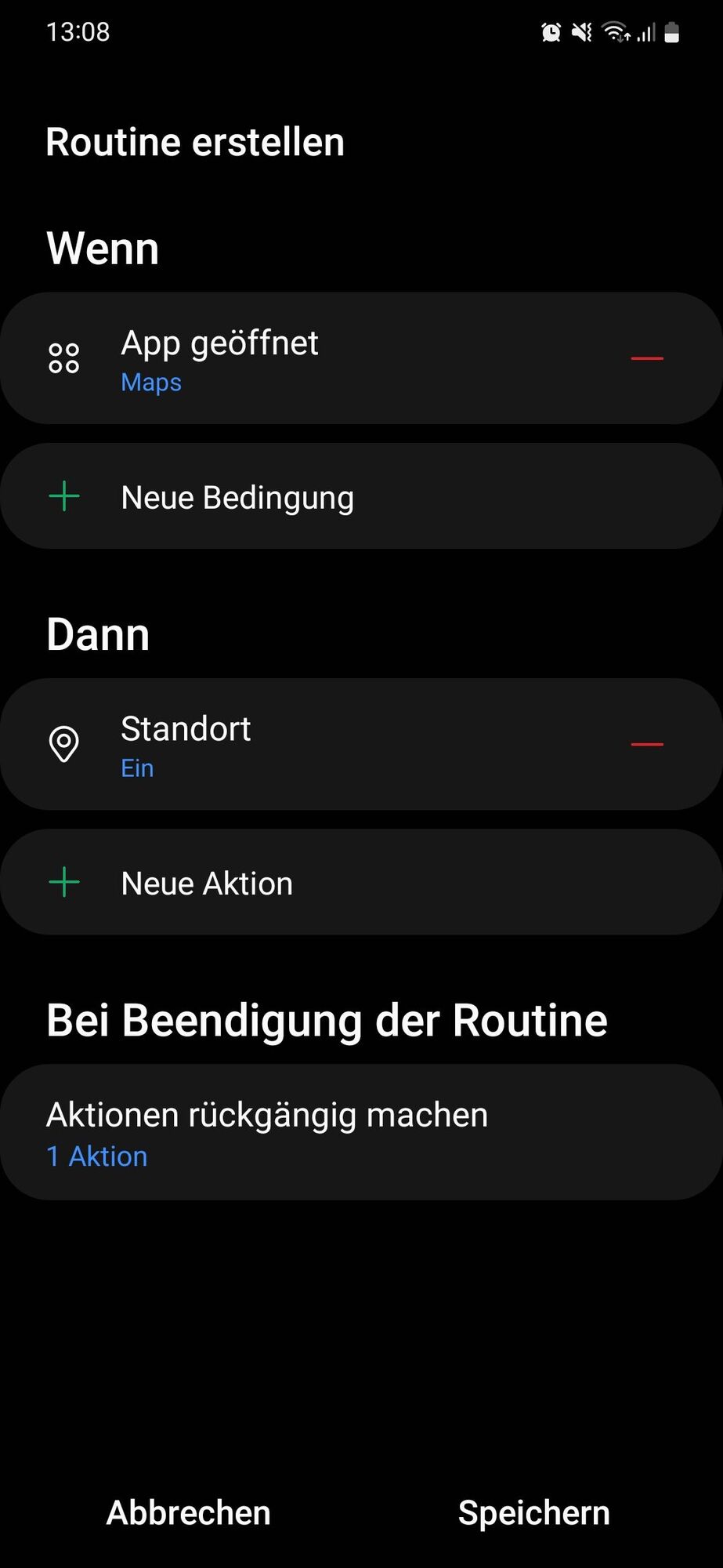

Ich habe auf meinem alten S50 Plus 5G
eine Routine erstellt mit:
Bedingung: ich öffne z. B. Maps
Dann soll GPS eingeschaltet werden.
Dies hat stets sehr gut funktioniert, jetzt aber auf meinem S23 Ultra geht es nicht mehr, such nicht nach neuer Erstellung der gleichen Routine.

Die Funktion GPS gibt es mit dem Namen nicht mehr. Es gibt aber die Funktion Standort. Die kann auch entsprechend (ein/aus) konfiguriert werden.
Stimmt, das meinte ich auch. Es geht um die Funktion Standort. Die aber läßt sich mit einer Routine nicht mehr steuern
Du meinst so? Routine funktioniert so auch. Habe das S23+. (Dein altes S50 ist der Zeit aber etwas voraus gewesen *1f606.png*)

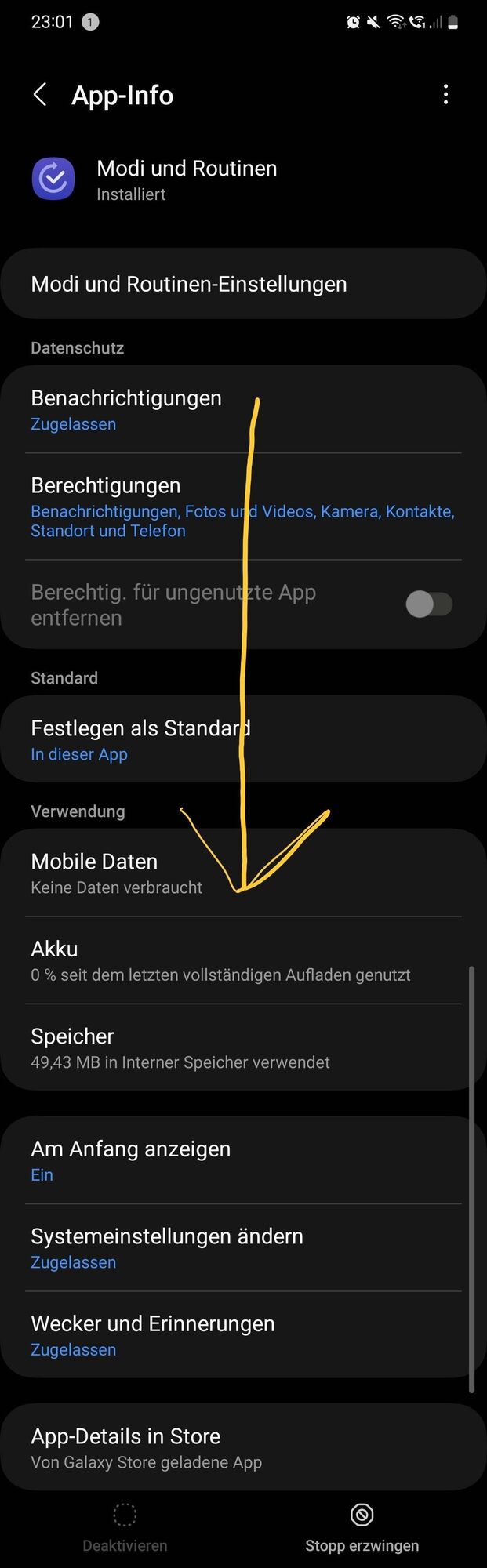

Eine Sache ist mir noch eingefallen. Hat "Modi und Routinen" bei den Berechtigungen auch Zugriff auf den Standort für "Immer zugelassen" ?

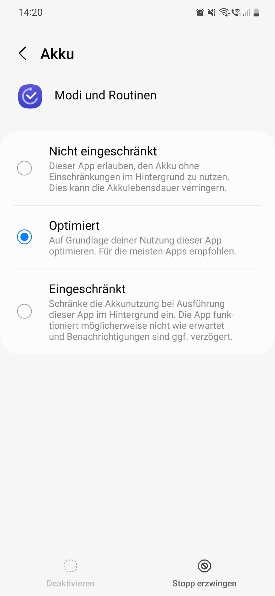

Hast du schon mal versucht die Akku Einstellung zu ändern? Standardmäßig ist es auf "Optimiert" vielleicht hilt es auf "Nicht eingeschränkt" zustellen
Finde ich das unter Akku oder Modi? Ich habs bei beiden nicht gefunden

Du gehst in die Einstellungen und dann auf "Apps". Dort suchst du nach "Modi und Routinen". Dann draufklicken. Dort siehst du auch die "Berechtigungen". Danach gehst du etwas nach unten und siehst "Akku"
