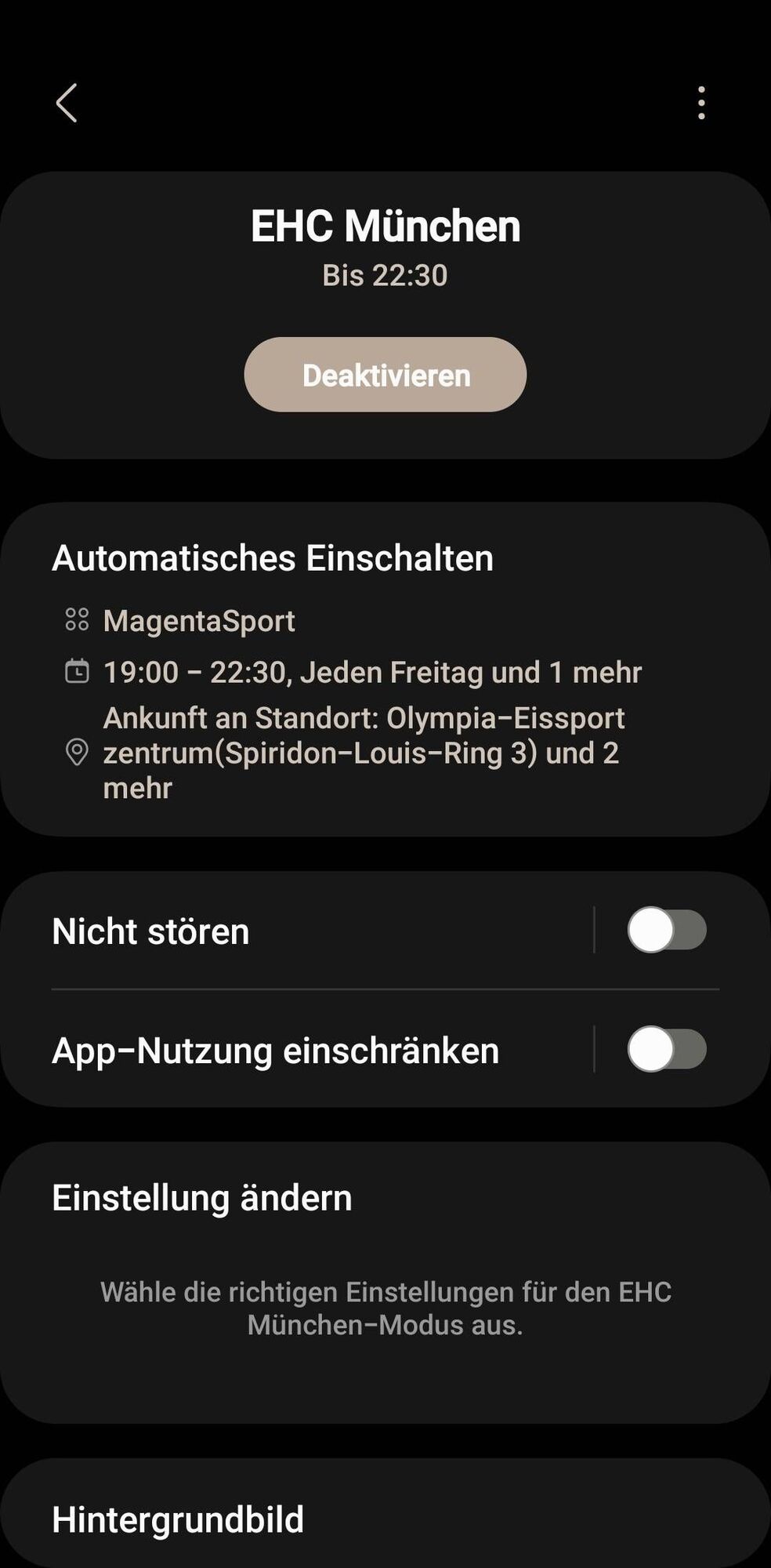

Hallo zusammen
Wenn man einen Modi definiert hat und diesen händisch aktiviert und dann wieder deaktiviert dann wird beim nächsten mal wenn sich der Modi aktivieren soll dies nicht gemacht.
Erst wenn man einen Neustart macht funktioniert der Modi wieder richtig.
Sobald man diesen dann irgendwann wieder händisch aktiviert dann geht er danach nicht mehr automatisch an.
Kennt ihr das?
Anmerkung.. das Problem tritt nur auf wenn man das ganze zeit gesteuert aktivieren lassen will.
Wenn man es über eine offene App macht dann hab gerade festgestellt dass das genau einmal geht und dann nicht
Kannst du mir ein Beispiel geben ? Btw, ein Screenshot von solch ein Modi, sodass ich ein hier erstellen kann.
Ich habe daß S22U nicht hier , kann aber mit den S23U mal probieren.
( Laut deine Beschreibung scheint es ein Fehler zu sein )
Also machen tut es das.. aber sobald ich mal irgendwann mal das händisch aktiviere und dann "freitag 19 uhr" ist.. dann geht's nimmer
OK danke. Ich bin jetzt unterwegs, ich versuchen es zu reproduzieren wenn ich wieder Heim bin.
Ich habe versuch die Routine hier nachzubauen. Hier " funktioniert " die auch wenn ich die davor selber anschalten und ausschalte... Aber hier gibt es ein logisches BUG von Samsung.
Folgendes:
Die Kondition " Zeit " , " Standort" meint nicht " Zeit und Standort" sondern " Zeit oder Standort" ( kannst du ganz einfach testen andem du Standort Zuhause oder an den Ort wo du dich gerade befindest einstellst). Sprich, wenn du an den Standort vor der Zeit bist wird das Modi ausgeführt und auch die Zeit ohne das Standort ..
Für mich ist das ein logisches Implementierungsfehlern, allerdings kann ich nicht sagen was die Samsung Entwicklern sich dabei gedacht haben.
Zu alle Letzt sollte die Kombination ein Hinweis geben daß es ODER und nicht falls A und B gemeint ist.
Ich würde es am Samsung melden, möglicherweise ist das andere Bug den du siehst ein Bug in der S22 Reihe.
Servus. Cool für das testen und die ausführliche Antwort.
Dass das "oder" ist weiss ich . Und das finde ich sogar sehr gut.
Bei mir ist es so dass wenn ich das z.b. am Vormittag (sonntag) anmache und dann 2. Std. Später wieder aus und es soll dann um 19 selbst losgehen. Dann geht das nciht mehr an
Ich hab die gleiche routine/Modi auf meinen s20u laufen. Und die geht dann z.b. brav an und richtig aus. Wenn ich das umdrehen und beim s22u nur automatisch machen lasse und beim s20u händisch an aus ...dann geht's beim s22u richtig und beim s20u nicht.
Hmm.. interessant.
Es sollte aber wie das Modi dargestellt wird UND nicht ODER sein. Möglicherweise kann Samsung eine Option dafür einbauen..
Aber bei dir scheint es ein anderes Bug zu sein. Ich würde es von beide Geräte an Samsung melden.
Habs schon gemeldet.. bin mal gespannt..
Oben beim Modi steht es ja ausdrücklich dort dass das alles oder Sachen sind. Ich gebe dir recht.. das müsste eindeutiger sein UND...was cool wäre wenn man "oder" oder "und" auswählen könnte. Beides sind ja manchmal gute Optionen. .das vermisse ich sowieso bei den Routinen grundsätzlich
