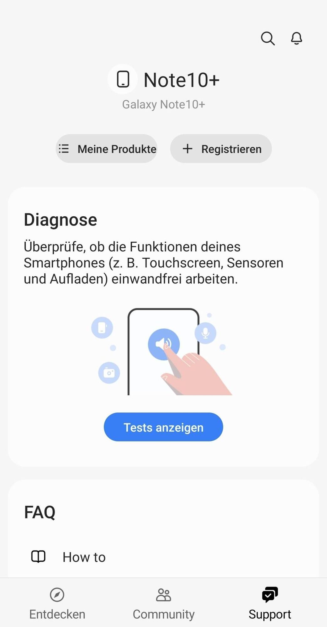

Tipp mal in der Members App unten rechts auf Support.
Unter "Diagnose" kann man auch das Mikrofon testen.
Reparatur würde sich nicht lohnen , die Firmen wollen 100€ aufwärts, und die test Funktion habe ich auch ausprobiert, ohne erfolg.
