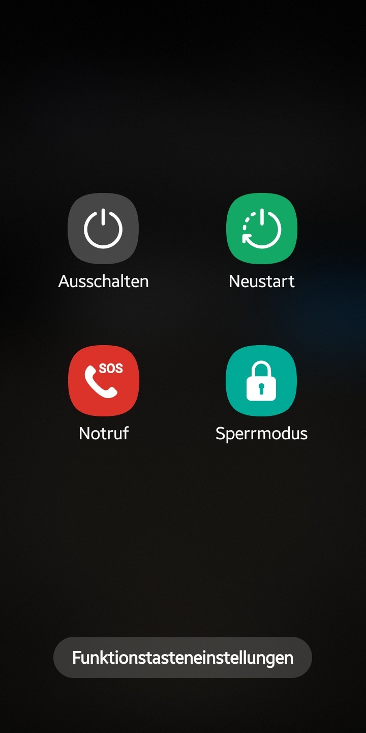

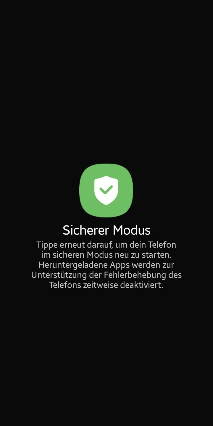

Starte mal dein Handy im sicheren Modus:
Ins Ausschaltmenü reingehen》 Auf den Ausschaltbutton gedrückt halten bis dort sicherer Modus steht》 Danach noch mal drauf tippen und das Gerät startet neu.
Um wieder aus dem Modus raus zu kommen, musst du einfach einen normalen Neustart machen.
Test mal jetzt ob dieser Ton auch im sicheren Modus ertönt

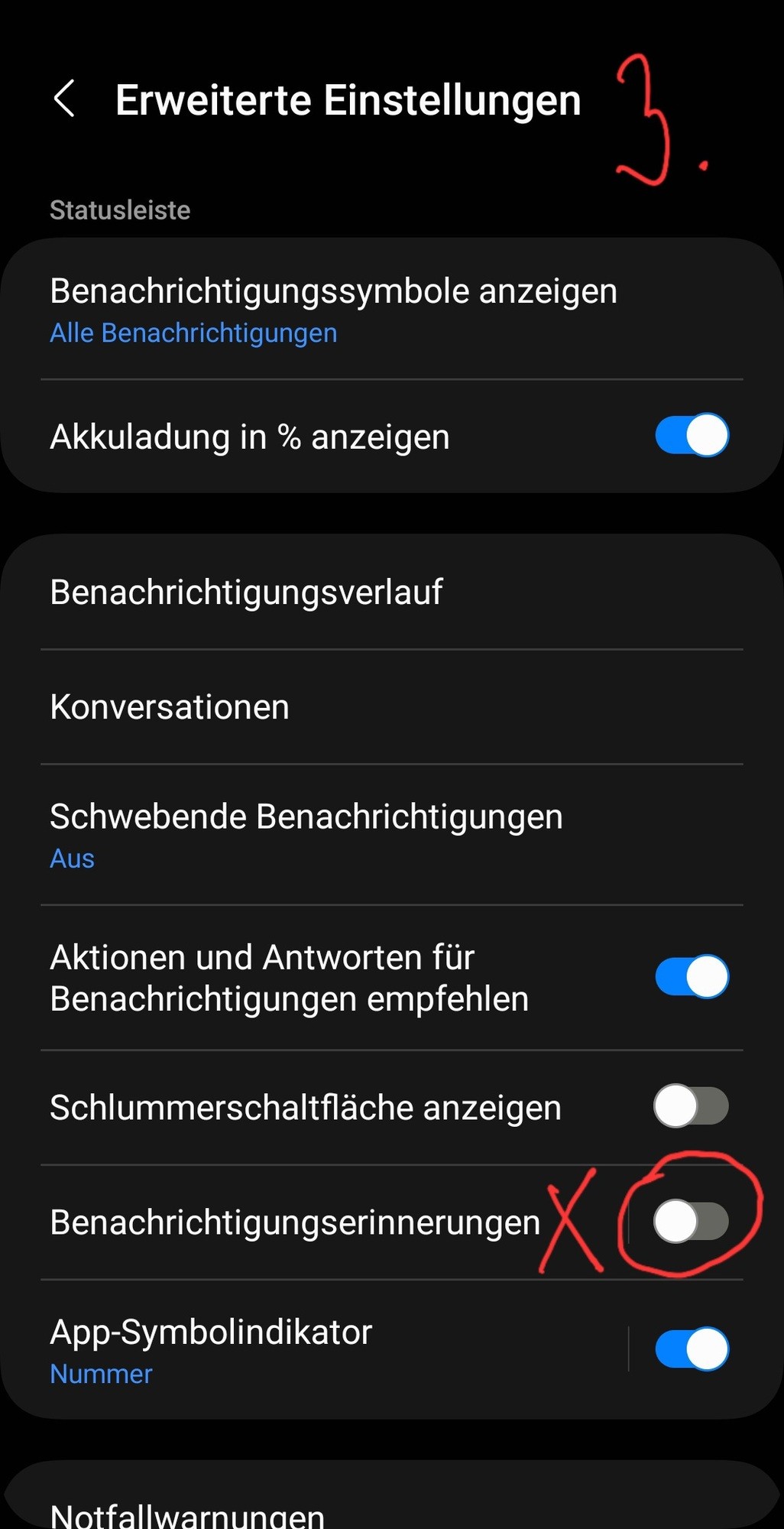

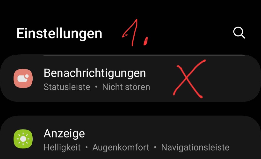

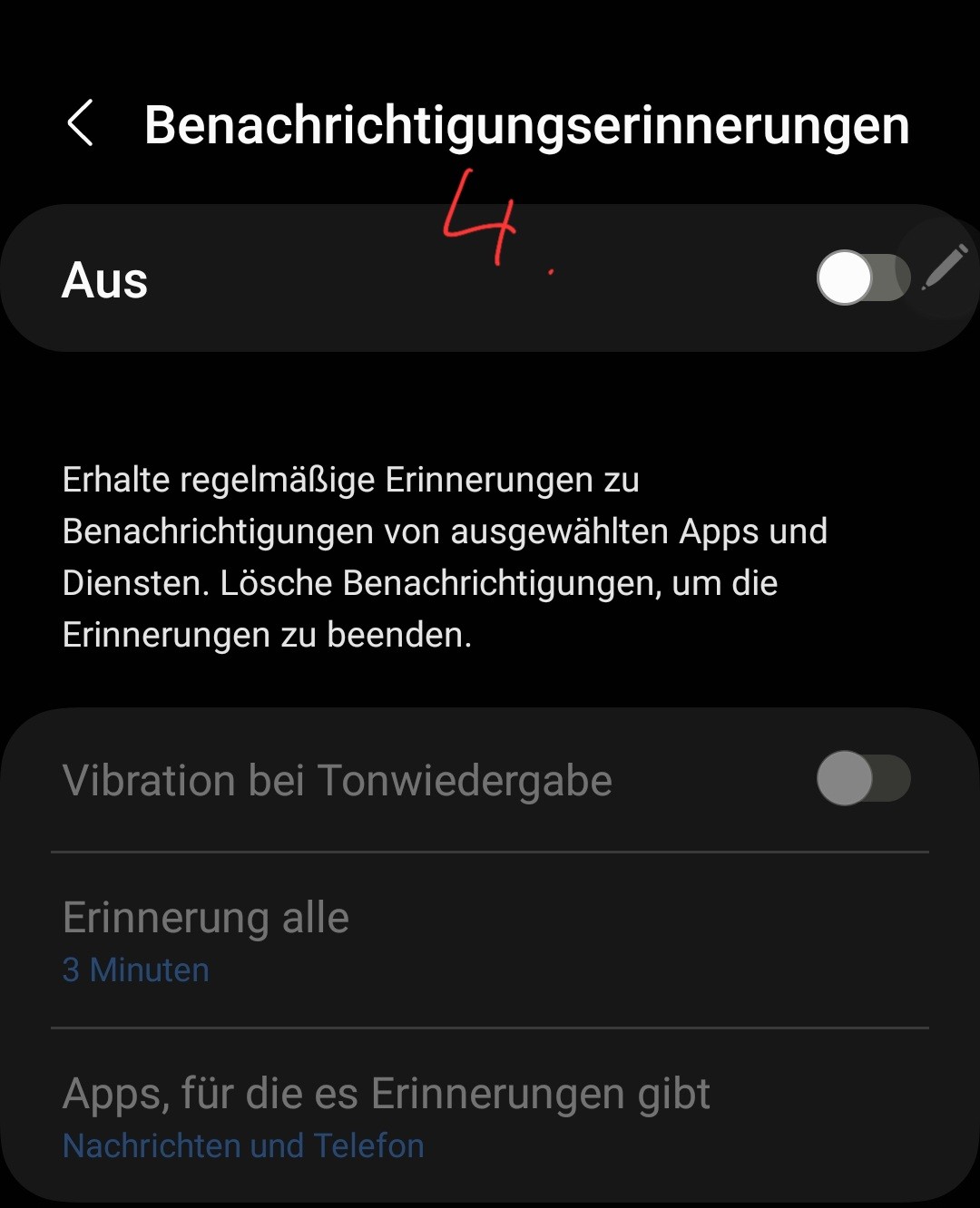

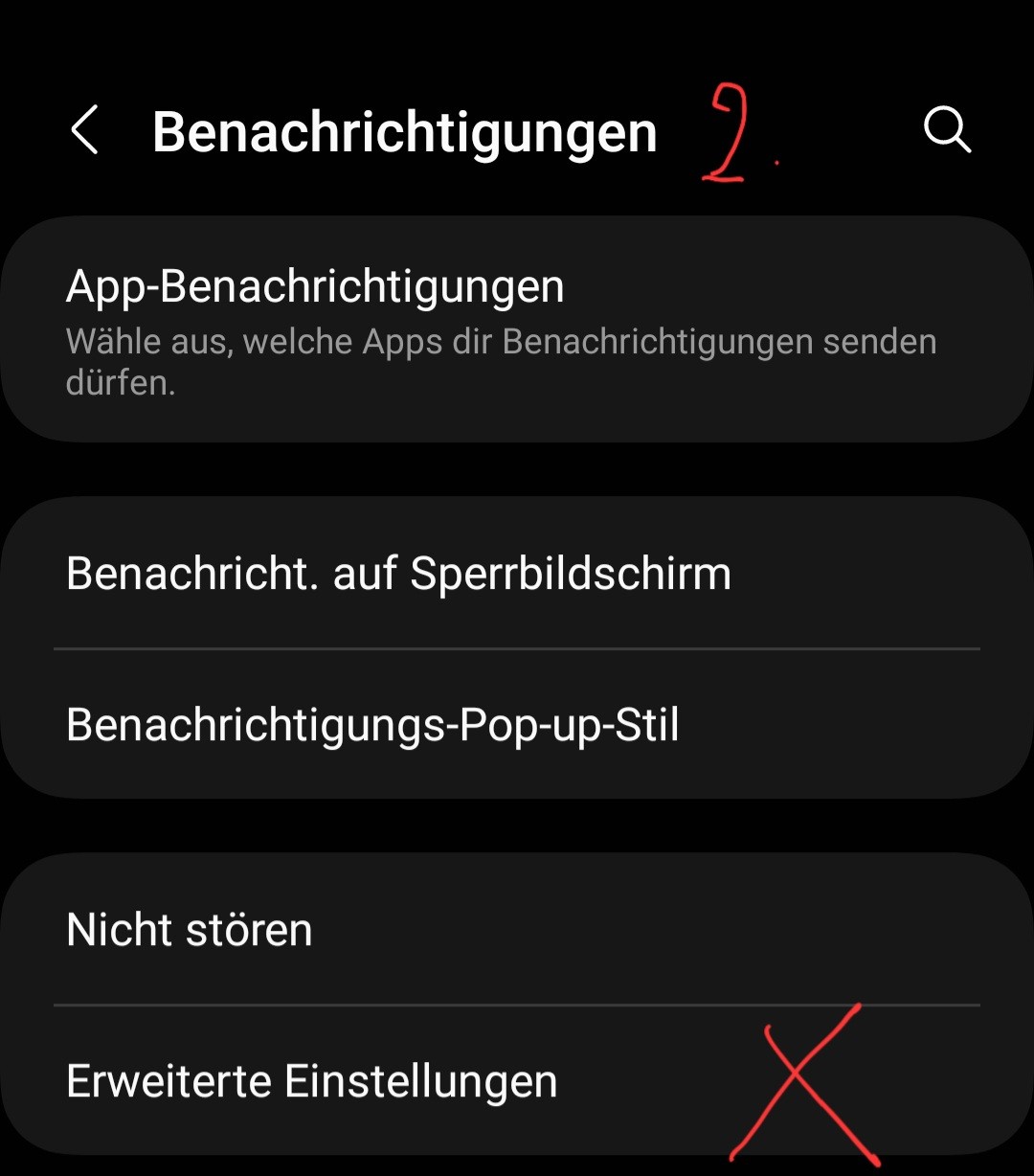

Ich vermute, dass die Benachrichtigungserinnerung aktiviert ist. Diese Funktion erinnert an ungelesene Benachrichtigung.
In "Einstellungen" bei Suche/ Lupe Benachrichtigungserinnerung eingeben. Oder langer Weg über " Einstellungen/ Benachrichtigungen/ erweiterte Einstellungen/ Benachrichtigungen".
Hier kannst du die Funktion ein- oder ausschalten, die Apps auswählen, für die es eine Erinnerung geben soll, Zeitintervall und Ton auswählen.

Die empfohlene Einstellung - Benachrichtigungserinnerung aus - ist gesetzt. Leider konnte ich nach " zurück auf Werkseinstellungen" den Benachrichtigungsverlauf nicht mehr einsehen. Aber ich meine, dass ich da vorher schon reingeschaut und keine Nachricht zum Thema Piepen gefunden habe.
