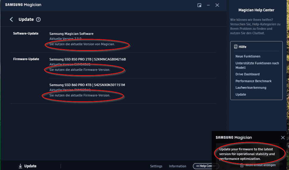

Magician Meldung Firmwareupdate vorhanden, es werden aber alle Disks als Uptodate angezeigt
N.
Diese Meldung hatte ich auch vor kurzem. Das ist lediglich eine Info des Magician Help Center, dass die Möglichkeit besteht, über Samsungs Magician ein Firmware Update der verbauten Datenträger zu machen. Es bedeutet letztlich nicht, dass auch ein Update verfügbar ist.
Das wird nur überprüft, wenn Du den Update Button, unten links im Programm, nutzt. Dort wird dann tatsächlich nach einem Update gesucht.
Hatte mich auch zunächst etwas stutzig gemacht. Ist wohl eine neue Option in der Version 7.0. Bei der vorherigen Version war das nicht der Fall.
Im Zweifel kannst Du ja Deine Firmware mit der auf der entsprechenden Samsung Website abgleichen.
