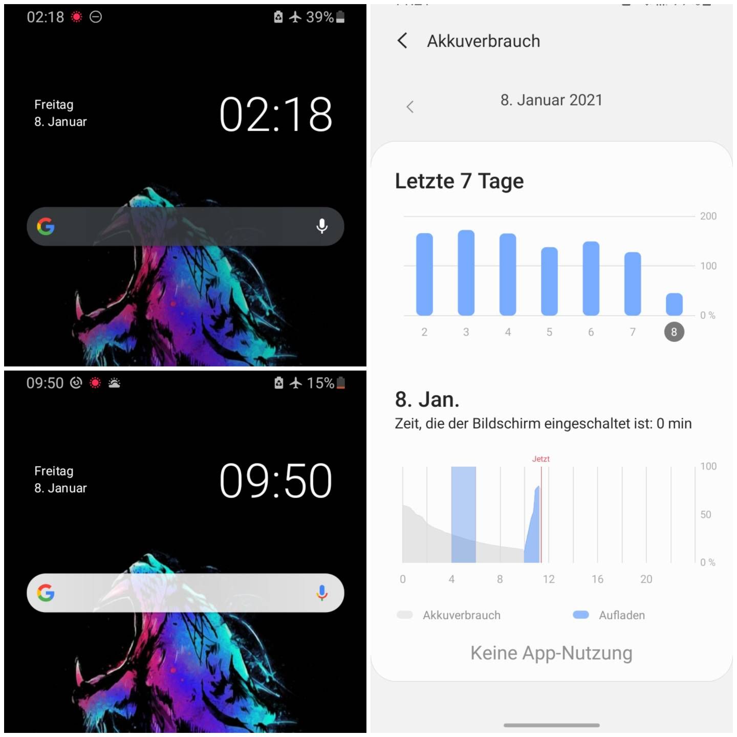

Hallo,ich brauche mal Schwarmwissen.Wie lange hält euer Akku im Flugmodus? Bzw wie viel verliert er Kapazität pro Stunde.Bei meinem Versuch ging die Kapazität von 39 auf 15% in 7,5std im Flugmodus zurück. Meines Erachtens ist dies zu viel. Was meint ihr?Ich freue mich auf eure Rückmeldung.
hier Mal die Screenshots
Also es kann sein dass dennoch Apps im Hintergrund CPU Leistung in Anspruch genommen haben.
du kannst mal versuchen wenn du alle Apps beendet hast und dann die Nacht drüber gehen lässt. Dann sollte maximal pro Nacht ca. 1 - 5 % weggehen
ja so war ich auch daran, dass es noch vor einem halben Jahr so war. dann plötzlich habe ich den aktuellen Zustand bekommen.. deswegen habe ich auch schon den Akku tauschen lassen. besser wurde es nur minimal. das sind die Screenshots
Wie gesagt das hat nicht zwingend mit dem Akku zu tun sondern welche Apps im Hintergrund laufen trotz flugmodus
vor nem halben Jahr hattest du eventuell andere Apps drauf oder welche noch nicht installiert gehabt.
oder Apps haben schon längere Zeit keine Updates mehr bekommen und sind dann mit einem Firmware Update inkompatibel geworden
mir fällt gerade keine Möglichkeit ein diese im Hintergrund laufenden Apps zu erkennen.. wenn du etwas weiss wäre ich für einen Hinweis dankbar
also 15%im Flugmodus über nacht ist dann doch schon sehr viel... Entweder, da saugt etwas extrem viel im Hintergrund oder dein Akku zeigt einen deutlichen Kapazitätsverlust....
in der wird aber nichts angezeigt.. siehe meine Collage rechtes Bild..
