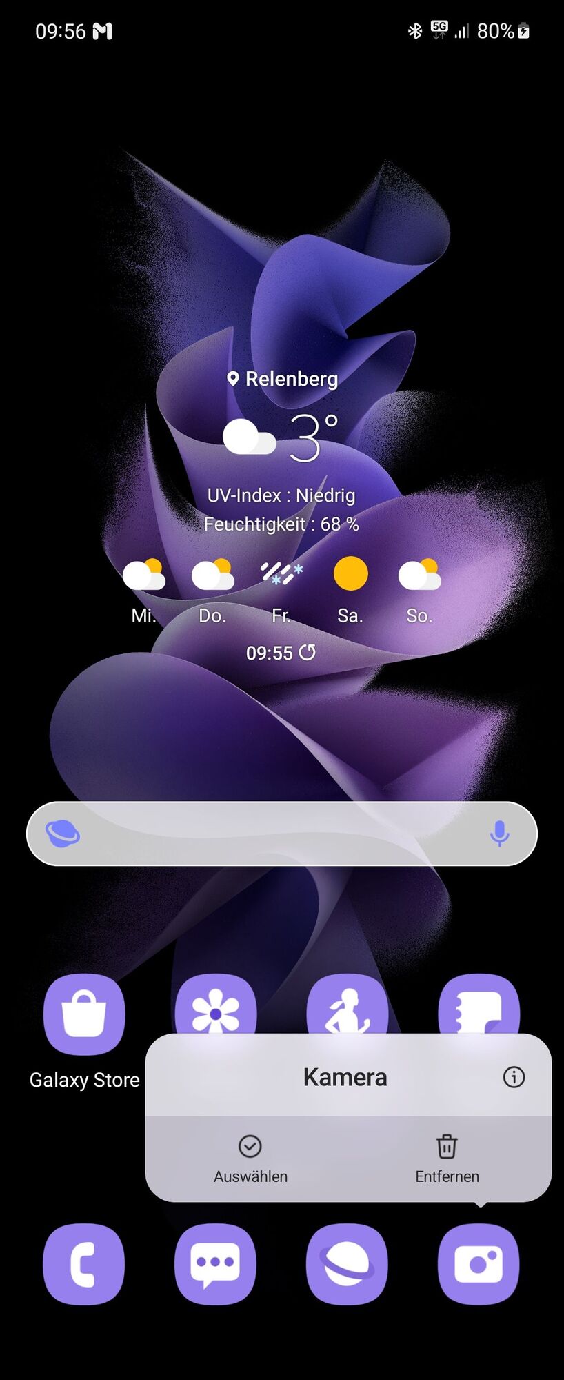

Mit dem gestrigen Update meines flip3 mit der Endung BVA9 wurde die Funktion deaktiviert mit welcher man nach langem Klick auf Apps zusätzliche Optionen anzeigen kann wie beispielsweise beim Playstore der direkte Link zu den Updates.Ich finde die Funktion nicht zum reaktivieren, weiß jemand wo ich das Rückgängig machen kann? Gelöst! L: Gehe zu Lösung.

welche zusätzlichen Funktionen und von welcher App?
Genau diese Funktionen meine ich. Bei mir sind die verschwunden, wenn ich mich Recht erinnere kann man jene aktivieren und deaktivieren, ich weiß nur nicht mehr wo.

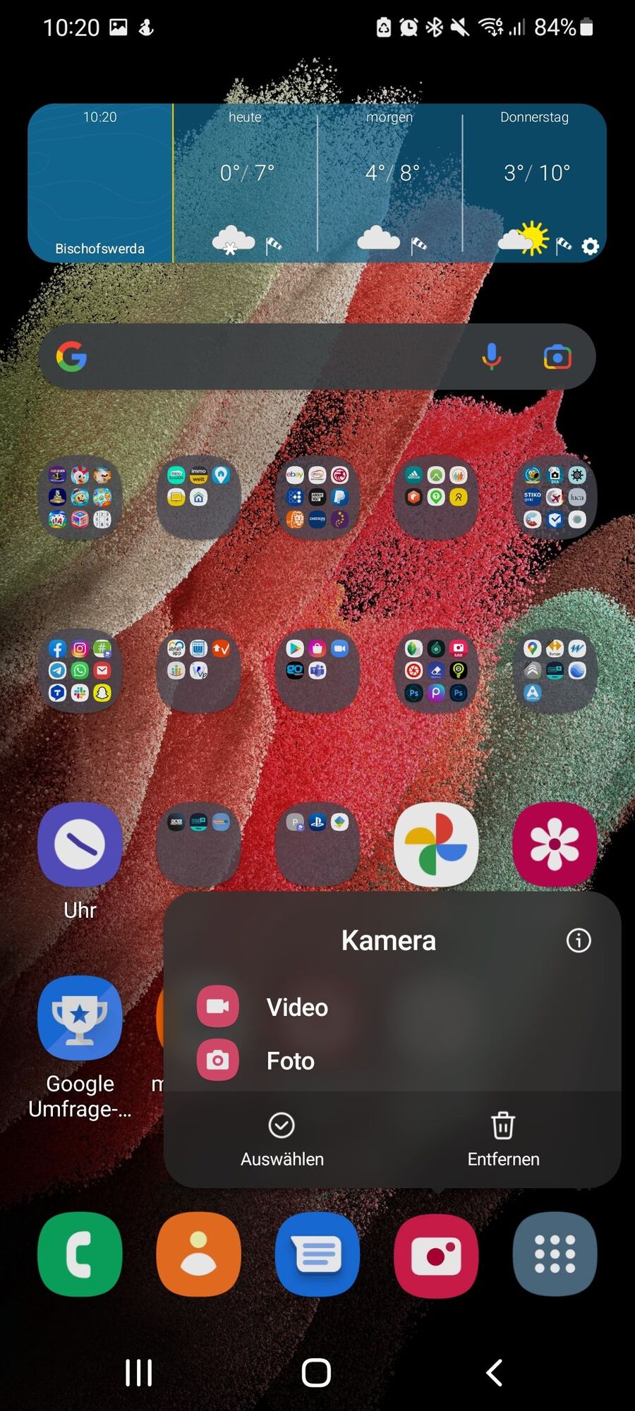

Die App muss auf dem Display Bildschirm oben sein nicht unten in der Taskleiste dann funktioniert das:great:, (bei mir funktioniert das anders auch nicht mehr bei der Kamera)

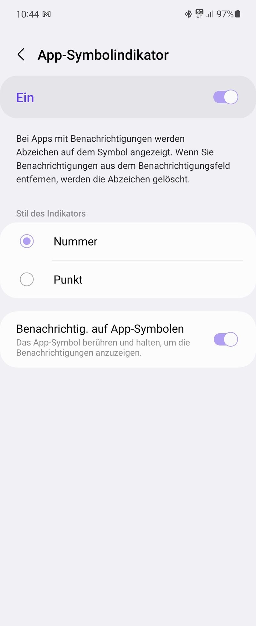

Ich meine mich zu erinnern, dass die Funktion hier zu finden war bei Startseiteneinstellungen unter App Symbolikdikator, sieht das bei euch genau so aus oder ist da noch ein zusätzlicher Punkt zu finden?
Habe jetzt was interessantes rausgefunden, bei einigen Apps funktioniert es noch, beispielsweise beim Samsung Kalender oder bei Telegram. Habe bei den anderen Apps nach Updates geschaut, scheint alles auf dem neuesten Stand zu sein. Neugestartet wurde auch.
Dieses Feature Menü ist nur bei Apps verwendbar die dieses sub Programm aus der Benutzer Oberfläche auch unterstützen.
Es ist wahrscheinlich der Fall, dass die Apps ein Update der Schnittstellen Programmierung benötigen um mit one ui 4 wieder zu arbeiten.

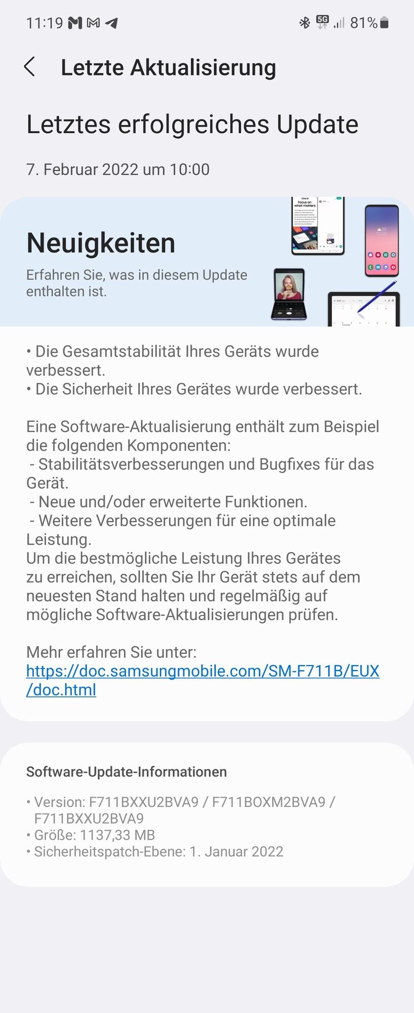

Halte ich für unwahrscheinlich hatte bis vorgestern noch den Januar Patch mit der Endung BUL8 installiert, gestern gab's dann plötzlich ein neues Update mit 1,15 GB mit der Endung BVA9 auch mit Januar Patch und sonst keinen Veränderungen außer Stabilität und Sicherheit. Mit BUL8 (Oneui 4.0 mit Januar Patch) hat das wunderbar funktioniert. Hat jemand außer mir auch schon das neue Update bekommen?
Und genau daran wird es liegen. Sicherheits Updates können (wenn auch nur kleine) Änderungen an Schnittstellen beinhalten die bei unzureichenden Anpassungen der Apps eben dafür sorgen dass bestimmte Funktionen eingeschränkt werden oder gar nicht mehr funktionieren
Nein ich habe im Moment auch das Problem das funktioniert zur Zeit nicht mehr. Habe ich aber auch geschrieben. Wie bekommt man das dann wieder gängig? Achso alle anderen Apps funktionieren.

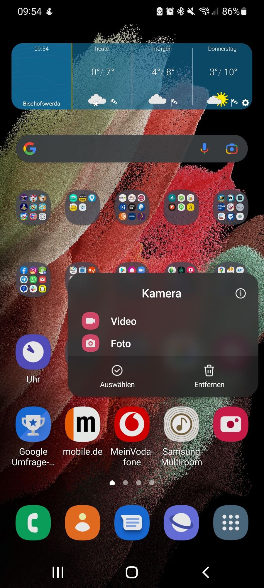

Jetzt funktioniert es wieder:great:
Jetzt geht es bei Mir wieder *1f600.png*:great:
- Einstellungen
- Apps
- Kamera / oder jeweilige App
- Speicher
- Cache löschen
- Daten löschen
Tatsächlich, ich habe deine Vorgehensweise eben beim Playstore angewandt und es funktioniert:) probiere es gleich bei allen anderen Apps aus
Super das freut mich das es klappt *1f600.png*:great:
Also man muss tatsächlich bei jeder einzelnen App so vorgehen dann funktioniert es auch wieder. Werde die Tage auch nochmal den Cache aus dem Boot Menü löschen. Danke Lee2021:):nice:
Könntest du meine Antwort dann als Lösung markieren ? auf die 3 Punkte klicken. So können andere auch die Lösung schneller finden Dankeschön:great:
