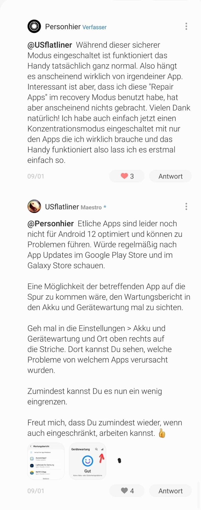

Da das Problem sporadisch Auftritt, müsste ich sehr lange im abgesicherten Modus sein.
Schau mal in diesen Screenshot, da gab es eine clevere Option...
Habe mir die Problem-apps dort Mal abgesehen. Dort findet sich kein Hinweis auf eine bestimmte App, die dafür ursächlich sein könnte. Da hilft wohl nur weiter beobachten...
Leider nicht. Hab jetzt erstmal nur wipe cache und app repair durchgeführt. Werde beobachten.
