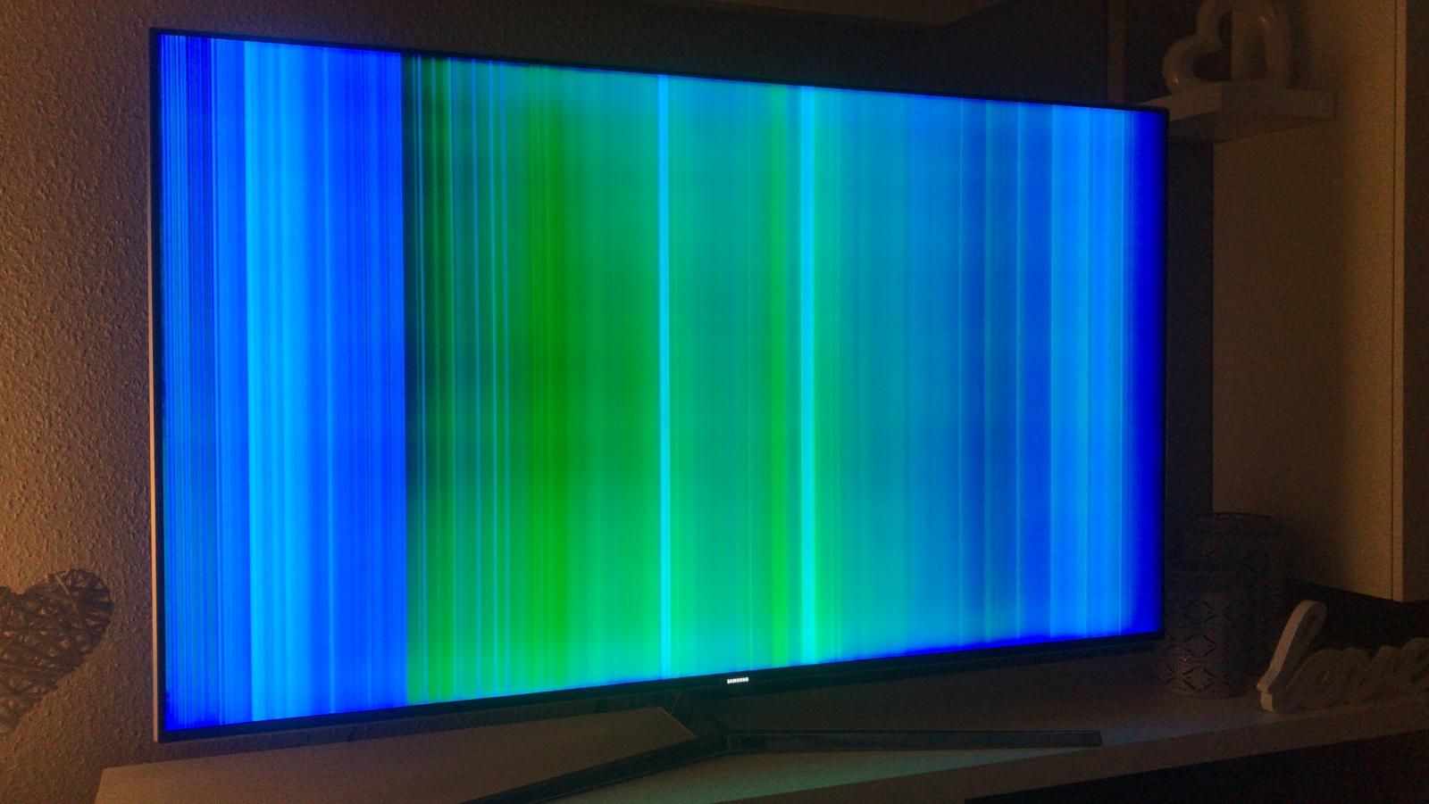

Längsstreifen UE55KS8090
s.
    L: @spike2013
    das sieht nach einem Defekt aus!?
    Aber du könntest eventuell auch mal nen Power Reset versuchen, vielleicht hilft das?
    Den TV vom Strom trennen, die Hdmi Geräte abklemmen und für ca.20 Sek. die Power-Taste auf der Fernbedienung gedrückt halten.
    Nach ungefähr 10 Min. das ganze wieder anschalten und die Hdmi Geräte wieder anklemmen.
    Sollte das keinen Erfolg bringen, kannst du noch beim Samsung Support anrufen und versuchen eine Reparatur über eine Kulanz zu erfragen.
    Wenn das Gerät nicht zu lang ausserhalb der Garantie/Gewährleistung ist, gewährt Samsung desöfteren eine Reparatur auf Kulanz bzw. mit geringem Eigenanteil, auch wenn der TV schon etwas älter als 2 Jahre ist.
    der lodda
    Hallo L: @spike2013,
    wenn der von lodda vorgeschlagene Powerreset nicht hilft, kannst du dich gerne mal bei meinen Kollegen vom Support bezüglich einer Reparatur melden:
      • Deutschland: 06196 77 555 77 (Montag bis Freitag: 08:00 - 21:00 Uhr; Samstag: 09:00 - 17:00 Uhr)
