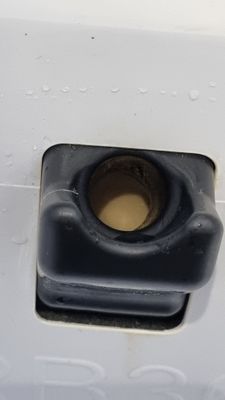

Hallo zusammen, Ich besitze nun seit knapp 3 Jahren die Kühl/Gefrierkombi mit der Modellbezeichnung Samsung RL36R8799SR.
Leidet sammelt sich seit 3 Wochen Wasser unter dem Gemüsefach was wohl ein bekanntes und auch sehr oft auftretendes Problem ist.
Das Abflussloch kann ich nicht richtig einsehen da der Abfluss eine Kurve macht und ich somit nicht sehen kann ob und was da drin ist.
Hier mal ein Foto des Abflusslochs:
Ich freue mich auf jeden Tipp und jede Hilfe.
    Das sich Wasser im Kühlraum sammelt kenne ich nur wenn der Abfluss zu ist vlt mal vorsichtig mit einem Draht oder ähnliches rein Pixen.
    L: @Murat78 Vermutlich ist der Abtauablauf deines Kühlschranks verstopft.
    Nimm den Kühlschrank vom Strom und warte zunächst, bis eventuell vorhandenes Kondenswasser oder Eis an den Wänden des Innenraums abgeflossen und abgetaut ist.
    Versuche dann, den Abfluss des Ablaufs vorsichtig zu reinigen.
    Gieße aber bitte kein heißes Wasser direkt in den Abtauablauf oder in den Kühlschrank.
    Wenn sich im Kühlschrank nach dem Reinigungsversuch weiterhin Wasser unterm Gemüsefach ansammelt, solltest du das Gerät von einer Fachkraft überprüfen lassen.
    Wende dich hierfür bitte direkt an unser Team vom telefonischen Support.
    Du erreichst sie unter der Telefonnummer 06196 77 555 77..
