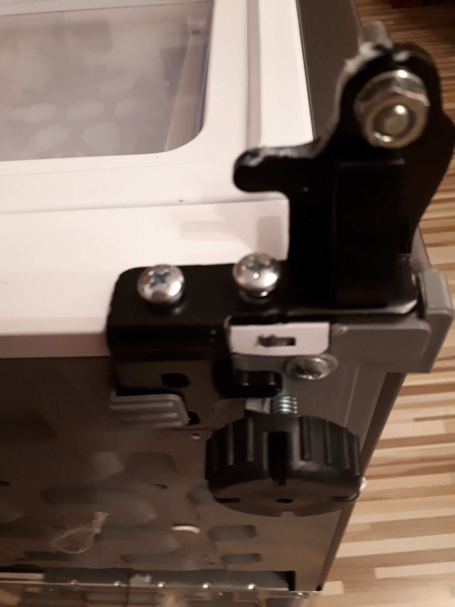

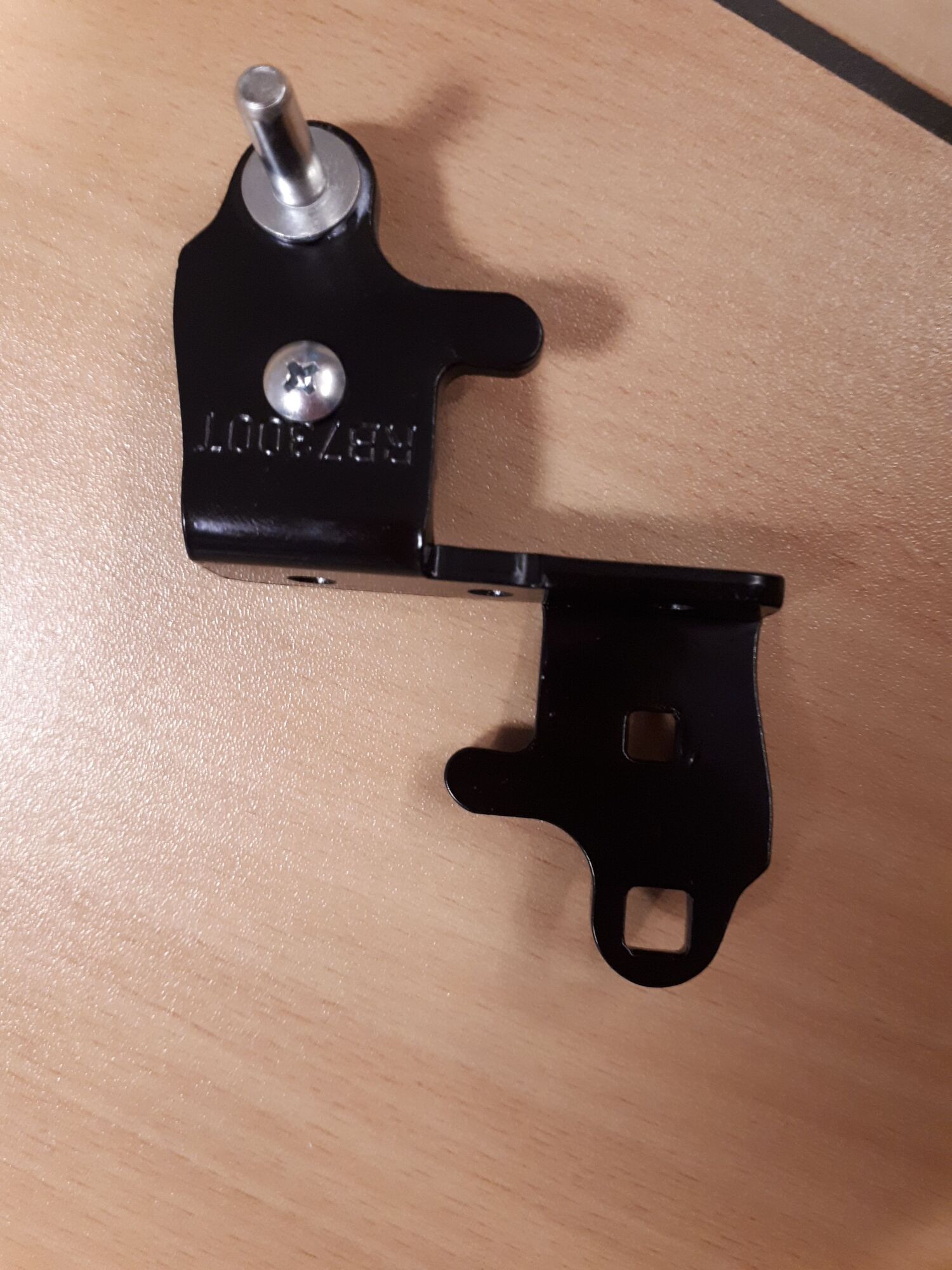

Ich habe heute meine Kombi bekommen, aber beim Türanschlagtausch re-> li hat sich herausgestellt, dass das unterste Schanier nicht auf der anderen Seite passt, oder ich einfach zu blöd bin es richtig in die Hand zu nehmen. Das Teil ist so eigenartig geformt und nicht wie in den ganzen Videos einfach nur eine Platte mit Löchern.
Schanier rechts montiert
Schanier solo
    Rein vom logischen würde ich oben nach unten drehen und den Stift auch um 180 Grad drehen und in das untere quadratische Loch einsetzen. Da ist ja hinten eine Mutter dran so wie es aussieht.
    Moin, moin
    Genau wie Barney0w das schreibt.
    Die Halterung ist doch gespiegelt. Also alles was auf dem zweiten Bild "oben" angeschraubt ist abschrauben und an die "untere Lasche schrauben. Natürlich um 180° gedreht. Heisst, da wo jetzt noch Türbolzen und Schraube angebaut sind, wird danach die verstellbare Fussschraube sitzen.
