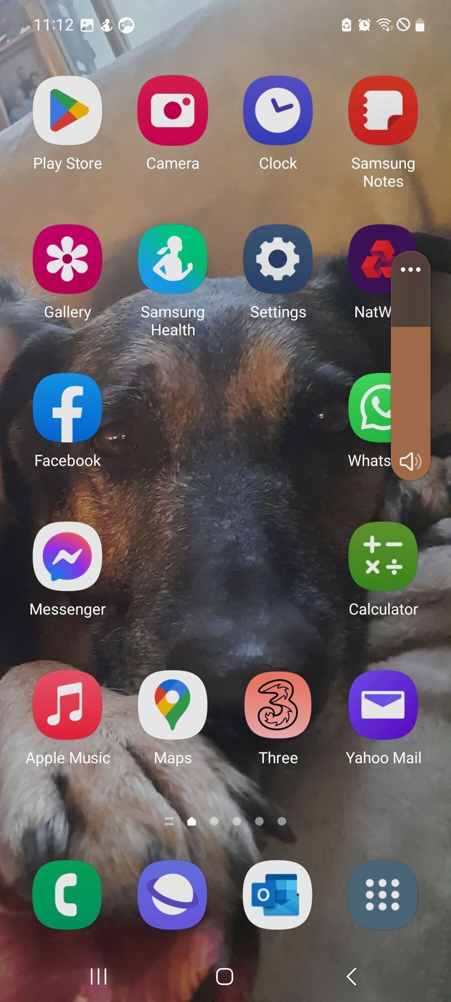

Ich habe einen Kreis mit einer durchgehenden Linie auf dem Telefon und möchte, dass er verschwindet.
Wenn es so aussieht wie auf dem Bild.
Wie ist es, wenn Sie versuchen, etwas zu tun.
Ist es in einer App oder etwas anderes
Hallo, danke, aber nein, es ist auf der rechten Seite des Bildschirms
Kreis mit diagonaler Linie durch die Mitte.
Es wurde vorgeschlagen, den unterbrochenen Modus zu verwenden?
Oder kein Signal, aber ich empfange Nachrichten?
Ja, das ist definitiv kein Mobilfunksignal.
Haben Sie kürzlich die SIM-Karte gewechselt.
Wenn ja, müssen Sie sich an Ihren Netzbetreiber wenden, um die Karte zu aktivieren, oder Sie können die App/Website Ihres Netzbetreibers aufrufen, um dies zu tun, sofern er dies unterstützt.
SiM-Manager.
Ist die Umschaltfunktion für die SIM-Karte aktiviert.
Überprüfen Sie Ihre SIM-Karte oder wenden Sie sich an Ihren Carrier, um herauszufinden, warum Ihre SIM-Karte abgeschaltet wurde.
Dies ist kein "Kein Signal"-Symbol, sondern ein "SIM wurde ausgeschaltet"-Symbol.
