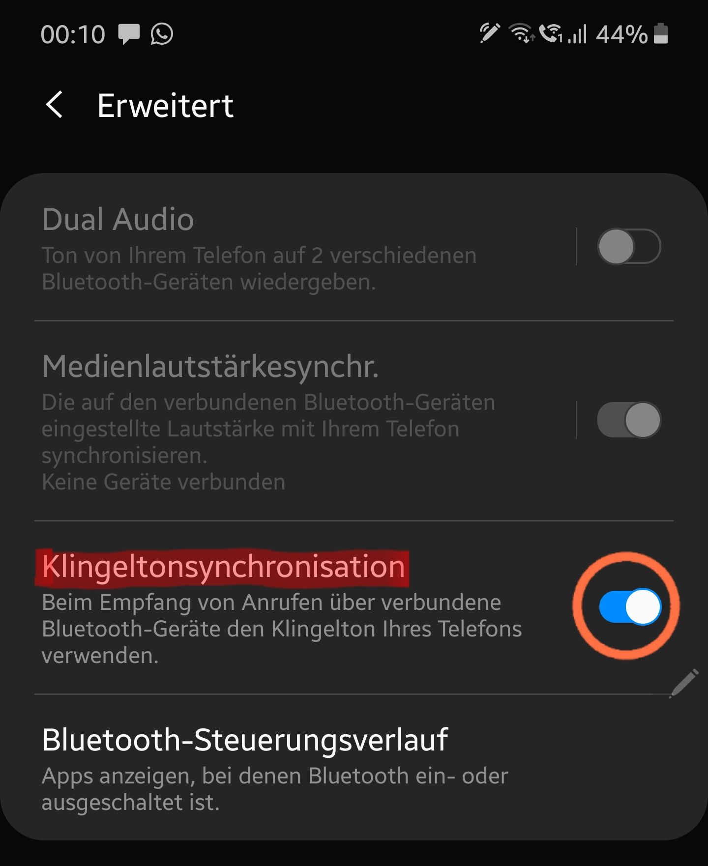

Hallo L: @R12345. Geh mal in die
Einstellungen -> Verbindungen -> Bluetooth ->
oben rechts die Drei Punke -> Erweitert
-> Klingeltonsynchronisation.
Letztes muss ausgeschaltet sein. Dann sollten die Kopfhörer klingeln.
Grüße Chris.
Hallo L: @R12345,
hast du L: @Chriiis' Vorschlag schon ausprobiert? *:smiling-face:
Also, folgendes Verhalten konnte ich auf meinem N10+ gerade verifizieren:
Klingeltonsynchronisation eingeschaltet:
Musikwiedergabe über Bluetooth-Lautsprecher:
Eingehender Anruf:
- Lautsprecherwiedergabe wird ausgeschaltet
- Handy klingelt
- Lautsprecher klingelt mit Handyton
! wenn jetzt das Telefon auf "Lautsprecher aus" geschaltet wird, ist bei einem Anruf alles still.
Dieses Verhalten sollte auch für BT - Kopfhörer gelten.
Jetzt:
Klingeltonsynchronisation ausgeschaltet:
Eingehender Anruf:
- Handy klingelt
Wie vom Themenstarter beschrieben: Bei Ohrhörerverwendung ganz schön blöd.
Ich könnte beliebig viele Beispiele aufzählen, bei denen das äussert unpassend oder ungewollt ist.
Sollte es noch irgendwo einen Knopf geben, um das anzupassen, gerne her damit.
Achtung, beim Ausprobieren hatte sich das Handy "verlaufen". Erst ein Neustart zeigte reproduzierbar das beschriebene Verhalten.
Bei eingestecktem USB-Ohrhörer wird der Klingelton unabhängig von der BT Einstellung immer wiedergegeben.
Leider werden auch dabei die Lautsprecher nicht abgeschaltet. Allerdings kann man jetzt beim Handy den Klingelton ausschalten. Dann klingelt es nur im Kopfhörer.
Gruss,
Mototeacher
