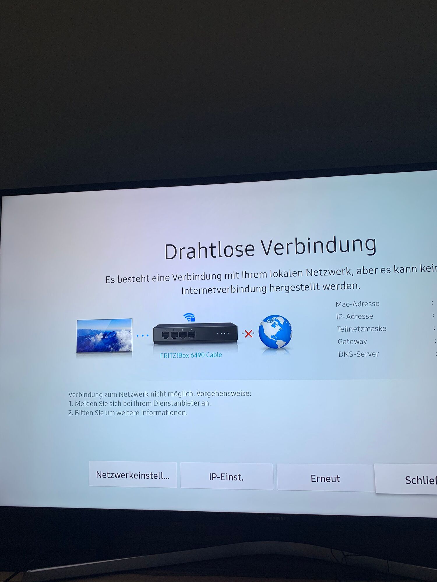

Hallo, ich hab seit ein paar Tagen nach dem ich mal 1 Tag mein lan Kabel angeschlossen hatte das Problem das mein Fernseher die Verbindung zum W-lan runter hat jeden nicht zum Internet ich weis nicht wie ich es wieder normal hinbekommen

Hallo L: @philipp1609
Probiere mal einen Powerrest
Stromkabel vom TV ab und 15 sec. den Powerknopf der Fernbedienung drücken. Dann wieder anschliessen und testen, wenn dies nicht geholfen hat kannst du noch den Router mal neu starten.
Wenn alles nichts hilft bleibt nur noch eine Werkseinstellung.
Was steht bei dir wenn du auf IP Einstellung gehst?
Wenn du ein Handy hast kannst du ja mal versuchen dieses als Mobilen Hotspot freigeben und den TV mit diesem zu verbinden.
Hallo L: @philipp1609 ,
entferne das Netzwerk Kabel und mache einen Netzwerk Reset.
Dann Netzwerk mit Wlan neu einrichten.
Viel Erfolg!
Laut der Meldung hast du bei dieser Lan Verbindung nur Zugriff auf das lokale Netzwerk. Das kann viele Ursachen haben, kein dhcp auf den Port, der Lan Port unterliegt Zugriffsrechten mac Adressen Sperre, usw.
Wenn es mit wlan ging entferne erstmal das Lan Kabel genau wie von @Anonymous User beschrieben. Wenn der TV wieder online ist mittels wlan solltest du jemand bitten deinen Einstellungen des Lan Ports an der fritzbox zu prüfen der sich auskennt. Ich vermute auch andere Endgeräte funktionieren nicht an diesen Port. Alternativ wende dich an avm wenn du keinen hast der sich mit der fritzbox auskennt. Die haben auch ein Forum und Telefon Support.
