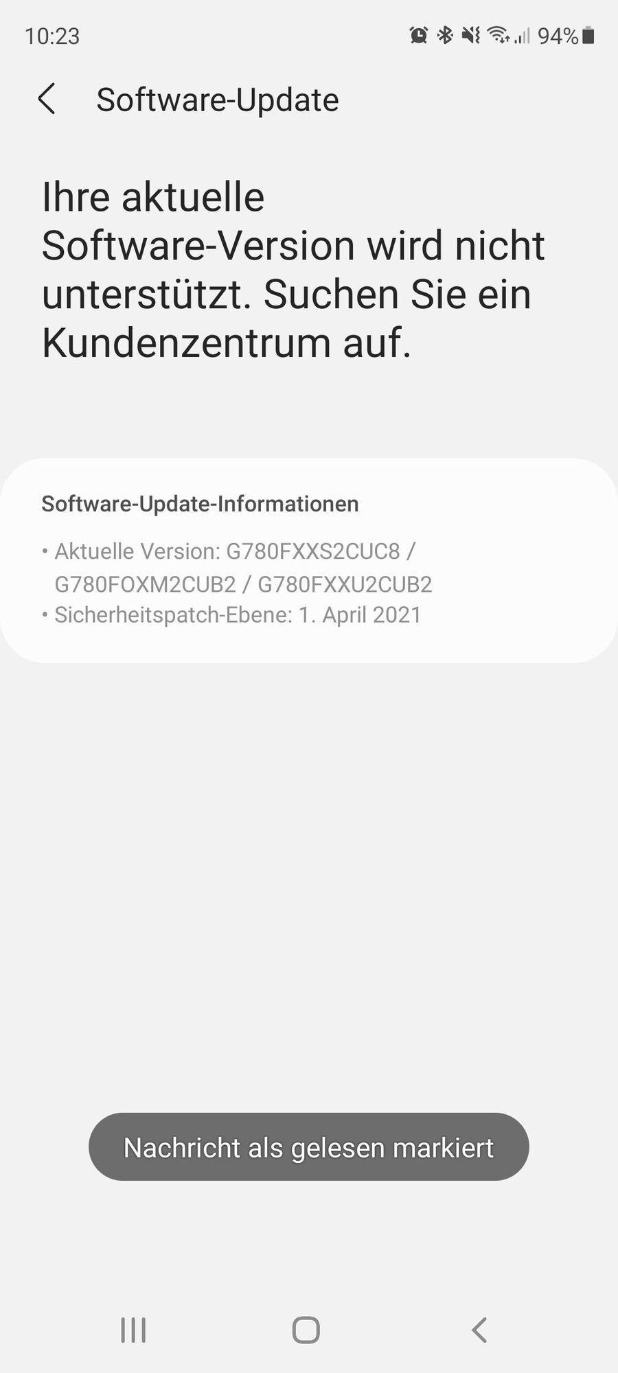

ich kann bei meinem Samsung Galaxy S20FE keine Software Updates mehr vornehmen. Ich bekomme immer wieder die selbe Fehlermeldung. Habe diese mal als Bild angehangen. Hatte jemand schon einmal das Problem oder weiß, was ich machen kann?
Vielen Dank vorab und viele Grüße,Anna-Lena

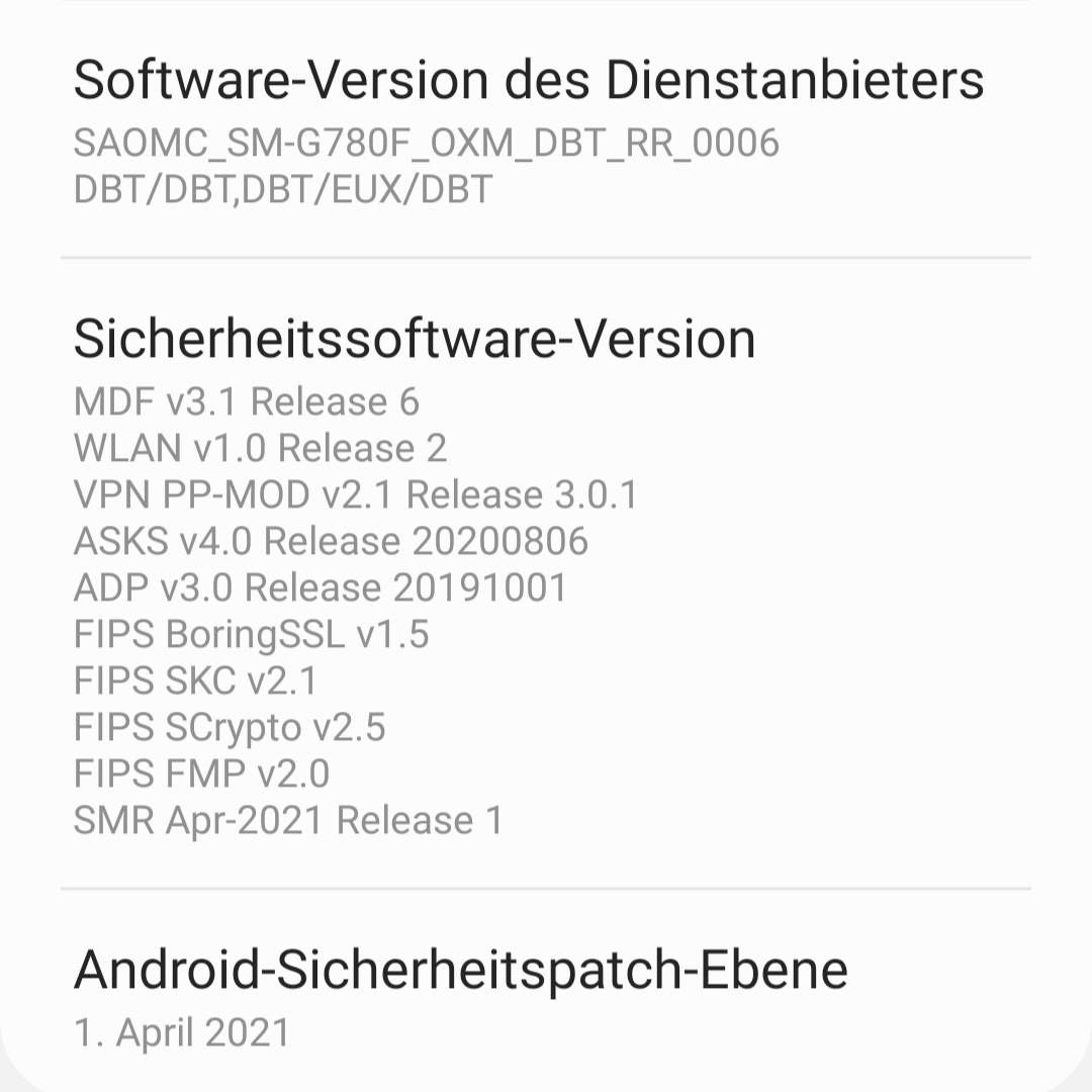

Die ist vom letzten Level Februar, vielleicht ist da so viel passiert das ein Update nur noch per Smart Switch möglich ist.
Ja, ich Google nach den Einträgen, der erste ist mit April zu finden, der letzte nur mit Februar.
Gehe mal.
Einstellungen.
Telefoninfo.
Softwareinformationen
Software Version des Dienstanbieters.
Was sind da für Buchstaben?
Das nennt sich CSC Code und google mal Deine dann.
Ist es EUX oder DBT...
Bitte mal in die Einstellungen > Telefoninfo > Softwareinformationen > Software-Version des Dienstanbieters.
Davon bitte ein Screenshot.
Okay passt alles. Versuche es am PC über Smart Switch. Warum OTA nix kommt, keine Ahnung.

Oh das ist aber sauber.
Dann muss es mit Laptop/ verbunden werden und per Smart Switch suchen lassen.

Laut Deines Bildes oben, wirst Du aufgefordert, zum Kundendienst zu gehen. Also wird da schon mehr sein, als nur ein kleiner Schnupfen.

Sorry hatte es voll überlesen, den Hinweis dort oben auf dem Bild.
Dann denke ich mal, es wird schon mehr sein.
